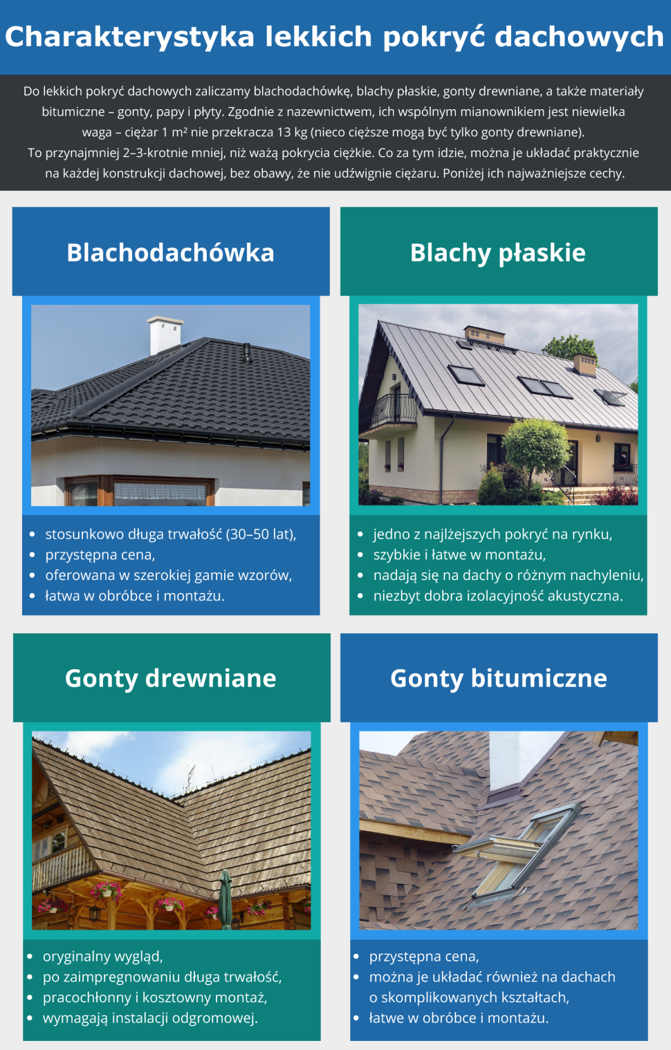

Infografika: Charakterystyka lekkich pokryć dachowych

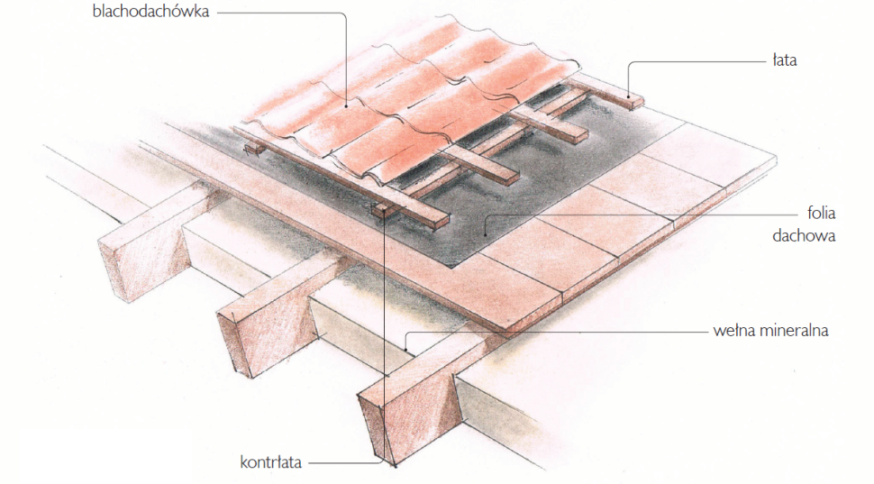

Schemat budowy: Sposób układania
blachodachówki
Sposób układania blachodachówki
Produkowana jest z blachy stalowej albo aluminiowej, pokrywanej wielowarstwowymi powłokami, które m.in. zwiększają jej odporność na korozję. Wpływ na trwałość materiału ma również grubość blachy, jak też rodzaj zastosowanych powłok zewnętrznych. Może to być np. poliester, poliuretan, posypka (kruszywo skalne, barwiony piasek kwarcowy itp.). Producenci często nada ją im własne nazwy firmowe, a z wyglądu trudno odróżnić blachę trwałą od nietrwałej, co nie ułatwia porównania wyrobów. Można być prawie pewnym, że za lepszą jakościowo blachodachówkę zapłacimy więcej, ale też będzie ona objęta dłuższą gwarancją.
Na pierwszy rzut oka można natomiast zauważyć, czym z wyglądu różnią się poszczególne blachodachówki. Mają one postać przetłoczonych arkuszy blachy, dzięki czemu wyglądają jak dachówki (im głębsze jest przetłoczenie, tym sztywniejszy arkusz). Nie tylko te tradycyjne - obecnie oferta jest bowiem dużo bogatsza, niż jeszcze kilka lat temu. Bez problemu kupimy nie tylko klasyczną blachodachówkę w kształcie fal, ale też nowoczesną o bardziej geometrycznych kształtach, a nawet prawie całkowicie płaską.

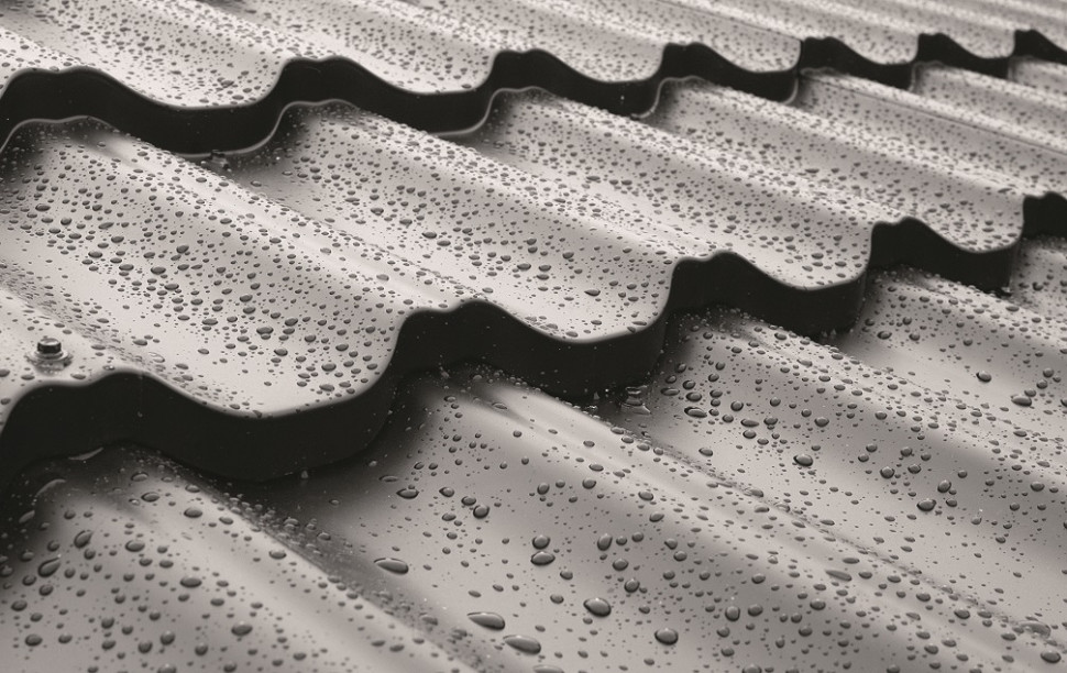

Blachodachówka
Sztywność arkusza blachodachówki zależy od głębokości przetłoczenia. (fot. Ruukki)
Ta szeroka dostępność profili, ale też kolorów, jest jednym z powodów popularności tego materiału. Kluczowe są jednak stosunkowo długa trwałość, szacowana na 30-50 lat, i przystępna cena. Ponadto blachodachówka jest łatwa w obróbce i montażu, zwłaszcza na dachach o nieskomplikowanych kształtach.
Układa się ją na ołaceniu z łat i kontrłat, zaczynając od okapu do kalenicy. Arkusze mocuje się za pomocą wkrętów samonawiercających (farmerskich) z gumową (EPDM) podkładką. Elementy te umieszcza się w dole przetłoczenia (po 5-6 szt./m²), a wzdłuż okapu i kalenicy - w każdym zagłębieniu fali. Po ułożeniu arkuszy, na całym dachu mocuje się wiatrownice oraz gąsiory kalenicowe.

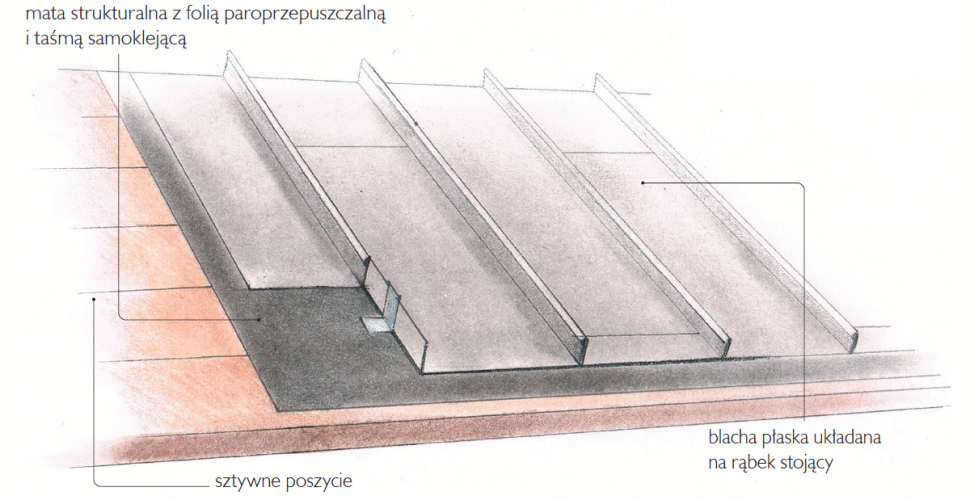

Ten rodzaj pokrycia jest mniej chętnie wybierany od blachodachówek, ale ma swoich zwolenników. Dzięki najbardziej obecnie popularnemu sposobowi łączenia arkuszy blachy - na tzw. rąbek stojący - można uzyskać dach o efektownym i nowoczesnym wyglądzie.
Schemat układania: Blachę płaską łączy się zazwyczaj na rąbek
Blachę płaską łączy się zazwyczaj na rąbek.
Do wyboru są blachy ze stali lub aluminium, podobnie jak blachodachówki pokrywane rozmaitymi warstwami ochronnymi, które wpływają na trwałość materiału. W sprzedaży są też blachy miedziane i ze stopu cynkowo-tytanowego, które, ze względu na znacznie wyższą cenę, stosowane są dużo rzadziej.
Blachy dachowe to najlżejsze pokrycie na rynku. Aluminiowe ważą zaledwie ok. 2,5 kg/m², a stalowe powlekane ok. 5 kg/m². Wykonane tradycyjnie na tzw. rąbek rzemieślniczy na budowie wymagają jednak pełnego deskowania (np. z płyt mfp lub OSB), co zwiększa ciężar pokrycia. Natomiast panele przygotowane fabrycznie do montażu na rąbek można układać również na ruszcie z łat i kontrłat. Takie arkusze mają często mikroprzetłoczenia, żeby zniwelować skutki deformacji blach pod wpływem zmian temperatury.

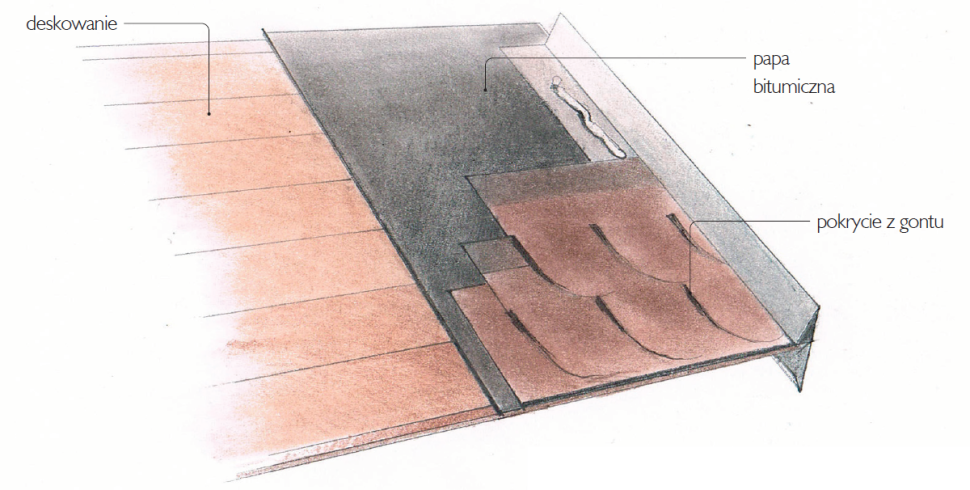

Schemat budowy: Sposób układania gontów bitumicznych
Papa bitumiczna jest materiałem na osnowie z nasyconej asfaltem tektury lub tkaniny z włókna szklanego, z obustronną powłoką bitumiczną. Jego wierzchnia warstwa pokryta jest drobnym piaskiem lub talkiem, co zapobiega sklejaniu się materiału w rolce.
Papę układa się na pełnym deskowaniu przeważnie dwuwarstwowo: najpierw papę podkładową, później wierzchniego krycia.
Stosowana kiedyś powszechnie, obecnie wykorzystywana jest przede wszystkim podczas napraw i do krycia dachów płaskich, służy też jako podkład na pełnym deskowaniu - w praktyce również tymczasowe pokrycie. Niska cena nie przekonuje zbyt wielu inwestorów, bo estetyka wykończonych nią budynków pozostawia wiele do życzenia.
Bitumiczne płyty faliste wytwarzane są z włókien organicznych, nasycanych bitumem pod dużym ciśnieniem i w wysokiej temperaturze. Podczas produkcji barwione są w masie i utwardzane żywicą, dzięki czemu stają się odporne na działanie promieni UV.
Elementy są dość sztywne, dlatego na dachach o większym kącie nachylenia (pow. 15°) można je układać na ołaceniu zamiast na deskowaniu. Montaż płyt jest bardzo prosty i przebiega niemal bez odpadów - polega na przybiciu gwoździ (minimum 20 na jedną płytę) w miejscu zakładów wzdłużnych oraz na falach na łatach pośrednich. Łączniki należy wbijać wyłącznie w górną falę.
Zdecydowanie najpopularniejsze z tej grupy są gonty bitumiczne. Produkowane są z włókniny nasycanej bitumem i składają się z dwóch warstw. Spodnia jest samoprzylepna, a na wierzchu znajdują się różne posypki, np. mineralne lub ceramiczne, które wpływają na wygląd gontów. Mogą one imitować naturalny łupek, gont drewniany itp.
Gonty można układać zarówno na prostych konstrukcjach, jak i na dachach o bardziej skomplikowanych kształtach. Są stosunkowo trwałe, a także łatwe w obróbce i montażu. Prace polegają na przybiciu ocynkowanymi gwoździami papowymi pasów pokrycia do deskowania.
