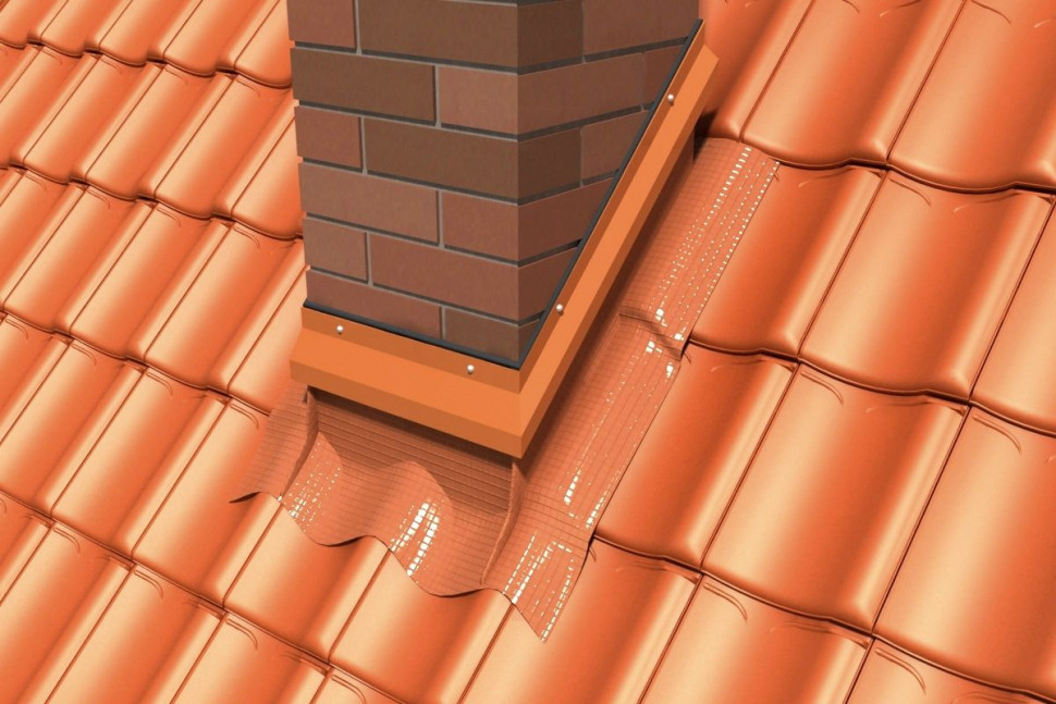

Niewielkie dachówki łatwo układa się na skomplikowanych więźbach, wokół kominów i okien dachowych. (fot. po lewej: Wienerberger, po prawej: Monier (Braas))

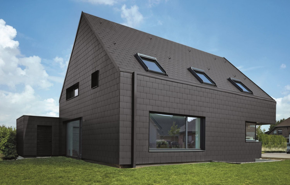

Dachówka cementowa
Dachówka cementowa o prostej formie, płaskiej powierzchni, z ukrytym zamkiem bocznym, polecana do dachów stromych. (fot. Creaton Polska)

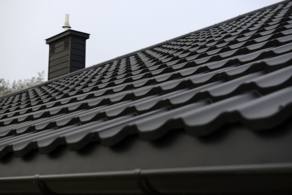

Stalowa blachodachówka panelowa
Stalowa blachodachówka panelowa to popularny rodzaj pokrycia, łatwy w montażu i transporcie. (fot. Ruukki)

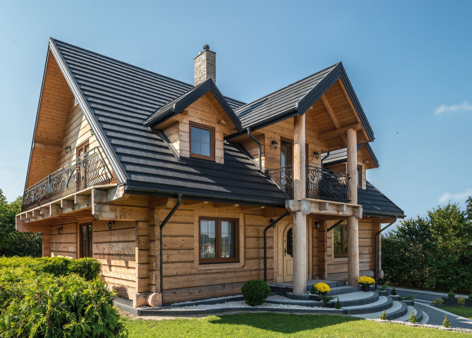

Blachodachówka przypominająca gont drewniany, dobrze współgrająca z budynkami drewnianymi, w stylu tradycyjnym. (fot. Blachy Pruszyński)

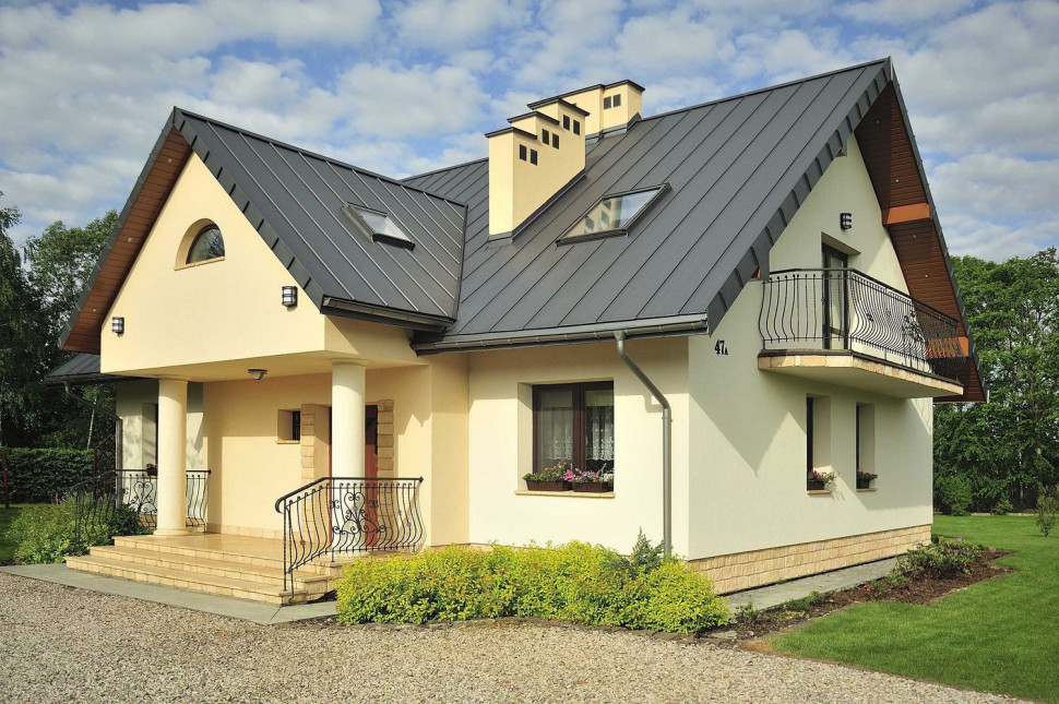

Blacha łączona na rąbek
Blacha łączona na rąbek pasuje zarówno do tradycyjnej, jak i nowoczesnej architektury. (fot. Blachy Pruszyński)
