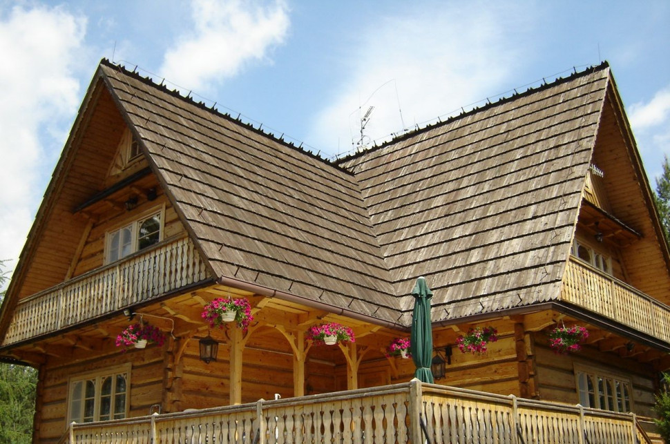

Dom z bali
Dom szkieletowy w nowoczesnej oprawie, czyli ze ścianami wykończonymi tynkiem zamiast okładziną z drewna, z zewnątrz niczym nie różni się od murowanego. Ten, kto myśli o prawdziwym powrocie do natury, powinien rozważyć budowę domu z bali.
Jednak i w tym przypadku sposób budowy różni się od tego praktykowanego przed laty. Aby spełnić obecne wymagania związane z oszczędzaniem energii, trzeba zastosować ocieplenie ścian. Bez niego musiałby mieć one prawie 80 cm grubości, co jest trudne do wyobrażenia. Izolację mocuje się po ich wewnętrznej stronie, dzięki czemu elewacja zachowuje swój unikalny charakter.
W tym celu do grubych bali mocuje się wiatroizolację i drewniany ruszt (metalowy lepiej zastosować wtedy, gdy ściana będzie wykończona płytami g-k albo OSB). Jeżeli wymaga tego projekt, po zbudowaniu pierwszego szkieletu do słupków pionowych przytwierdza się ruszt poziomy, na którym oprze się później drugą warstwę ocieplenia. Najlepiej sprawdza się wełna mineralna, materiał sprężysty, który dokładnie wypełnia ocieplaną przestrzeń, również szczeliny pomiędzy balami. Izolację należy dociąć z lekkim naddatkiem i umieścić pomiędzy rusztem. Kolejne warstwy to folia paroizolacyjna i okładzina ścienna. Aby zachować styl tradycyjnego budownictwa drewnianego, warto zastosować cienką imitację bali.
Inne typowe dla architektury drewnianej elementy, które świetnie prezentują się w domach z bali, to nieosłonięte od dołu belki konstrukcyjne drewnianego stropu i stolarka okienna ze szprosami. Podłoga również może być tradycyjna, z desek zamocowanych na legarach, lub typowa, w której posadzka ułożona jest na jastrychu. Jako pokrycie dachowe chętnie wybierane są gonty, dachówki, ewentualnie strzecha.
Dom z bali stawia się równie szybko jak szkieletowy, zaledwie w kilka tygodni. Fundamentem mogą być ławy albo płyta.

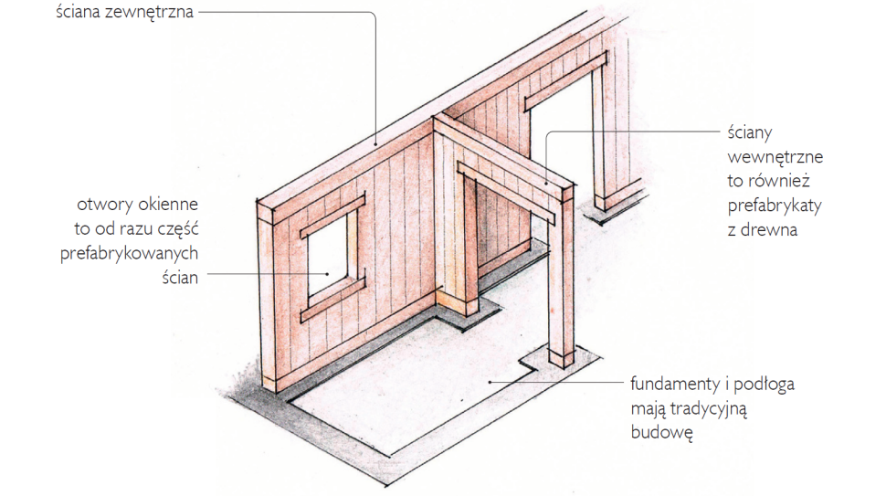

Dom z prefabrykatów
Pod względem szybkości budowy, z tą technologią nie może się równać żadna inna. Montaż elementów na budowie trwa bowiem zwykle dwa lub trzy dni. Dostarczane są one z fabryki, gdzie powstają całe elementy. Taki dom najlepiej postawić na płycie fundamentowej.
Do wyboru są dwa warianty prefabrykacji: otwarty i zamknięty. W pierwszym w wytwórni produkowany jest drewniany szkielet ścian i stopu z zewnętrznym poszyciem. Na budowie montuje się zaś ocieplenie, instalacje, stolarkę, dach itp. W prefabrykacji pełnej do inwestora dostarczane są kompletne ściany, wykończone od zewnątrz elewacją, od środka izolacją i np. płytami g-k, z rozprowadzonymi już instalacjami (które trzeba tylko połączyć na miejscu), zamontowaną stolarką okienną i drzwiową, a nawet fragmenty dachu.
Do prefabrykowanego domu można się wprowadzić nawet w kilka tygodni po rozpoczęciu prac. Na budowie nie ma dużego bałaganu, ponieważ większość robót prowadzona jest w fabryce. Nie trzeba też zatrudniać wielu ekip, a prace można prowadzić niezależnie od warunków pogodowych.
Sporym mankamentem tej technologii jest konieczność zaangażowania wszystkich środków finansowych już na początku inwestycji, ponieważ budowy nie prowadzi się etapami. Koszt przedsięwzięcia w dużej mierze zależy od tego, jak blisko budowy znajduje się wytwórnia prefabrykatów (im dalej, tym więcej zapłacimy za transport). Co ważne, do ich montażu potrzebny jest dźwig, a nie na każdą działkę da się nim wjechać. Kolejna kwestia - po wykonaniu elementów w wytwórni, nie da się już ich zmienić. Inaczej jest w przypadku domów szkieletowych i bali, gdzie na etapie budowy można jeszcze np. przesunąć drzwi czy okna.
