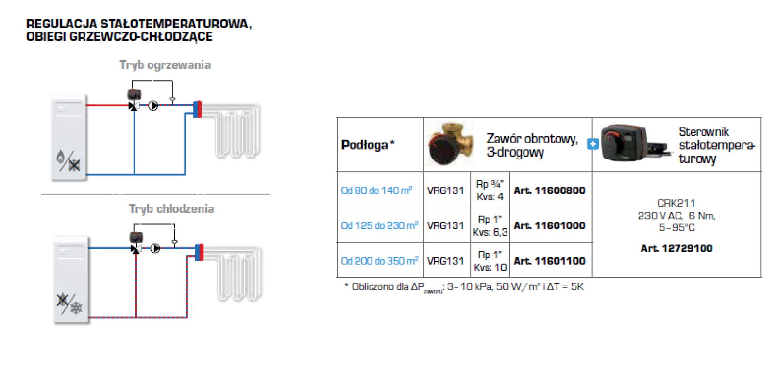

Czym różni się regulacja podłogówki od grzejników?
Ogrzewanie podłogowe to system niskotemperaturowy, który wymaga zasilania wodą o temperaturze około 35°C. Ze względu na dużą bezwładność cieplną, najlepiej współpracuje ze sterownikami stałotemperaturowymi lub pogodowymi.
Regulacja stałotemperaturowa z wykorzystaniem armatury ESSBE, obiegi grzewczo-chłodzące
Właśnie dlatego w instalacjach podłogowych najczęściej stosuje się zawory VRG131 o Kvs 4, 6.3 lub 10, w połączeniu z CRA211 (stałotemperaturowy) lub CRC211 (pogodowy).
Grzejniki natomiast wymagają znacznie wyższych parametrów, w zakresie 50-70 °C, oraz szybkiej reakcji na wahania temperatury wewnętrznej i zewnętrznej. Z tego powodu zestawy z zaworami VRG131 o wyższych wartościach Kvs najlepiej współpracują z CRB221 lub zaawansowanymi CRD221. Te sterowniki zapewniają precyzyjną kontrolę i szybkie działanie, idealne dla systemów grzejnikowych.

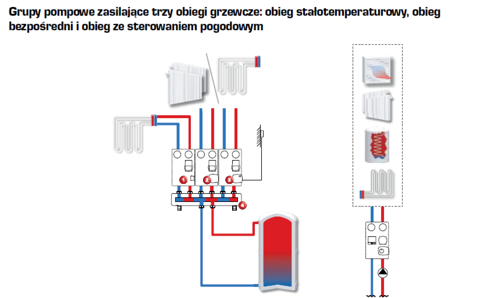

Jakie dodatkowe rozwiązania wspierają regulację temperatury?
Dla instalacji, które muszą zasilać zarówno ogrzewanie podłogowe, jak i grzejnikowe, doskonałym rozwiązaniem są grupy pompowe ESBE z serii GRC221. Są to urządzenia wyposażone w siłowniki ze sterownikiem pogodowym, który w połączeniu z zaworem progresywnym zamontowanym w grupie pompowej zapewnia precyzyjną regulację i wysoką efektywność energetyczną.
Grupy te mogą być wyposażone w pompę Wilo PARA 25/6DN25lub Wilo PARA 25/8DN32, a ich dobór zależy od wielkości instalacji.
Dobór grupy pompowej GRC221
Ogrzewanie podłogowe:
Powierzchnia do 240 m²
Grupa z pompą DN25
Powierzchnia do 350 m²
Grupa z pompą DN32
Obliczono dla następujących parametrów: ΔP: 2,7 m, 50W/m² i ΔT=5K
Grupy pompowe ESSBE zasilające 3 obiegi grzewcze: stałotemperaturowy, bezpośredni i obieg ze sterowaniem pogodowym
Ogrzewanie grzejnikowe:
Moc do 41 kW
Grupa z pompą DN25
Moc do 58 kW
Grupa z pompą DN32
Obliczono dla następujących parametrów: ΔP: 1,7 m, m i ΔT=15K

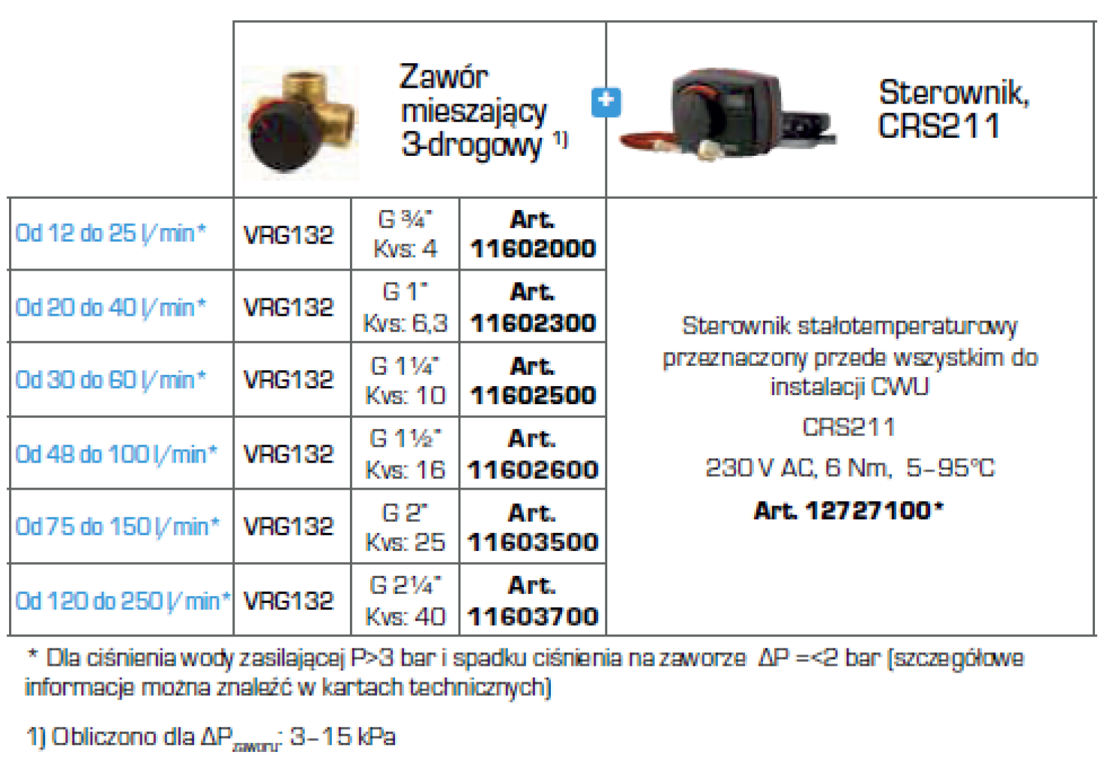

Jak zadbać o bezpieczeństwo C.W.U?
Nie można pominąć także instalacji c.w.u, w których kluczowe jest utrzymanie stałej temperatury oraz zapewnienie dezynfekcji termicznej, chroniącej przed rozwojem bakterii Legionella.
W tym przypadku sprawdzają się zawory VRG132 o Kvs od 4 do 40 z różnymi gwintami, które współpracują ze sterownikiem CRS211, który posiada zanurzeniowy czujnik temperaturowy, dzięki temu utrzymuje on temperaturę wody w przedziale 5-95 °C.

W tabeli poniżej wskazano optymalne przepływy i Kvs dla przygotowania CWU z wykorzystaniem zaworu mieszającego 3-drogowego i sterownika CRS211 ESSBE.
Sterownik CRS211 i zawory mieszający 3-drogowy VRG do przygotowania CWU ESSBE
