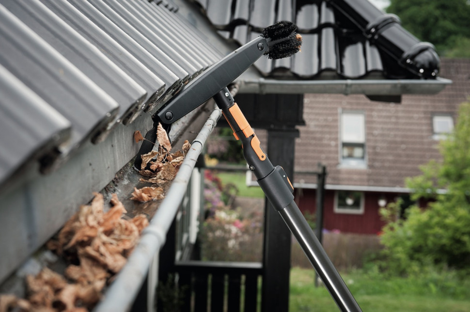

czyszczenie rynien
Aby rynny się nie zapychały np. liśćmi konieczne jest regularne czyszczenie, fot. FISKARS

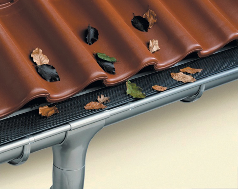

siatka do rynny
Zamontowanie specjalnych siatek chroni rynny przed zanieczyszczeniami, fot. MARLEY

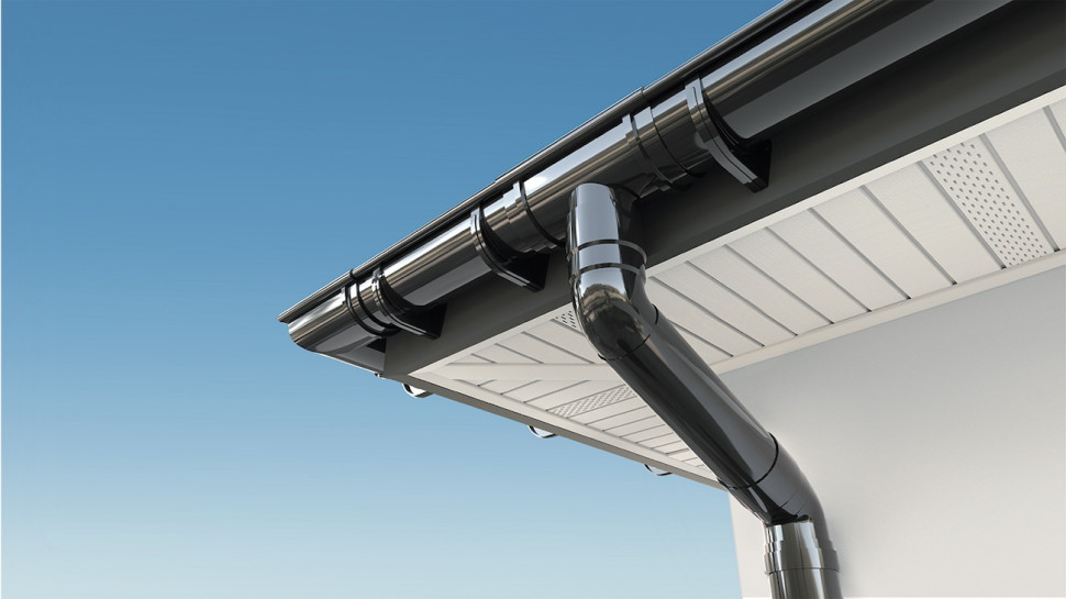

Rynny przytwierdza się do dachu za pomocą haków. O tym w jaki sposób je zamocować i jaki ich rodzaj kupić powinien zdecydować dekarz. Są haki do montażu od wierzchu połaci - do łat lub sztywnego poszycia, do przykręcania z boku krokwi, albo takie, które przykręca się do deski okapowej.
Końce rynien zakrywa się zaślepkami, a narożniki specjalnymi łącznikami. Dodaje się je w miejscach zespolenia rynien, na tylnej ich części. Przedni zaczep łącznika zagina się w dół i obraca w kierunku rynny, a łącznik zamyka małą klamerką. Spajając kolejne elementy złączkami, należy pamiętać o tym, by nie dosuwać rynien do oporu, a jedynie do miejsca zaznaczonego na złączce. Umożliwi to swobodną pracę elementów w wysokiej temperaturze i zapobiegnie ich odkształcaniu i pękaniu. Łączniki muszą być przytwierdzone do warstwy nośnej muru i dostosowane do jego rodzaju (bloczki bądź pustaki). Najczęstszym błędem jest mocowania przelotek do rur spustowych w warstwie termoizolacji, co nie zapewnia stabilnego zespolenia.
Jeżeli dach nie ma okapu, do leja mocuje się odpowiedni odcinek rury spustowej. Na dachach z okapem, trzeba utworzyć tzw. odsadzkę - do leja przyłącza się dwa kolana, które zbliżają rurę do ściany budynku. Kiedy krawędź okapu jest znacznie oddalona od ściany, między kolana dodaje się prosty odcinek rury.
Rury spustowe przytwierdza się do ściany budynku obejmami. Ich rodzaj zależy od materiału konstrukcyjnego ścian oraz od tego, na jaki dystans rury są od ściany odsunięte (np. w ścianach dwuwarstwowych z ociepleniem). Zmianę kierunku umożliwiają kolana o rozmaitym kącie załamania. Obejmy rur spustowych umieszcza się pod dolnym kolanem odsadzki i pod punktami łączeń rury (złączkami lub kielichami), w odstępach do 2 m. Pionowe ustawienie pierwszej obejmy zależy od odległości pomiędzy ścianą a rynną.

Niezbędne jest też wykonanie obróbek dekarskich na zakończeniach połaci, i w miejscach, gdzie materiały są ze sobą połączone oraz w pasie podrynnowym i nadrynnowym. Zalecane jest też wyposażenie rynien w siatki z drobnymi oczkami, które będą zatrzymywały zanieczyszczenia, takie jak szyszki, drobne gałęzie, liście. Oczywiście, co jakiś czas siatki trzeba czyścić.
