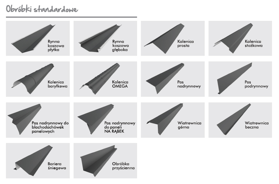

Obróbki standardowe Blachy Pruszyński
Najpopularniejsze w użyciu obróbki blacharskie to z pewnością rynny koszowe. Wykorzystuje się je na łączeniach sąsiadujących połaci. Woda opadowa lub roztopowa spływa do centralnego "kosza" i zostaje bezpiecznie odprowadzona z dwóch połaci. Na rynku budowlanym znajdziemy rozmaite rodzaje tej obróbki. Przykładowo wśród rynien koszowych oferowanych przez producenta Blachy Pruszyński, w standardowej długości 2 m.b., jest kilka alternatywnych wersji płaskich oraz głębokich, które mogą się jeszcze różnic między sobą wymiarami i profilem. Pozostając w temacie parametrów - rynna powinna pasować do kosza. Jednak z takim wyborem ani dopasowanie tych dwóch elementów, ani połączenie obróbki z całością dachu, nie sprawi kłopotu.
Kolejną istotną obróbką jest pas nadrynnowy. Jego zadaniem jest ochrona wnętrza dachu przed spływającą z dachu wodą - w rezultacie wpada ona prosto do rynny, a nie podmywa okapu. Pas jest też dodatkowym zabezpieczeniem rynny przed uszkodzeniem mechanicznym, na przykład w momencie, gdy zrzucamy z dachu zalegający śnieg. Do wyboru mamy standardowe pasy nadrynnowe, które będą dobrze wyglądać przy każdym rodzaju blachodachówek, oraz te specjalnie dostosowane do poszczególnych pokryć. W ofercie Blachy Pruszyński mamy na przykład pasy do konkretnych blaszanych modeli - PŁASKA, PŁASKA PLUS, REGLE - albo do paneli na rąbek.

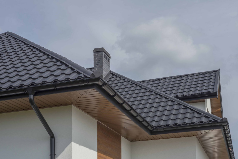

Blachodachówka panelowa MODUS z podbitką TP7 Blachy Pruszyński
Następnym, ale nie mniej ważnym niż poprzednie punktem, jest kalenica, nazywana czasem gąsiorem. Także stosowana na połączeniach dwóch połaci, ale jest też zabezpieczeniem dla narożnych krawędzi dachu. Tutaj również znajdziemy kilka rodzajów, w dużych i małych wersjach. Możemy wyróżnić baryłkowe, trapezowe, stożkowe i proste. Jeśli powrócimy na chwilę do oferty Blachy Pruszyński to naszą uwagę szybko przykuje model OMEGA. Na pierwszy rzut oka można by ją zaliczyć do obłych wariantów, jednak wyróżnia się ona dwoma dodatkowymi przetłoczeniami - wypukłym i poprzecznym. Kalenica ta dostępna jest w mniejszej i większej wersji, innej jedynie pod względem wymiarów, czyli głębokości zaokrąglenia oraz szerokości podstawy.
Z pozostałych obróbek należy wymienić pas podrynnowy. Poza ochroną deski czołowej i elementów okapu, pełni on też funkcję ozdobną dla całego dachu. Bardzo istotne są także wiatrownice, przyczepiane na samym szczycie pokrycia dachowego. Dzięki nim krawędzie boczne są mniej podatne na uszkodzenia wywołane gwałtownymi wiatrami. Teraz firma Blachy Pruszyński oferuje nową WIATROWNICĘ PANELOWĄ. To co ją wyróżnia to to, że jest wytwarzana poprzez tłoczenie i dostępna w modułach dwu- i pięcioczęściowych. Jej montaż dzięki temu jest prosty i estetyczny. Należy taką wiatrownicę montować z rynienką odpływową, która usprawnia odprowadzanie wody opadowej z połaci i zabezpiecza przed podciekaniem wody pod pokrycie. Z kolei na złączeniu dwóch powierzchni z różnego materiału powinniśmy zastosować obróbki przyścienne.
