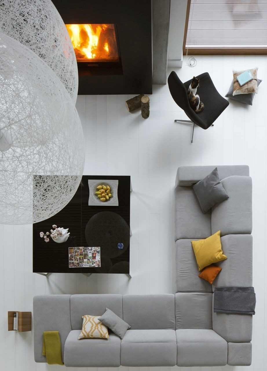

Salon - około 20 m2
Pokój dzienny dla czteroosobowej rodziny, w którym jest również miejsce na stół (a więc możliwość spożywania wspólnych posiłków), powinien mieć co najmniej 20 m². Reprezentacyjne, otwarte wnętrza są niekiedy dużo przestronniejsze - 30-40 m² lub jeszcze więcej. Jeśli w salonie nie planujemy kącika jadalnianego, wystarczy 18 m². Pomieszczenie nie powinno być węższe niż 3,6 m, ponieważ meble wypoczynkowe (kanapa, fotele itd.) zajmują znaczną ilość miejsca.
Przestronny pokój dzienny
Przestronny pokój dzienny zapewni komfortową przestrzeń rodzinnych spotkań. (fot. Hola Design)
