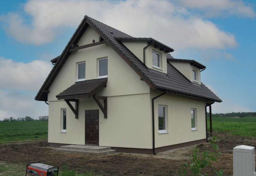

Na zdjęciu otwierającym: Dom letniskowy o powierzchni zabudowy do 70 m2 musi być parterowy, albo z nieużytkowym poddaszem, całoroczny może mieć dwie kondygnacje. (fot. MULTICOMFORT SAINT-GOBAIN/ELMOT)
