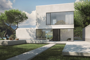

Prawdą jest, że omawiane rozwiązanie ma wady. To choćby wyższa - w porównaniu z oknami o standardowych rozmiarach - cena czy bardziej wymagający montaż. Jednak liczne zalety przesądzają o tym, że na duże przeszklenia decyduje się coraz więcej inwestorów.
Zalety stosowania dużych przeszkleń

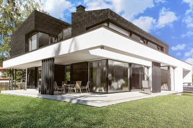

Jednym z najważniejszych argumentów przemawiających za oknami panoramicznymi i szerokimi drzwiami tarasowymi w budownictwie jednorodzinnym jest to, że wyglądają one bardzo nowocześnie i nadają bryle lekkości. Ma to niebagatelne znaczenie, bo atrakcyjny wygląd domu korzystnie wpływa na komfort mieszkania.

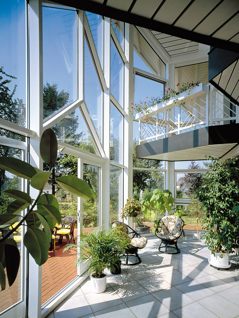

Inna, równie ważna, zaleta - duże przeszklenia doskonale doświetlają wnętrza. O tym, jak istotny jest dopływ światła dziennego do budynku nie trzeba nikogo przekonywać. Takie rozwiązanie ma duże znaczenie zwłaszcza w naszym klimacie, gdzie przez dużą część roku bardzo szybko zachodzi słońce, a pochmurne dni nie należą do rzadkości. Oczywiście, latem ze słońcem nie ma problemów, silne promienie mogą być nawet kłopotliwe i prowadzić do przegrzewania się wnętrz. Rozwiązaniem jest montaż osłon przeciwsłonecznych - rolet, żaluzji albo markiz. Warto też wspomnieć, że dzięki większym oknom dobrze doświetlone wnętrza wydają się przestronniejsze.
W czasach, gdy dla wielu osób tak ważny jest kontakt z naturą, decydującym argumentem jest to, że duże przeszklenia otwierają budynek na otaczający krajobraz. Dodatkowo, gdy zaplanujemy wyjście na taras, zatrze się granica między domem i jego otoczeniem.
