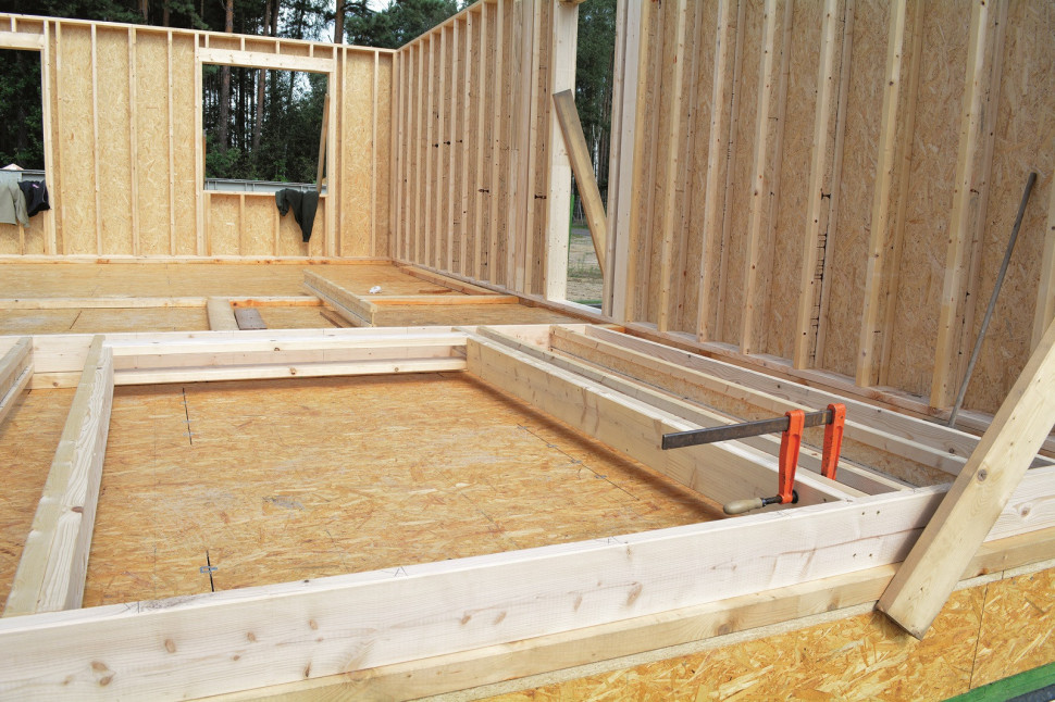

Prefabrykowane drewniane konstrukcje szkieletowe
Prefabrykacja drewnianych konstrukcji szkieletowych wyeliminowała typowe błędy materiałowe i wykonawcze, które często zdarzały się przy tradycyjnych metodach budowy. Znacznie skrócił się również czas wykonania zadaszenia, co zminimalizowało ryzyko szkód spowodowanych przez deszcz i opady, gdy konstrukcja nie była jeszcze pokryta.
Pod względem konstrukcyjnym prefabrykowany szkielet drewniany nie różni się istotnie od budynku budowanego na miejscu. Bieżąca kontrola montażu i jakości surowca w warunkach fabrycznych zapewnia wysoki standard wytwarzanych elementów.
Segmenty prefabrykowane - ściany zewnętrzne i wewnętrzne, strop oraz więźba dachowa - są montowane w określonej kolejności, zgodnie z projektem, na wcześniej wykonanym fundamencie z zamocowaną podwaliną. Ściany konstrukcyjne w postaci ram ze słupkami są przystosowane do montażu okien i drzwi o ustalonych wymiarach. Prefabrykowane segmenty ścian są obite od zewnątrz usztywniającą płytą OSB.
Konstrukcja domu szkieletowego drewnianego, fot. Kronopol.
Po zmontowaniu ścian, ułożeniu stropu i więźby dachowej z tymczasowym lub docelowym pokryciem, można rozpocząć prace wykończeniowe. Pierwszym krokiem jest montaż okien i drzwi.
Podstawową warstwę izolacji termicznej ścian zewnętrznych stanowi wełna mineralna umieszczona wewnątrz konstrukcji szkieletowej. Po rozprowadzeniu instalacji elektrycznej, hydraulicznej i grzewczej, ocieplenie musi zostać zabezpieczone przed zawilgoceniem folią paroszczelną mocowaną do ramy i pokrytą warstwą wykończeniową z płyt gipsowo-kartonowych.
Od strony zewnętrznej elewacja może osłaniać dodatkową warstwę izolacji, najczęściej ze styropianu. Po zamontowaniu folii wiatroizolacyjnej, ryflowane płyty styropianowe można pokryć tynkiem cienkowarstwowym lub okładziną elewacyjną z drewna, paneli PVC, a przy możliwości oparcia na wysuniętym fundamencie - obmurówką, np. z cegły klinkierowej.

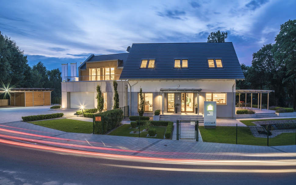

Dom z prefabrykatów drewnianych
Dom wykonany z prefabrykatów drewnianych, fot. Brawo Domy Pasywne/MULTICOMFORT SAINT-GOBAIN.

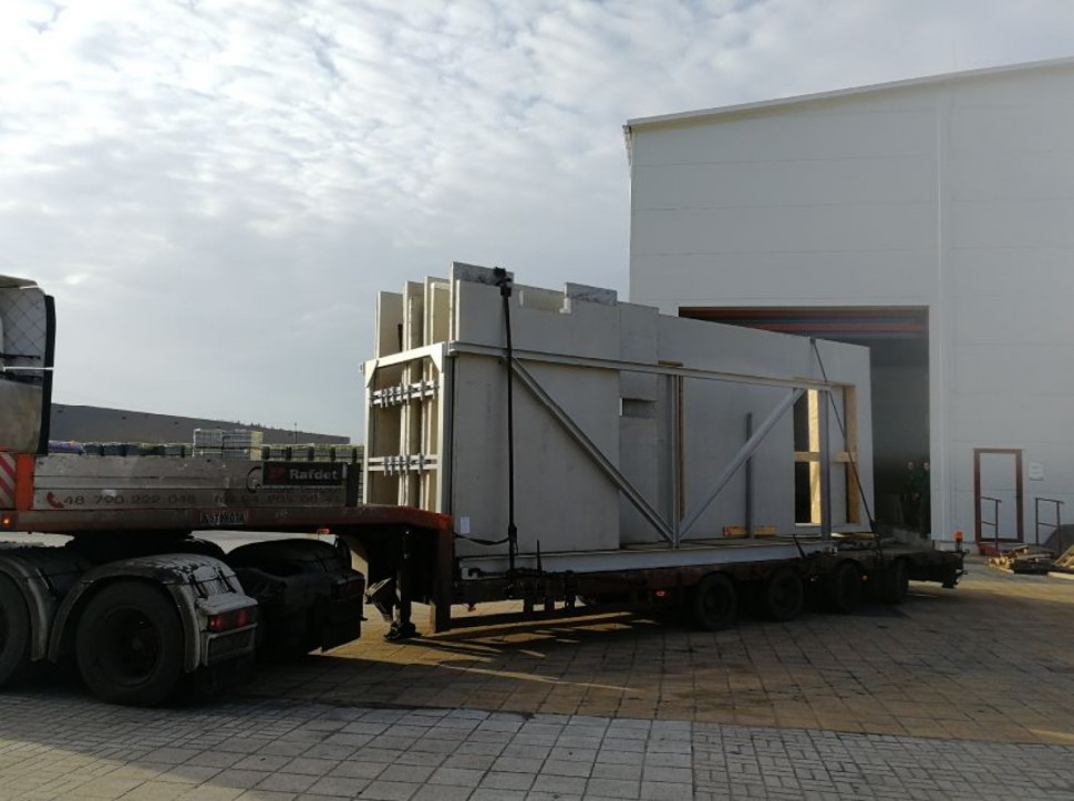

Prefabrykaty betonowe
Prefabrykowane elementy ścienne z betonu mogą być wytwarzane i montowane w dwóch wariantach:
  • Płyty monolityczne
  • Półfabrykaty w systemie deskowania traconego
Konstrukcyjne płyty ścienne produkowane są ze zbrojonego keramzytobetonu lub betonu komórkowego, co zapewnia im relatywnie niską wagę i dobrą izolacyjność termiczną. Dzięki procesowi produkcji na zautomatyzowanych liniach prefabrykaty są formowane zgodnie z projektem - powstają otwory okienne i drzwiowe, wieńce i nadproża. Powierzchnia płyt charakteryzuje się idealną równością i gładkością, co eliminuje konieczność późniejszego tynkowania od strony wewnętrznej.
W prefabrykat mogą zostać wtopione rurki umożliwiające wprowadzenie przewodów instalacji elektrycznej lub puszki pod gniazda i łączniki. Wymaga to jednak dokładnego rozplanowania i z reguły wiąże się z późniejszą rozbudową instalacji.
Prefabrykaty betonowe, fot. POZ-BRUK.
Prefabrykaty keramzytobetonowe, dostosowane do montażu na złącza systemowe (np. w formie zabetonowanych cięgien pętlowych), są dozbrajane i zalewane betonem już na etapie montażu. Połączenie z fundamentem zapewniają wewnętrzne kanały, umożliwiające osadzenie i zabetonowanie zbrojenia wyprowadzonego z płyty lub ściany fundamentowej. Niestety, surowe ściany wykonane w tej technologii nie spełniają aktualnych wymagań izolacyjności cieplnej. Z tego względu konieczne jest ich docieplenie, najczęściej w technologii BSO, z użyciem płyt styropianowych lub wełny mineralnej.
Prefabrykaty te znajdują uniwersalne zastosowanie w budownictwie, umożliwiając wznoszenie ścian w technologii szalunku traconego. Ich konstrukcja opiera się na dwóch zewnętrznych, zbrojonych płytach betonowych. Płyty te posiadają otwory okienne i drzwiowe, a także mogą być wyposażone w dodatkowe elementy. Połączone są one ze sobą dostosowanym do wymagań zbrojeniem. Po ustawieniu prefabrykatów w miejscu montażu i ustabilizowaniu za pomocą regulowanych zastrzałów montażowych, złącza pomiędzy nimi zostają dozbrojone. Następnie całość w obrębie jednej kondygnacji zalewana jest betonem, tworząc monolityczną konstrukcję. Podobnie jak w przypadku prefabrykatów keramzytobetonowych, powierzchnia ścian wykonanych w tej technologii jest gładka. Należy jednak pamiętać, że przegrody zewnętrzne wymagają pełnego ocieplenia.

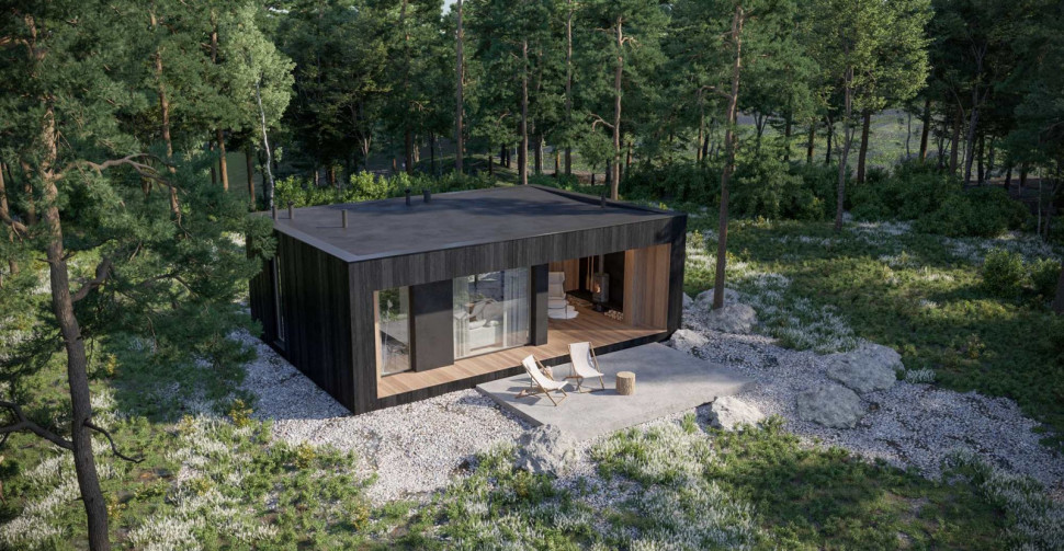

Domy modułowe - czyli kostki do zamieszkania
Pojęcie budynków modułowych kojarzy się przede wszystkim z popularnymi w USA szkieletowymi domami, budowanymi z gotowych, przestrzennych elementów, które następnie montuje się w zestawy o pożądanej konfiguracji. Moduły te są zazwyczaj w pełni wykończone i dzięki możliwości łatwego łączenia i rozłączania mogą być bez problemu transportowane w inne miejsce.
W Polsce tego typu konstrukcje znajdują zastosowanie głównie jako domki letniskowe lub rekreacyjne. Wynika to m.in. z ograniczonych wymiarów wnętrza, którego szerokość nie przekracza zazwyczaj 2,5 m. Dodatkowo, przy łączeniu modułów konieczne jest utworzenie niezależnego zadaszenia.
Domy modułowe w Polsce są najczęściej wykorzystywane jako rekreacyjne i letniskowe, fot. OknoPlus.
