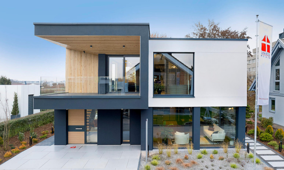

dom drewniany prefabrykowany piętrowy DANWOOD
Nowoczesny drewniany dom prefabrykowany piętrowy, z duzymi przeszkleniami, DANWOOD

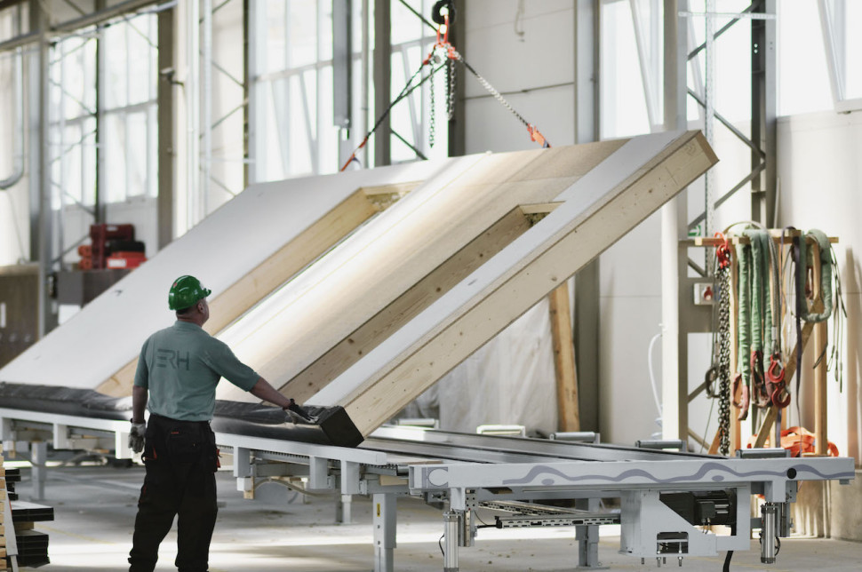

Prefabrykację możemy podzielić na dwa typy: otwartą i pełną (inaczej zamkniętą). W przypadku prefabrykacji otwartej domów, w wytwórni powstaje drewniany szkielet ścian i stropu z zewnętrznym poszyciem. Ocieplenie, instalacje, stolarkę montuje się już na budowie. Prefabrykacja otwarta jest prosta, producent takich domów drewnianych nie musi dysponować skomplikowaną linią produkcyjną.
drewniane domy prefabrykowane
Ściana domu - prefabrykat drewniany jeszcze w fabryce, MULTICOMFORT SAINT-GOBAIN/ECOREADYHOUSE
W prefabrykacji pełnej na plac budowy przyjeżdżają gotowe elementy: ściany wykończone od zewnątrz elewacją, od środka płytami gipsowo-kartonowymi i wypełnione termoizolacją, fragmenty dachu z pokryciem itd. Stolarka okienna i drzwiowa jest już zamontowana, instalacje są rozprowadzone, wystarczy je połączyć. Taką budowę domu można prowadzić o każdej porze roku, ponieważ nie ma tu prawie robót mokrych.

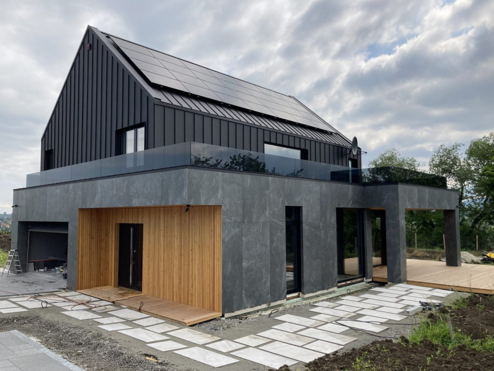

Wykończony dom drewniany prefabrykowany wygląda z zewnątrz jak murowany. Elewację wykańcza się tynkiem cienkowarstwowym, płytkami klinkierowymi, czy inną, modną obecnie okładziną.
Elewacja domu z prefabrykatu drewnianego NORTHOUSE
Elewacja domu z prefabrykatu drewnianego może być wykończona w dowolny sposób, np. płaską blachą w kolorze antracytowym i spiekiem, NORTHOUSE

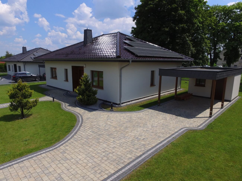

drewniany dom prefabrykowany ZIMMERMANN-HAUS
Bardzo różne z wyglądu mogą być drewniane domy prefabrykowane: na zdjęciu drewniany dom, który wygląda jak klasyczna parterówka, ZIMMERMANN-HAUS

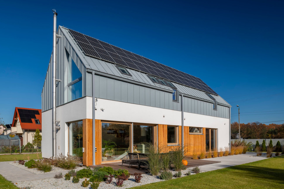

drewniany dom modułowy stodoła HAUSWERK
Drewniany dom prefabrykowany w typie nowoczesna stodoła, HAUSWERK
