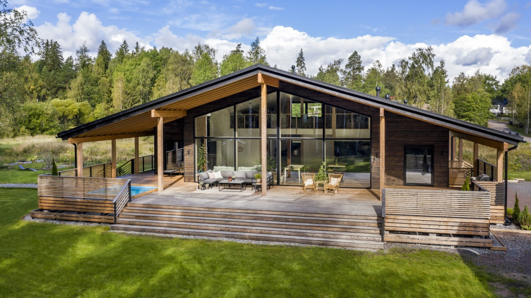

Czy warto budować dom drewniany? 5 powodów, które przekonują do domu z drewna Fot. otwierająca: Findrewno (Honka)

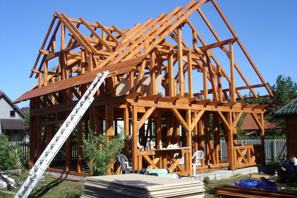

dom szkieletowy
Konstrukcja domu szkieletowego
Jako zamiennik nazwy dom szkieletowy używane jest wspomniane już określenie kanadyjczyk. Odmian lekkich domów drewnianych jest jednak więcej - kanadyjskie różnią się (np. grubością elementów konstrukcyjnych) od niemieckich czy szwedzkich.

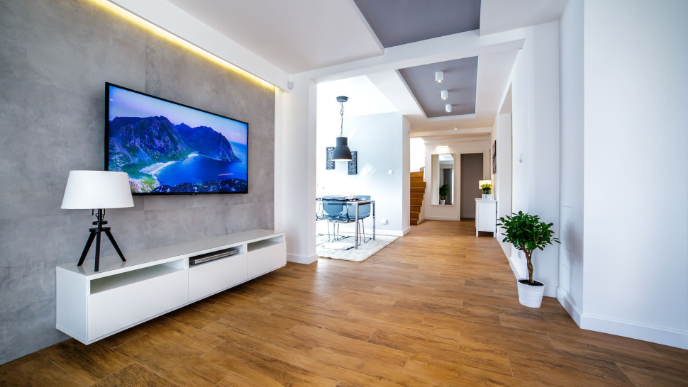

wnętrze dom drewniany
Tak wygląda wnętrze współczesnego domu drewnianego (fot. SIP PANEL POLSKA)
