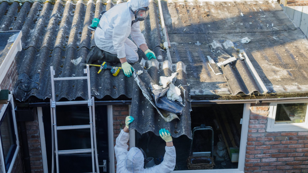

Skoro azbest staje się groźny dopiero wtedy, gdy pyli, cała technologia usuwania pokrycia podporządkowana jest jednemu celowi: nie skruszyć płyt. Zasady bywają odwrotne do intuicyjnych - materiału nie wolno łamać, zrzucać z dachu, ciąć szlifierką kątową ani myć wodą pod ciśnieniem. Demontaż prowadzi się ręcznie, po wcześniejszym zwilżeniu powierzchni preparatem wiążącym pył, odkręcając mocowania i zdejmując całe, nieuszkodzone arkusze. Płyty pakuje się szczelnie w folię jeszcze na połaci, a odpad trafia na wyznaczone składowisko odpadów niebezpiecznych, nigdy do kontenera na gruz.

Prace polegające na zabezpieczaniu i demontażu wyrobów azbestowych wolno powierzyć wyłącznie wyspecjalizowanemu wykonawcy, który dysponuje odpowiednimi uprawnieniami i uzyskał zezwolenie starosty. Sam właściciel ma obowiązek zgłosić zamiar wykonania takich prac do właściwego organu administracji architektoniczno-budowlanej, czyli do starosty. Wykonawca zgłasza dodatkowo zamiar rozpoczęcia robót do Państwowej Inspekcji Pracy, Państwowej Inspekcji Sanitarnej oraz nadzoru budowlanego - najpóźniej na 7 dni przed ich rozpoczęciem.
Po zakończeniu robót wykonawca składa właścicielowi pisemne oświadczenie o prawidłowości ich wykonania oraz o oczyszczeniu terenu z pyłu azbestowego. Oświadczenie to właściciel nieruchomości ma ustawowy obowiązek przechowywać przez co najmniej 5 lat. Przed zleceniem prac warto też sprawdzić w gminie zasady dofinansowania demontażu, transportu i utylizacji, ponieważ nabory takie prowadzone są cyklicznie i potrafią pokryć znaczną część kosztów.
