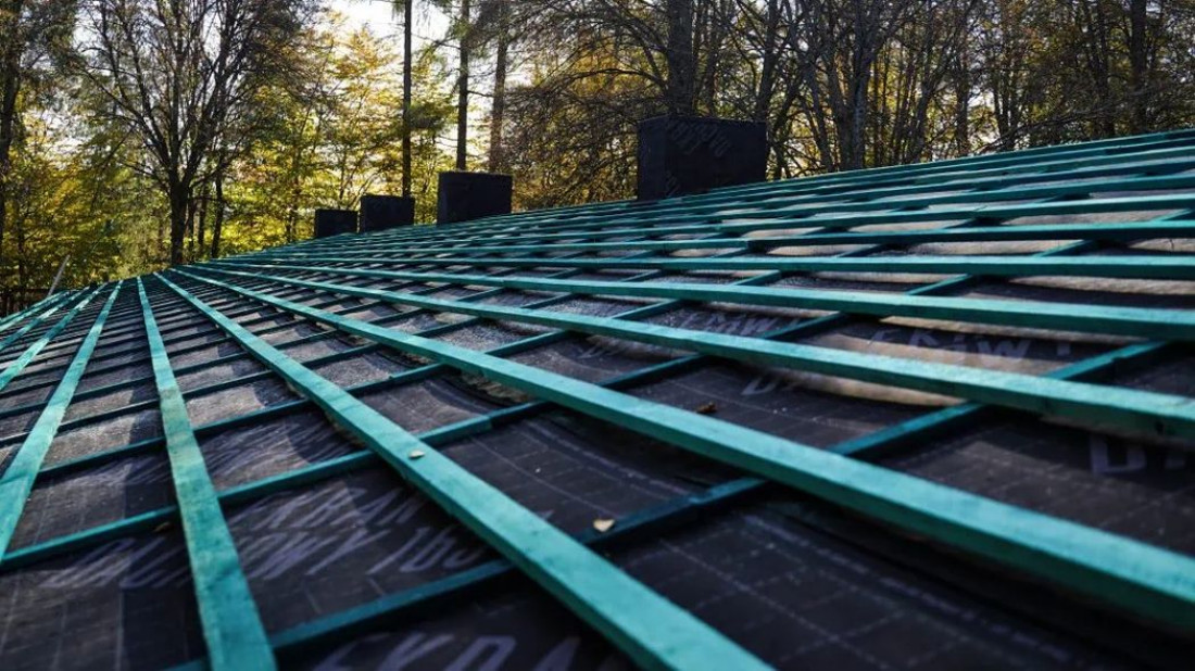

Praktyczna odpowiedź na pytanie, jak długo membrana/ekran może leżeć bez pokrycia, brzmi: jak najkrócej. Dla folii paroprzepuszczalnych (FWK) standardem rynkowym jest około 3 miesięcy odporności na UV, a każdy dodatkowy miesiąc pogarsza parametry. Instrukcje montażowe zalecają szybkie przykrycie oraz osłonięcie od wewnątrz w terminie nieprzekraczającym 3 miesięcy. Ekrany dachowe oferują większy zapas bezpieczeństwa, lecz wciąż nie są docelowym pokryciem.
Membrana: niezbędna ochrona, nie dach tymczasowy
Membrany wstępnego krycia (MWK) i folie paroprzepuszczalne (FWK) mają za zadanie chronić konstrukcję dachu przed wodą i skroplinami, jednocześnie umożliwiając odprowadzanie wilgoci z wnętrza przegrody. Ich rolą jest zabezpieczenie dachu w systemie podwójnym - nie zastępują one pokrycia zasadniczego. Dlatego kluczowe jest, aby membranę jak najszybciej przykryć materiałem docelowym (dachówką, blachą, gontem). Choć membrany są odporne, nie są przeznaczone do długotrwałej pracy jako "parasol" wystawiony na działanie deszczu, wiatru i promieniowania UV.
Kluczowy czynnik: promieniowanie UV i czas ekspozycji
O trwałości odsłoniętej membrany decyduje przede wszystkim promieniowanie UV, które z czasem degraduje jej warstwę funkcyjną. Nie ma jednej, powszechnie ustalonej normy dla wszystkich wyrobów, precyzyjnie definiującej czas odporności na UV. Praktyka i badania starzeniowe pozwalają jedynie szacować dopuszczalny okres tymczasowej ekspozycji, a producenci podają własne zalecenia montażowe. Wniosek jest prosty: im szybciej membrana zostanie przykryta, tym lepiej.
W odniesieniu do folii paroprzepuszczalnych (FWK), standardem rynkowym jest odporność na UV rzędu około 3 miesięcy.
Membrana MWK a ekran dachowy: różnice w kontekście ekspozycji
Ekrany dachowe to zaawansowane membrany o zwiększonej wytrzymałości mechanicznej i lepszej ochronie przed UV. Choć spełniają tę samą funkcję co MWK, są przeznaczone do trudniejszych warunków pracy. Nie oznacza to jednak, że można je pozostawić bez pokrycia na dowolnie długi czas. Oznacza to, że zachowują większy margines bezpieczeństwa w trakcie montażu, gdy warunki pogodowe i logistyka nie zawsze sprzyjają. Docelowe pokrycie i w tym przypadku powinno pojawić się niezwłocznie.
Co wpływa na "realny" czas bez pokrycia?
Nawet jeśli w dokumentacji produktu znajdziesz orientacyjny limit, rzeczywista odporność zależy od wielu czynników:
  • Pora roku i intensywność nasłonecznienia
  • Kąt nachylenia połaci
  • Lokalna wietrzność
  • Sposób mocowania i uszczelnienia kontrłat
W praktyce, przecieki przed ułożeniem pokrycia zasadniczego mogą wynikać nie tylko z degradacji samej membrany, lecz także z jej falowania pod wpływem wiatru oraz nieszczelności w strefie mocowań (zszywki, gwoździe). Dlatego tak istotne jest prawidłowe naciągnięcie pasów, stosowanie taśm uszczelniających oraz pilnowanie zakładów.
Czy można "przedłużyć" żywotność odsłoniętej membrany?
Nie istnieje uniwersalny "patent" na bezkarne wydłużenie czasu bez pokrycia, ponieważ słońce i pogoda nieubłaganie działają na niekorzyść materiału. Dobrą praktyką jest regularna kontrola stanu powierzchni (sprawdzenie, czy nie pojawiło się kredowanie, kruchość lub pęknięcia w strefie mocowań), uszczelnianie kontrłat taśmami oraz naprawy punktowe łatami membrany w rejonach uszkodzeń. Warto pamiętać, że gdy pokrycie zasadnicze jest już ułożone, dopływ wody pod kontrłaty znacząco maleje. Jednak błędy w układaniu samego pokrycia również mogą skutkować przeciekami - dlatego jakość montażu jest równie ważna, jak parametry wyrobu.
