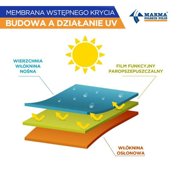

Membrana wstępnego krycia - budowa i działanie promieni UV.

2) Oceń budowę membrany i stabilizację UV
  • MWK to zwykle 3 warstwy (nośne + funkcjonalne). Grubsze i gęstsze struktury z PP (polipropylen) są mniej przezierne i lepiej „rozpraszają” UV – uszkadzana jest płytsza warstwa.
  • Stabilizatory UV działają do wyczerpania dawki – nie są wieczne. Im lepsza stabilizacja i jakość surowca, tym dłuższa „pojemność” na UV.
