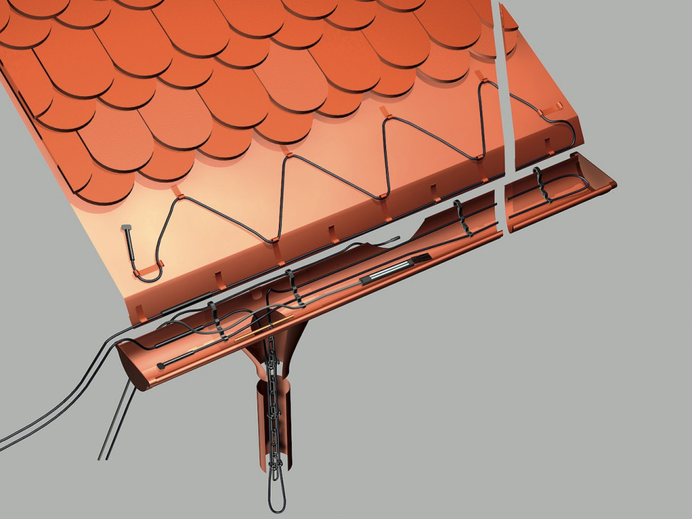

  • przewody samoregulujące - dostosowują moc grzania do temperatury otoczenia w konkretnym miejscu. Może być ona odmienna na różnych odcinkach tego samego przewodu. Za takie kable płaci się więcej, ale oszczędza na eksploatacji, bo - w zależności od temperatury - pobierają mniej lub więcej energii. Kable samoregulujące zbudowane są z dwóch równolegle ułożonych przewodów, połączonych ze sobą rdzeniem z usieciowanego polimeru z dodatkiem grafitu. Zmiany mocy następują tylko w miejscach występowania zmian temperatury i nie mają wpływu na moc grzejną w innych miejscach, dlatego nie ma groźby ich przegrzania - mogą się nawet stykać lub krzyżować.
przewody ogrzewanie rynien
Przewody grzewcze przytwierdza się do skraju okapu, do rynien i rur spustowych, fot. Elektra

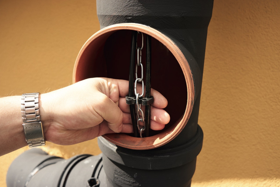

Natomiast przy wymianie rynien, powinno się najpierw zamontować kompletny system ogrzewania i potem ułożyć w nim przewody. Umieszcza się je na całej długości rynien i rur spustowych aż do samego wylotu oraz na okapie. Jeżeli rury spustowe sięgają poniżej poziomu terenu, to należy je ułożyć tak głęboko, żeby odpływ do zbiornika lub kanalizacji burzowej nie został zatkany lodem.
przewód ogrzewanie rynny montaż
Montaż przewodu grzejnego do uchwytów do rur spustowych zamocowanych na łańcuchu, fot. Danfoss (Devi)
Kable o mocy 25-30 W/m do ogrzewania rynien wystarczy zastosować pojedynczo, te o mocy 20 W/m zaleca się układać podwójnie (równolegle) w odstępie 10-15 cm (potrzeba ich dwa razy więcej, niż wynosi długość rynien i rur spustowych).
Przewód grzewczy w oknie rewizyjnym rury spustowej, fot. Danfoss (Devi)

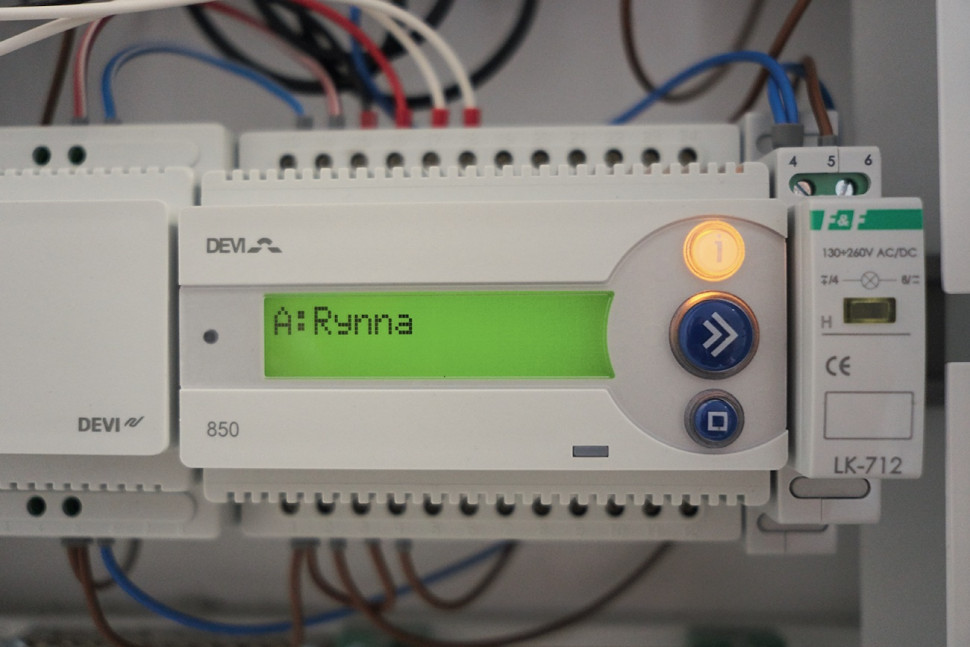

Instalację przeciwoblodzeniową (czyli system ogrzewania rynien) można uruchamiać ręcznie, podłączając ją do prądu. Nie jest to jednak ani wygodne, ani ekonomiczne. Najczęściej bowiem śnieg pada w nocy, wtedy też spada temperatura - śnieg zamarza. Przewody włączone rano nie nagrzeją się wystarczająco i nie zdążą roztopić warstwy śniegu i lodu przed wyjściem mieszkańców z domu.
termostat ogrzewanie rynny i rur spustowych
Skonfigurowany termostat do sterowanie ogrzewaniem rynien, fot. Danfoss (Devi)
Zdecydowanie skuteczniejszy jest system ogrzewania rynien sterowany automatycznie. Wyposaża się go w działające łącznie czujniki wilgotności i temperatury powietrza. Najpierw sprawdzana jest temperatura zewnętrzna. Jeżeli jest niższa od ustawionej (np. 2°C), sterownik bada wilgotność powietrza i gdy wykryje opad śniegu - włącza system ogrzewania. Taka instalacja przeciwoblodzeniowa pracuje tylko w określonych warunkach - gdy temperatura spada poniżej zera i jednocześnie występują opady atmosferyczne. Korzystanie z nowoczesnych systemów sterowania ogrzewaniem rynien czy podgrzewaniem podjazdu znacznego ogranicza zużycie prądu, bo instalacja działa jedynie wtedy, gdy jest to potrzebne.
