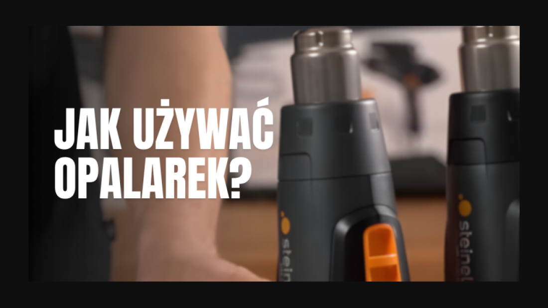

Co zrobić, aby praca była efektywna, bezpieczna, a elektronarzędzie służyło bezawaryjnie przez długie lata? Oto cztery fundamentalne zasady.
1. Prawidłowe odkładanie urządzenia to podstawa
Wielu użytkowników po wyłączeniu narzędzia odruchowo kładzie je na boku. To poważny błąd. Rozgrzane wnętrze urządzenia potrzebuje naturalnego ujścia dla skumulowanego ciepła. Kiedy opalarka leży poziomo, wysoka temperatura może uszkodzić wrażliwe elementy obudowy lub podzespoły wewnętrzne.
  • Prawidłowy nawyk: Zawsze ustawiaj urządzenie w pionie, kierując dyszę ku górze. Konstrukcja profesjonalnych modeli jest specjalnie wyważona w taki sposób, aby tył obudowy służył jako stabilna i bezpieczna podstawa podczas stygnięcia.
2. Pamiętaj o stopniowym schładzaniu grzałki
Nagłe odcięcie zasilania w moment po intensywnej pracy drastycznie skraca żywotność elementu grzejnego. Jeśli posiadany model dysponuje regulacją trybów, kluczowe jest korzystanie z biegu chłodnego (najczęściej jest to pierwszy stopień nastawy).
Przed całkowitym wyłączeniem sprzętu, pozwól mu popracować na zimnym nawiewie przez kilkanaście sekund. Przepływające powietrze obniży temperaturę wewnętrznych komponentów w kontrolowany sposób, chroniąc grzałkę przed szokiem termicznym.
3. Kontroluj odległość i dynamikę ruchu
Maksymalna moc i trzymanie dyszy tuż przy powierzchni to najprostsza droga do przypalenia materiału. Bezpieczna praca opiera się na dwóch zasadach:
  • Optymalny dystans: Utrzymuj odległość co najmniej 15 cm od modyfikowanego elementu.
  • Ciągły ruch: Unikaj długiego nagrzewania jednego punktu. Przesuwaj dyszę płynnymi, okrężnymi ruchami, co zagwarantuje równomierne rozprowadzenie ciepła.
4. Narzędzia do zadań specjalnych: Wyświetlacz i kontrola termiczna
W aplikacjach wymagających chirurgicznej wręcz precyzji – takich jak nakładanie folii reklamowych czy oklejanie karoserii – margines błędu bywa minimalny. Odstępstwo rzędu kilku stopni może zaważyć na powodzeniu całego procesu.
W profesjonalnych zastosowaniach niezbędne okazują się modele wyposażone w ekrany LCD, które umożliwiają precyzyjne ustawienie parametrów. Świetnym uzupełnieniem jest też montowany na obudowie pirometr. Narzędzie to na bieżąco monitoruje temperaturę obrabianej powierzchni, dając operatorowi pełną kontrolę i eliminując ryzyko przegrzania.
