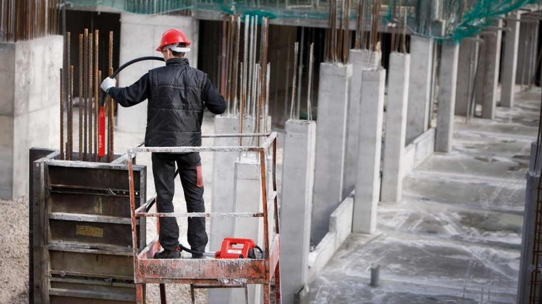

Podstawową zasadą podczas prowadzenia prac jest dobór techniki do kształtu elementu. W przypadku elementów przestrzennych i masywnych, takich jak ławy i stopy fundamentowe oraz słupy, należy zastosować równomierne zagęszczanie wgłębne. Końcówka robocza wibratora, zwana buławą, powinna być zanurzana w świeżym betonie pionowo. Taki kierunek wprowadzania narzędzia umożliwia swobodne wydostawanie się pęcherzyków powietrza na powierzchnię oraz zapewnia równomierne rozłożenie kruszywa w całej objętości wylewanego elementu.

Dobór narzędzi na placu budowy zależy bezpośrednio od geometrii wylewanego elementu. Wibrator wgłębny stosuje się do elementów przestrzennych i głębokich, takich jak ławy fundamentowe, wieńce oraz słupy. W takich konstrukcjach buława wibracyjna o odpowiednio dobranej średnicy zagęszcza mieszankę bezpośrednio wewnątrz przekroju, usuwając pęcherzyki powietrza spomiędzy gęsto ułożonych prętów zbrojeniowych.
Gdy przedmiotem prac są elementy płaskie, podstawowym narzędziem staje się listwa wibracyjna do prac powierzchniowych. Wykorzystuje się ją przy wykonywaniu płyt fundamentowych oraz posadzek, gdzie priorytetem jest wyrównanie i wygładzenie dużej płaszczyzny przy jednoczesnym zagęszczeniu górnej strefy betonu.
Rozważając wybór sprzętu na budowę domu jednorodzinnego, najlepszym rozwiązaniem jest mechaniczny wibrator do betonu. Urządzenie to jest napędzane silnikiem elektrycznym lub spalinowym za pośrednictwem wałka giętkiego i z powodzeniem obsługuje do 20-25 m³ mieszanki na godzinę. Zaawansowane wibratory wysokiej częstotliwości (HF) - wyposażone w przetwornicę dostarczającą prąd o parametrach 42 V i 200 Hz oraz silnik zintegrowany bezpośrednio w buławie - to sprzęt przeznaczony na duże budowy kubaturowe i przemysłowe.
źródło i zdjęcie: "LŁ" Spółka z ograniczoną odpowiedzialnością sp. k
