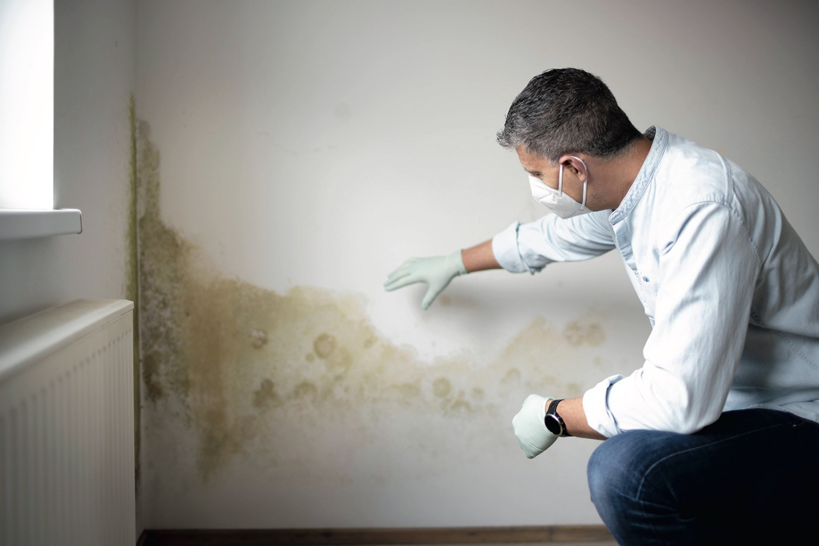

wilgoć na ścianie syndrom chorego budynku
Wilgoć w przegrodach z czasem może prowadzić do pojawienia się zapachu stęchlizny, rozwoju pleśni i innych grzybów, które wywołują u domowników problemy zdrowotne związane z syndromem chorego budynku, fot. Śnieżka
W praktyce komfort zaczyna się wtedy, gdy wilgotność względna powietrza w pomieszczeniach utrzymuje się między 40 a 60%, a stężenie CO2 nie przekracza ok. 1000 ppm. Chwilowe odchylenia są normalne, ale jeśli wieczorami wartości sięgają 1500-2000 ppm, a rano ściany w narożach „pocą się” przy zaledwie kilku stopniach mrozu na zewnątrz, na szybach i profilach okiennych pojawia się para wodna - jest to jasny sygnał, że wentylacja jest niewydolna i mamy objaw syndromu chorego budynku. Wymiana powietrza musi zostać zwiększona lub uniezależniona od zmiennych warunków atmosferycznych.
Wilgoć - najczęstszy przyczyna syndromu chorego budynku
Wilgoć w ścianach z czasem może prowadzić do pojawienia się zapachu stęchlizny, rozwoju pleśni i innych grzybów. Aby wyeliminować problemy związane z tym syndromem chorego budynku, przede wszystkim należy usunąć źródła wilgoci. Jeżeli wilgoć pochodzi z gruntu, np. na skutek niewystarczającego zaizolowania fundamentów i ścian piwnic - konieczna bywa np. iniekcja krystaliczna, polegająca na wprowadzeniu w głąb ściany specjalnej zaprawy, aby utworzyć blokadę przeciwwilgociową i zapobiec podciąganiu wilgoci z gruntu.

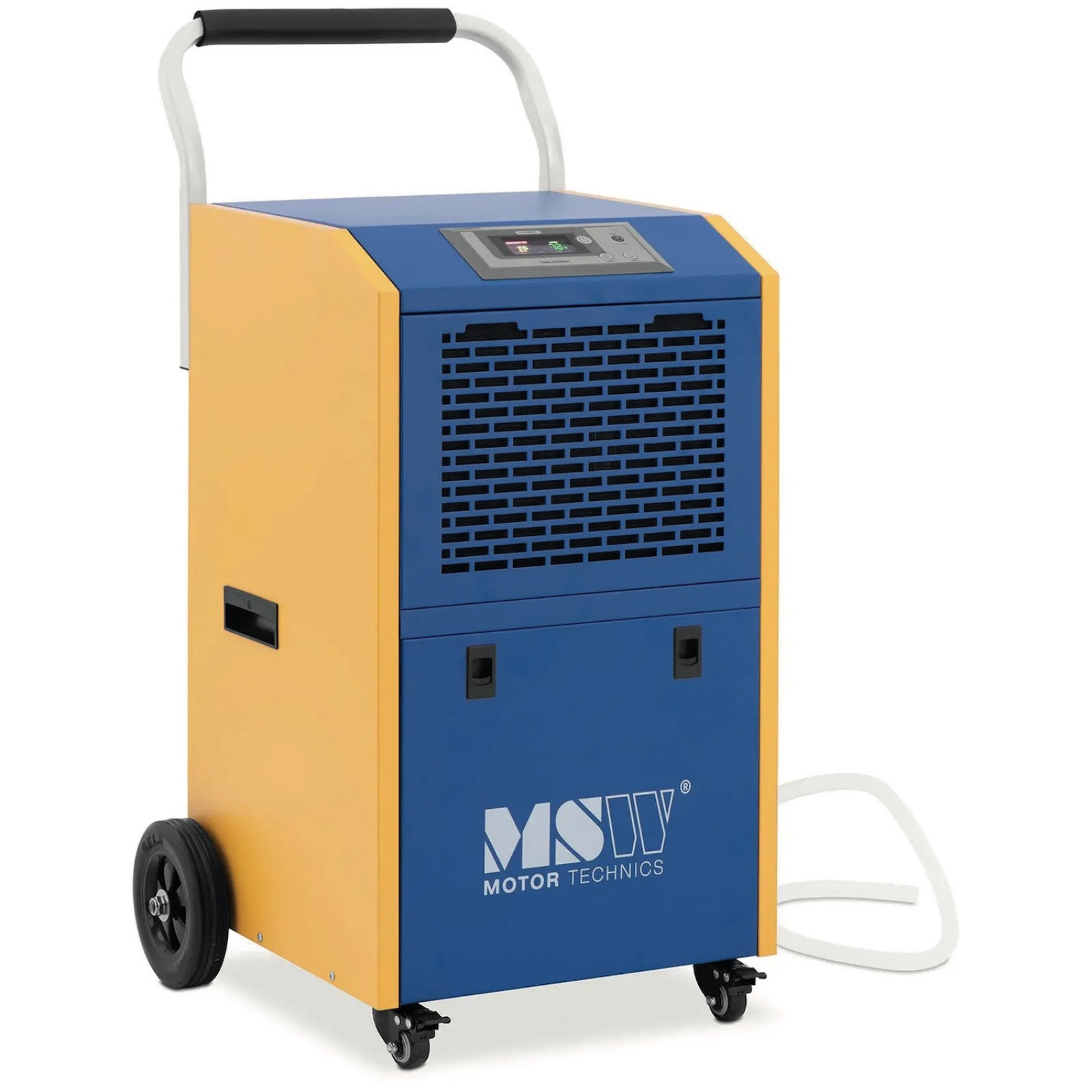

osuszacz do domu
Przy rozległych awariach, lepiej zastosować sprzęt przemysłowy, który można wypożyczyć, np. osuszacz powietrza przeznaczony do wnętrz o powierzchni 130-150 m2. Kółka i wygodny uchwyt ułatwiają transport, fot. expondo.pl
Intensywne wietrzenie połączone z ogrzewaniem to najprostszy sposób na osuszenie wnętrz. Ogrzanie pomieszczenia powoduje intensywniejsze odparowywanie wilgoci, podgrzewanie zaś powietrza skutkuje obniżeniem wilgotności względnej - może ono wtedy wchłonąć więcej wilgoci. Niestety, często to nie wystarczy i konieczne jest wykorzystanie osuszacza powietrza. Większość modeli jest przeznaczona do pracy we wnętrzach o powierzchni od 30 do 150 m2. Kompaktowe jednostki mają niewielkie wymiary, wygodny uchwyt i kółka, ułatwiające przenoszenie do łazienki, pralni, piwnicy. W najbardziej zaawansowanych modelach osuszaczy jest funkcja odszraniania, mogą one działać w niskiej temperaturze. Większość urządzeń wyposażona jest w higrostat, umożliwiający kontrolowanie poziomu wilgoci oraz czujnik zapełnienia zbiornika.
Niektóre osuszacze mają wąż do ciągłego odprowadzania wody do kanalizacji. Osuszacze kondensacyjne najlepiej pracują w temperaturze pokojowej i przy umiarkowanie wysokiej wilgotności, ponieważ ochładzają powietrze poniżej punktu rosy i skraplają parę na wymienniku. W piwnicach, chłodnych klatkach schodowych i podczas zimowego osuszania po zalaniu, lepiej sprawdzą się osuszacze adsorpcyjne, które wiążą parę wodną same wyrzucając za to strumień ciepłego suchego powietrza.
Wydajność osuszacza warto dobrać do kubatury pomieszczenia i rzeczywistej wilgotności - osuszacz pracujący w trybie ciągłym przy małej wydajności nie będzie skuteczny, zaś używanie źle dopasowanego podniesie rachunki za prąd i może nadmiernie wysuszyć drewniane posadzki i meble. Należy pamiętać o odprowadzeniu kondensatu do kanalizacji, regularnym opróżnianiu zbiornika i czyszczeniu lub wymianie filtrów. Poza tym warto wiedzieć, że zbyt gwałtowne suszenie tynków i wylewek (zwłaszcza świeżych) przez ich podgrzewanie może skutkować pojawieniem się pęknięć. Przy zalaniu, osuszanie budynku może potrwać nawet 20 dni. W razie dużej awarii, lepiej zastosować sprzęt przemysłowy, który można wypożyczyć. Pracę osuszacza dobrze jest wspomagać wentylatorami wymuszającymi szybszą cyrkulację powietrza lub wynająć firmę, specjalizującą się w tego typu usługach.
Pleśń i grzyby na ścianie - objawy syndromu chorego budynku
Często długotrwałe zawilgocenie powietrza powoduje pojawienie się na ścianach, sufitach i ramach okiennych (szczególnie drewnianych i na uszczelkach) pleśni i innych grzybów, które trzeba usunąć. W pierwszej kolejności należy usunąć zabrudzenia tego typu mechanicznie szczotką lub gąbką, następnie użyć przeznaczonych do tego preparatów chemicznych (najczęściej z dodatkiem chloru). Ponieważ mogą być mocno żrące, powinno się stosować maskę na usta i nos, okulary na oczy, rękawice ochronne na dłonie. Następnie miejsca ta należy porządnie wysuszyć, zaizolować preparatem grzybobójczym (w dwóch warstwach) i dopiero potem pomalować. Jeżeli nie przyniesie to efektów, konieczne może być zbicie tynków i zdemontowanie zniszczonej posadzki.
