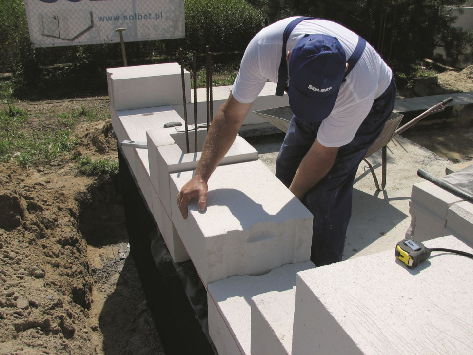

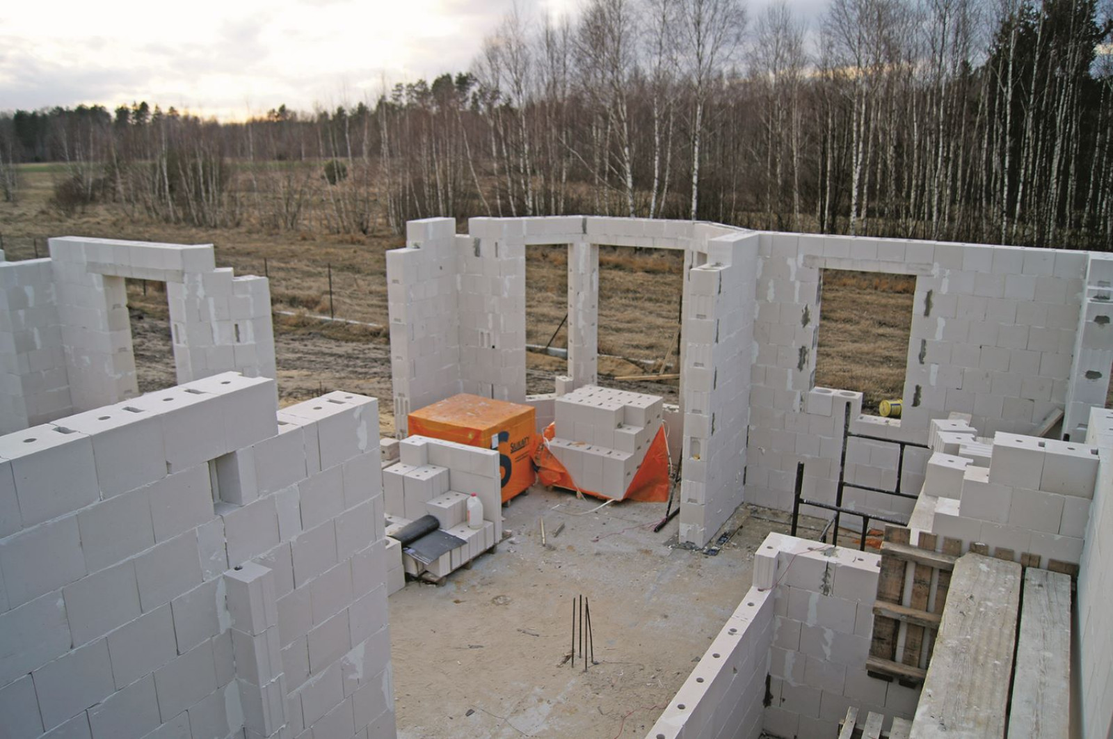

Wnoszenie ścian z betonu komórkowego, fot. Solbet

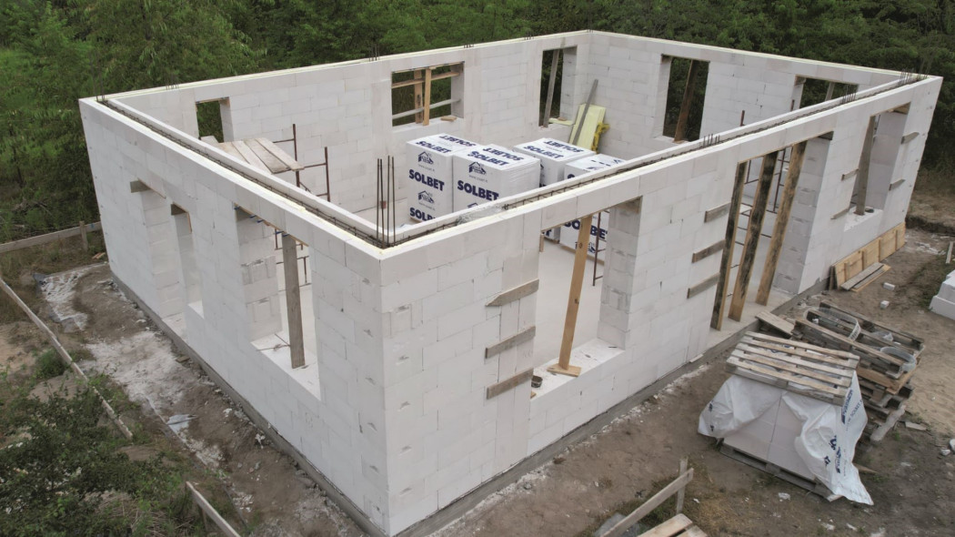

Kiedy wybrać beton komórkowy?
Beton komórkowy - czyli biały bloczek, najchętniej wybierany do wznoszenia ścian domu - to dla wielu synonim nowoczesnego budowania. Jest lekki, ciepły i „wybacza” błędy, ale konieczna jest cierpliwość na etapie wysychania ścian, czyli oddawania wody uwięzionej w strukturze tych elementów podczas produkcji oraz prowadzenia prac na budowie. Izolacyjność betonu komórkowego, zwanego też suporeksem lub gazobetonem, jest konsekwencją jego struktury. Każdy element zawiera miliony mikroskopijnych porów powietrza, których równomierne ułożenie w całym bloczku zapewnia przewidywalne parametry fizyczne i cieplne w każdym jego punkcie. W ofercie rynkowej są bloczki z betonu komórkowego kilku klas gęstości - od najlżejszych (odmiany 300, 350), zaprojektowanych do ścian jednowarstwowych, po gęstsze (500, 600), stosowane w najpopularniejszej technologii przegród dwuwarstwowych.
Praktyczna wskazówka przy budowie domu z betonu komórkowego
Korzystanie z betonu komórkowego oznacza przede wszystkim oszczędność na robociźnie. Bloczki są duże (przeważnie 1 m2 muru wznosi się przy użyciu jedynie 7 sztuk), co sprawia, że ściany rosną w oczach.
Sprawdź kalkulator: koszt wybudowania ściany z betonu komórkowego Solbet
ściany budowa z betonu komórkowego
Montaż elementów wielkowymiarowych z betonu komórkowego. Widoczne na krawędziach bocznych pióra i wpusty działają jak system pozycjonująco żeby, wymuszając idealne dopasowanie sąsiednich modułów. Takie rozwiązanie gwarantuje stabilność mechaniczną ściany jeszcze przed nałożeniem wypraw tynkarskich, fot. Solbet
Dzięki łatwości cięcia (wystarczy zwykła piła ręczna), odpady na budowie są minimalne. Należy jednak pamiętać o wilgotności technologicznej materiału. Jeżeli dom będzie otynkowany od środka zaś od zewnątrz szybko ocieplany styropianem, wilgoć zostanie zamknięta w murze, co w pierwszym roku drastycznie podniesie koszty ogrzewania, gdyż energia zamiast do ogrzewania wnętrz, będzie zużywana do odparowywania wody.

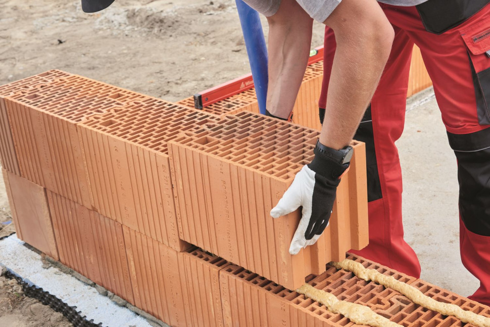

Kiedy budować dom z ceramiki poryzowanej?
Ceramika poryzowana - to wypalana w około 900°C glina, a zatem finalnie otrzymuje się kompletnie suchy produkt końcowy. To wybór dla tych, którzy chcą uniknąć problemów z wilgocią. Pustaki ceramiczne poryzowane różni od dawnej cegły i pustaków struktura materiału i układ wewnętrznych drążeń. Dodawane do masy trociny i mączka drzewna podczas wypalania ulegają spaleniu, pozostają po nich mikropory poprawiające izolacyjność. Na rynku dostępne są także pustaki wypełnione wełną mineralną, które służą do stawiania bardzo ciepłych ścian jednowarstwowych (o grubości min. 44 cm), spełniających normy bez docieplania zewnętrznego.
Praktyczna wskazówka przy budowie domu z ceramiki
Ceramika po wyjęciu z pieca ma znikomą wilgotność. Dzięki temu w świeżo wzniesionych ścianach z ceramiki znajduje się niezbyt wiele wilgoci – woda pochodzi głównie z zaprawy murarskiej i tynku. Jest to materiał o bardzo wysokiej odporności na biokorozję - brak wilgoci oznacza brak pożywki dla pleśni oraz innych grzybów. Oczywiście, nie wolno dopuścić do ich wtórnego zawilgocenia, choćby w konsekwencji braku sprawnej wentylacji pomieszczeń. Pustaki ceramiczne dobrze tłumią dźwięki, choć w tym aspekcie ustępują silikatom.
murowanie ścian z ceramiki poryzowanej
Murowanie na sucho w systemach ceramiki poryzowanej. Cienka warstwa kleju poliuretanowego gwarantuje doskonałą przyczepność i wysoką szczelność muru, przy jednoczesnym zachowaniu czystości placu budowy, fot. Wienerberger

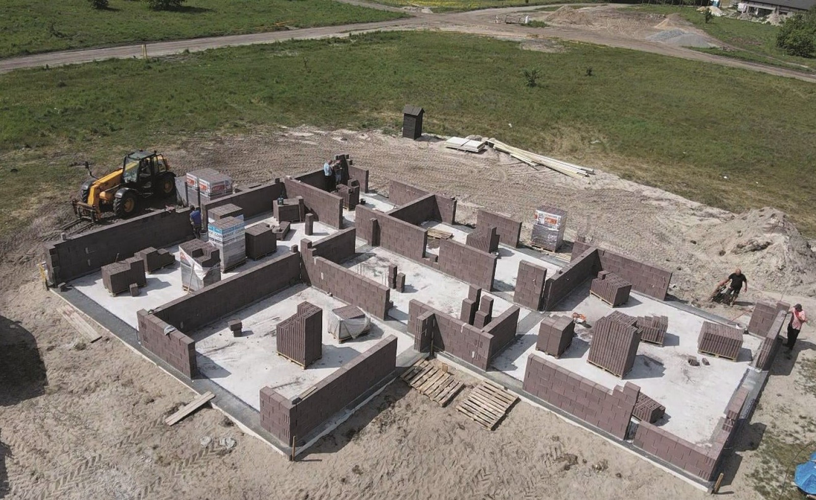

Kiedy wybrać keramzytobeton do budowy domu?
Keramzytobeton to lekki beton z granulatem keramzytowym jako kruszywem. Materiał ten charakteryzują wystarczająca wytrzymałość w połączeniu z niską przewodnością cieplną lekkiego kruszywa. Na rynku dostępny jest w postaci bloczków i pustaków, ale także dużych prefabrykatów. Niekiedy to wręcz całe ściany - dzięki gabarytom możliwe jest szybkie wznoszenie budynku i ograniczenie czasu pracy na budowie. Keramzytobeton cechuje dobra izolacyjność termiczna i akustyczna.
ściany domu z keramzytobetonu
Budowa domu z pustaków keramzytobetonowych to wybór dla tych, którzy cenią komfort termiczny i akustyczny. Dzięki porowatej strukturze kruszywa, ściany świetnie akumulują ciepło, a jednocześnie pozwalają domowi „oddychać”, co zapobiega powstawaniu wilgoci i grzybów, fot. Czamaninek
Praktyczna wskazówka przy budowie domu z keramzytobetonu
Przy stosowaniu produktów prefabrykowanych, niezbędne jest dokładne poziomowanie i stabilne podłoże. W tym przypadku korekta ewentualnych niedokładności poprzez zmianę grubości spoin w kolejnych warstwach muru nie jest możliwa.

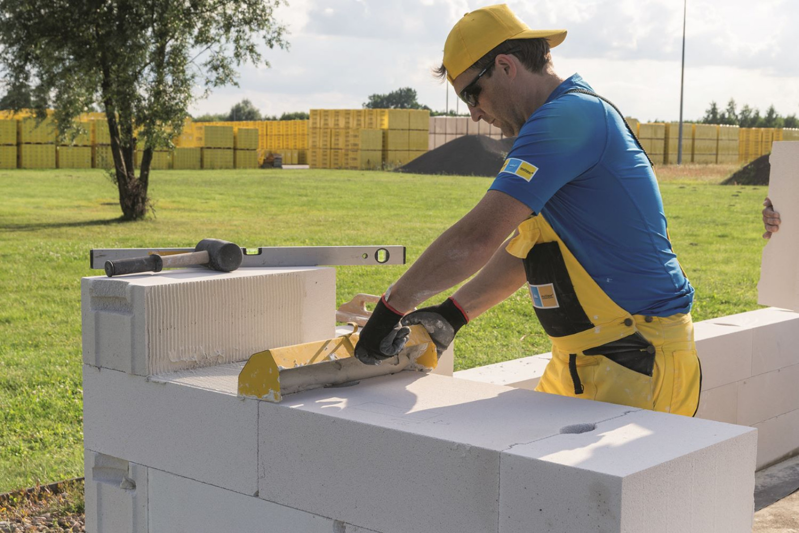

Murowanie na cienką spoinę
W przypadku ścian jednowarstwowych tylko taki sposób murowania (na cienką spoinę) pozwala unikać powstawania mostków termicznych. Tradycyjna zaprawa o grubości około 1 cm stanowiłaby bowiem liniowy mostek termiczny - fragment o gorszych parametrach cieplnych od reszty przegrody, przecinający całą ścianę. Murowanie na cienką spoinę, zwykle 1-3 mm, wymaga stosowania precyzyjnie wyprodukowanych bloczków lub pustaków o szlifowanych krawędziach. Zużycie zaprawy jest niewielkie - mniejsze nawet o 80% (w porównaniu do tradycyjnej spoiny). Tak uzyskuje się przegrodę niemal jednorodną pod względem technicznym. Przy planowaniu pracy, warto dopilnować, aby bloczki były przechowywane w sposób chroniący je przed wilgocią i uszkodzeniami, co jest kluczowe w utrzymaniu równej powierzchni spoin.
budowa domu Ytong bloczki
Wnoszenie ścian z betonu komórkowego z wykorzystaniem zaprawy cienkowarstwowej. Precyzyjne nanoszenie masy za pomocą systemowej kielni pozwala na uzyskanie spoiny o grubości zaledwie 1–3 mm, co niemal całkowicie eliminuje powstawanie mostków termicznych w miejscu połączeń, fot. Xella (Ytong)

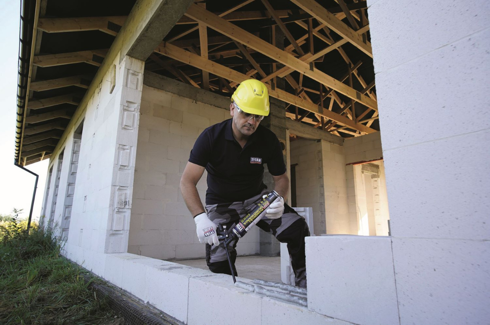

Murowanie na pianoklej
Korzystanie z pianokleju, nanoszonego bezpośrednio z pistoletu, pozwala uniknąć wilgoci technologicznej (charakterystycznej dla tradycyjnych zapraw) i umożliwia murowanie w niskiej temperaturze, skracając czas stawiania ścian. W praktyce oznacza to, że ściana może być budowana szybciej, przy mniejszej liczbie błędów wykonawczych, a jej izolacyjność będzie wysoka. Ważne jest jednak przestrzeganie zasad odpowiedniej metody aplikacji – warstwa kleju powinna być równomierna, a przecinanie i układanie bloczków precyzyjne, aby uniknąć nierówności, które mogą obniżać właściwości termiczne całego muru.
murowanie ścian na pianoklej
Aplikacja pianokleju bezpośrednio z pistoletu pozwala na szybkie murowanie ścian domu bez wilgoci technologicznej, nawet w niskich temperaturach. Dzięki tej metodzie ściana zyskuje wysoką izolacyjność termiczną i powstaje przy znacznie mniejszym ryzyku błędów wykonawczych, fot. Selena

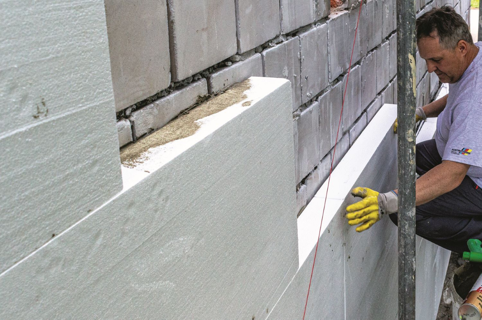

ściany ocieplone styropianem
Wykorzystanie płyt EPS w systemach ociepleń gwarantuje wysoką stabilność wymiarową elewacji. Łatwość obróbki styropianu pozwala na uzyskanie idealnie równej płaszczyzny pod warstwę zbrojącą, co zwiększa odporność mechaniczną systemu i pozwala na precyzyjne wykończenie detali architektonicznych bez
ryzyka powstawania mostków termicznych, fot. Austrotherm
