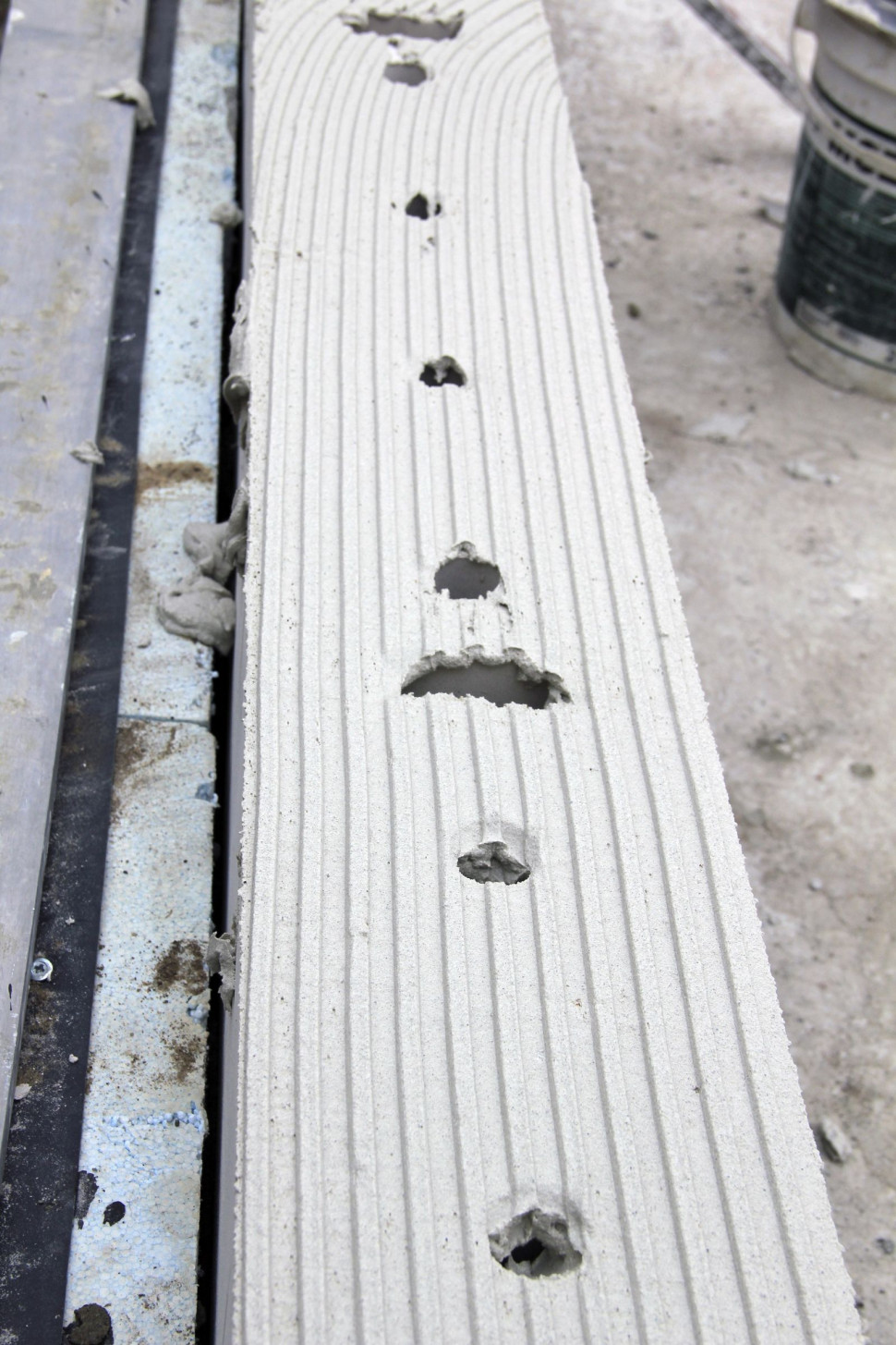

Cienkowarstwowa zaprawa klejowa na bloczkach silikatowych
Bloczki o dużej dokładności wymiarowej można murować na cienkowarstwowe zaprawy klejowe. (fot. J. Werner)

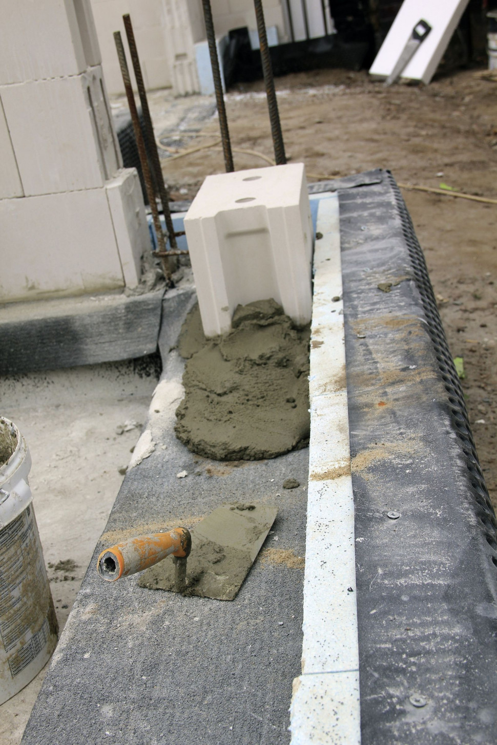

Pierwsza warstwa bloczków silikatowych murowana na tradycyjnej zaprawie cementowej, układanej na izolacji poziomej np. z papy
Pierwszą warstwę bloczków muruje się na tradycyjnej zaprawie cementowej, układanej na izolacji poziomej np. z papy. (fot. J. Werner)

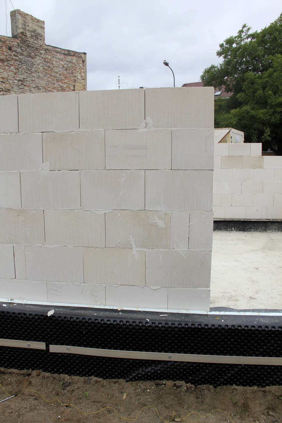

Ściana wznoszona z bloczków silikatowych
Spoiny pionowe w kolejnych warstwach muru powinny mijać się w połowie bloczka. (fot. J. Werner)

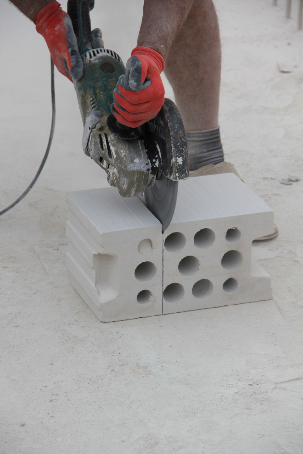

Cięcie bloczka silikatowego szlifierką kątową
Bloczki silikatowe są twarde. Do ich cięcia stosuje się np. szlifierki kątowe. (fot. J. Werner)

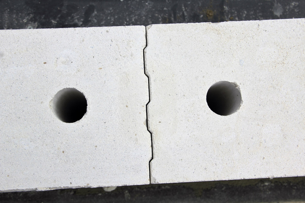

Bloczki łączone na pióro i wpust
Elementy łączone na pióro i wpust nie wymagają stosowania spoiny pionowej. (fot. J. Werner)

Bloki pierwszej warstwy muruje się na tradycyjnej zaprawie cementowej, co ma umożliwić ich dokładne wypoziomowanie. Murowanie ścian zewnętrznych zaczyna się od ustawienia pojedynczych bloczków w narożnikach ścian. Następnie, między ustabilizowanymi narożnikami, rozciąga się sznurek murarski i uzupełnia kolejne warstwy bloczków.
Do ich układania można przystąpić po związaniu zaprawy cementowej, czyli po 1-2 godzinach od ułożenia pierwszej warstwy. Kolejne warstwy muruje się na zaprawę do cienkich spoin, którą nanosi się kielnią na odcinku nie dłuższym niż 4 m.
Bardzo ważne jest stosowanie prawidłowych wiązań. Spoiny pionowe w kolejnych warstwach powinny mijać się w pobliżu połowy bloczka.
Elementy łączone na pióro i wpust nie wymagają stosowania spoiny pionowej. Jeśli zachodzi konieczność docięcia bloczka, robi się to przy pomocy szlifierki kątowej z tarczą diamentową. Niektórzy producenci polecają też przecinarki stolikowe i gilotyny.
W miejscach, gdzie bloczki nie łączą się na pióro-wpust, należy wypełnić również spoinę pionową.
