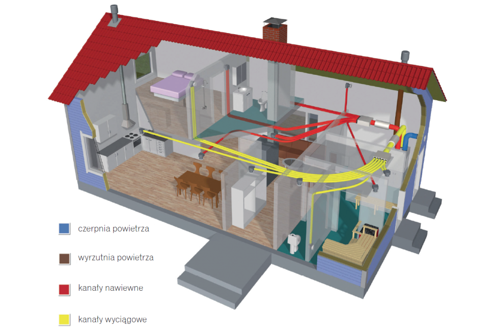

Schemat: Usuwanie powietrza i dostarczanie powietrza do domu
Pomieszczenia umownie dzielimy na brudne - z nich usuwamy powietrze, oraz czyste - tam dostarczamy świeże. (fot. Concept Air)
Zawsze usuwamy powietrze z tych wnętrz, w których powstaje najwięcej zanieczyszczeń i/lub nie chcemy żeby one oraz zapachy roznosiły się po reszcie domu. Dlatego główne pomieszczenia z wyciągiem to zawsze kuchnia i łazienki. W pozostałych zaś potrzebny jest nawiew - doprowadzenie świeżego powietrza. W wentylacji z rekuperatorem mamy, oczywiście, kanały nawiewne poprowadzone od centrali zamiast nawiewników okiennych. Co więcej, nawiewniki są absolutnie niedopuszczalne. Zepsułyby one bowiem cały system. Tu wymieniane powietrze - zarówno usuwane jak i nawiewane - ma przechodzić przez centralę. Nawiewniki lub znaczne nieszczelności w przegrodach wszystko by zepsuły, bo do budynku przenikałoby mnóstwo powietrza, niejako bokiem - omijając centralę z wymiennikiem ciepła. A wtedy wymiana powietrza byłaby już niekontrolowana.
Kolejny ważny warunek to zapewnienie swobodnego przepływu powietrza pomiędzy wnętrzami z nawiewem oraz tymi z wyciągiem. Dlatego właśnie drzwi łazienkowe muszą mieć kratki, tuleje lub spore podcięcia. Natomiast drzwi pokoi z nawiewem powinny kończyć się ok. 1 cm nad podłogą, co także daje szczelinę wentylacyjną. Ten wymóg jest identyczny zarówno w wentylacji grawitacyjnej, jak i mechanicznej. Montaż zbyt szczelnych drzwi (bez podcięć) to typowy i powszechnie spotykany błąd. Wówczas nawet przy teoretycznie prawidłowym nawiewie i wyciągu ruch powietrza i tak jest znikomy. Być może dzieje się tak dlatego, że większość osób traktuje dobór drzwi wewnętrznych wyłącznie jako element wystroju wnętrz, nie zdając sobie w ogóle sprawy z tego jak ważne są ze względu na wymianę powietrza.
Zapamiętajmy, że żadna wentylacja nie będzie działać bez skutecznego wyciągu zużytego powietrza, wystarczającego napływu świeżego powietrza z zewnątrz, oraz zapewnienia jego niezakłóconego przepływu od miejsc z nawiewem do tych z wyciągiem. Dom będzie źle wietrzony, jeżeli zaniedbamy którykolwiek z tych elementów.
