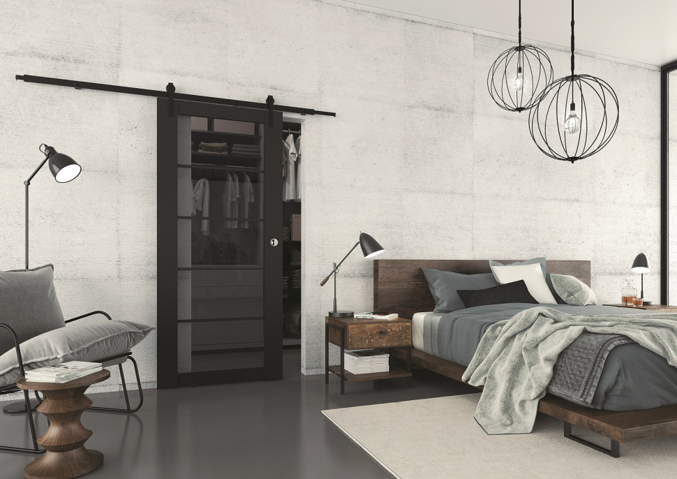

Od lat bardzo modne są drzwi wewnętrzne w wersji przesuwnej. Te z widocznym systemem jezdnym mają dekoracyjne okucia i szyny - najczęściej w kolorze czarnym (albo srebrnym). Można zamontować je samodzielnie. Kupuje się je jako pełny zestaw, który zawiera prowadnicę, dwie rolki wraz z mocowaniami, stopery i inne niezbędne elementy. Do wyrobu jezdnego oddzielnie trzeba dobrać skrzydło.
Dekoracyjne drzwi wewnętrzne zawieszone na szynie
Dekoracyjne skrzydło zawieszone na szynie. (fot. Voster)

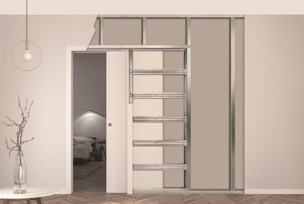

Dla odmiany drzwi przesuwne chowane w ścianie po otwarciu są niewidoczne i nie zabierają miejsca na ścianie, w której się poruszają. Wzdłuż niej można więc zaplanować meble. Można je zamówić w takim samym wykończeniu, jak skrzydła tradycyjne, przewidziane do pozostałych wnętrz w domu. Montaż lepiej zlecić fachowcom, rekomendowanym przez ich producenta.
Drzwi przesuwne chowane w kasecie zamontowanej w lub na ścianie
Drzwi przesuwne chowane w kasecie zamontowanej w lub na ścianie. (fot. Eclisse)
Oba rodzaje drzwi przesuwnych można założyć podczas remontu. Przy skrzydle chowanym w ścianie, najwygodniej skorzystać z gotowej kasety. Dostawia się ją do przegrody i zabudowuje płytami gipsowo-kartonowymi.
