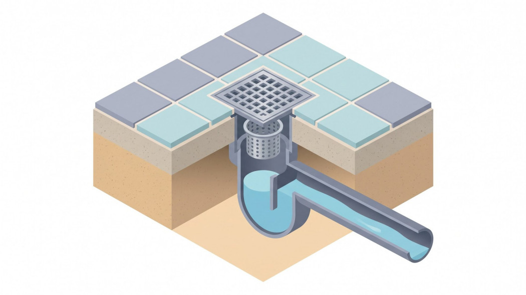

Budowa tradycyjnego wpustu podłogowego z syfonem mokrym (wodnym).
W kotłowni wpust podłogowy nie zawsze jest potrzebny. Przy nowoczesnym kotle gazowym zwykle nie jest konieczny, bo ryzyko awarii wymagającej odprowadzenia wody z podłogi jest znikome. Bywają jednak sytuacje, w których warto go zamontować, a czasem wymagają tego przepisy. Źle zaplanowany wpust może przepuszczać zapach z kanalizacji, a podczas jej awarii stać się drogą, którą ścieki dostaną się do domu.

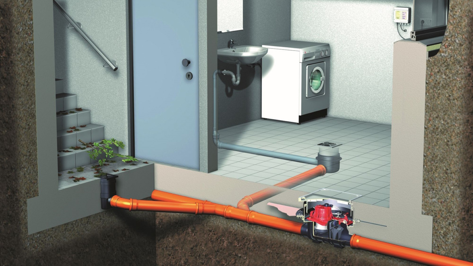

Cofka. Wpust to najniższy punkt instalacji. Gdy kanalizacja się spiętrzy albo zapcha się pion, ścieki wybiją właśnie przez kratkę. Jeśli ścieki z danego pomieszczenia mogą czasem nie spłynąć grawitacyjnie, na przykład gdy leży ono poniżej poziomu zalewania, instalację zabezpiecza się przepompownią ścieków albo urządzeniem przeciwzalewowym zgodnym z normą. Typowe rozwiązania to wpust z wbudowanym zaworem przeciwzalewowym (klapą zwrotną) albo zasuwa burzowa na rurze odpływowej. Zasuwa na wpuście w piwnicy nie może blokować odpływów z wyższych kondygnacji, jeśli ścieki z piętra idą tą samą rurą, więc warto to uzgodnić z instalatorem. W kotłowni na parterze lub wyżej cofka zwykle nie jest problemem.
Zawór zwrotny z pompą, która tłoczy ścieki w kierunku przeciwnym do przepływu wstecznego, fot. KESSEL
