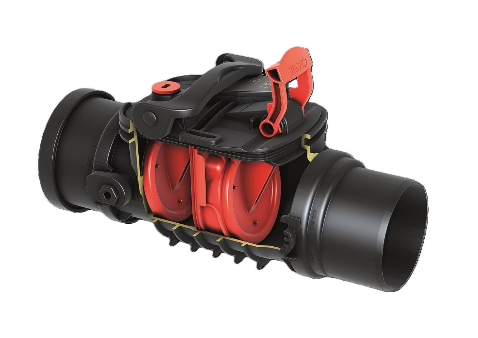

Zawór zwrotny dwuklapowy
Zawór zwrotny dwuklapowy - dwie klapy gwarantują większą pewność i szczelność zamknięcia, fot. KESSEL
Wielkość zasuwy burzowej najczęściej opisuje się podając średnicę (w mm) dopasowaną do rury, np. 110, 160 albo 200 mm. W praktyce w domach jednorodzinnych najczęściej mają zastosowanie zasuwy burzowe 110 mm, bo taka średnica obsługuje typowe odprowadzenia ścieków. Zasuwy burzowe 160 mm wykorzystuje się tam, gdzie instalacja ma większą przepustowość (np. większy budynek lub większy odcinek kanalizacji), natomiast zasuwy burzowe 200 mm to już rozwiązania do układów o dużych przepływach, głównie w obiektach usługowych czy przemysłowych. Warto pamiętać, że „większa na zapas” nie zawsze znaczy lepsza - zbyt duża zasuwa wymusza redukcje i kombinacje montażowe, a to zwiększa ryzyko nieszczelności oraz problemów z przepływem. Dlatego przed zakupem trzeba sprawdzić, jaką średnicę ma odcinek rury w miejscu montażu i upewnić się, czy producent podaje wymiar jako DN czy jako średnicę rury w mm. Dodatkowo warto zwrócić uwagę na gabaryty korpusu - w studzience lub w posadzce trzeba zostawić miejsce na wygodny dostęp do klapy i czyszczenia, bo bez serwisu nawet dobrze dobrana zasuwa może z czasem stracić skuteczność.
