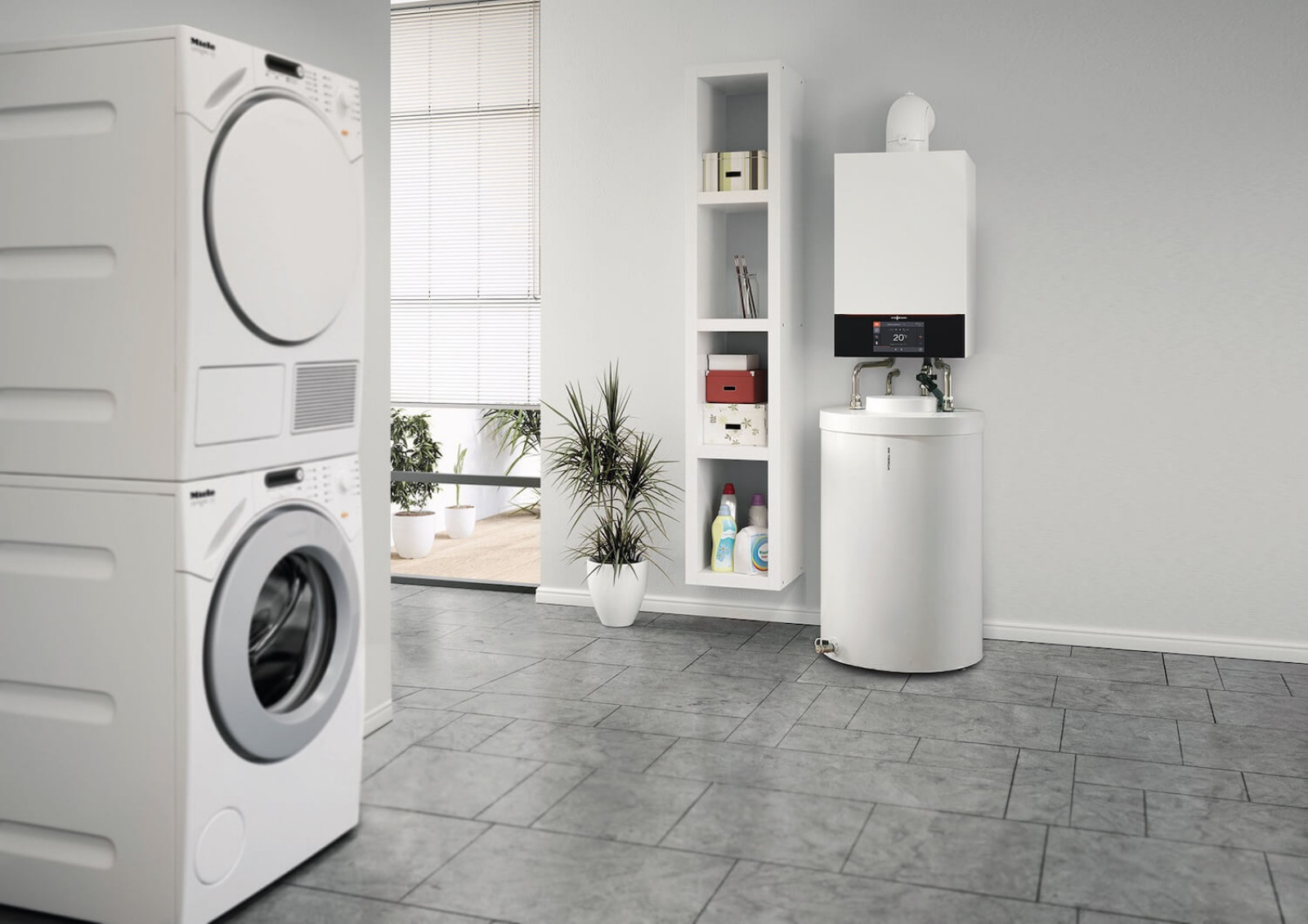

kocioł gazowy jednofunkcyjny do domu dla 4-osobowej rodziny
Dla 4-osobowej rodziny, odpowiedni będzie kocioł jednofunkcyjny z zasobnikiem 100-120 l. Ciepła woda dostępna będzie natychmiast, bez wahań temperatury, nawet przy
jednoczesnym korzystaniu z kilku punktów poboru (np. prysznic plus zlew w kuchni), fot. VIESSMANN

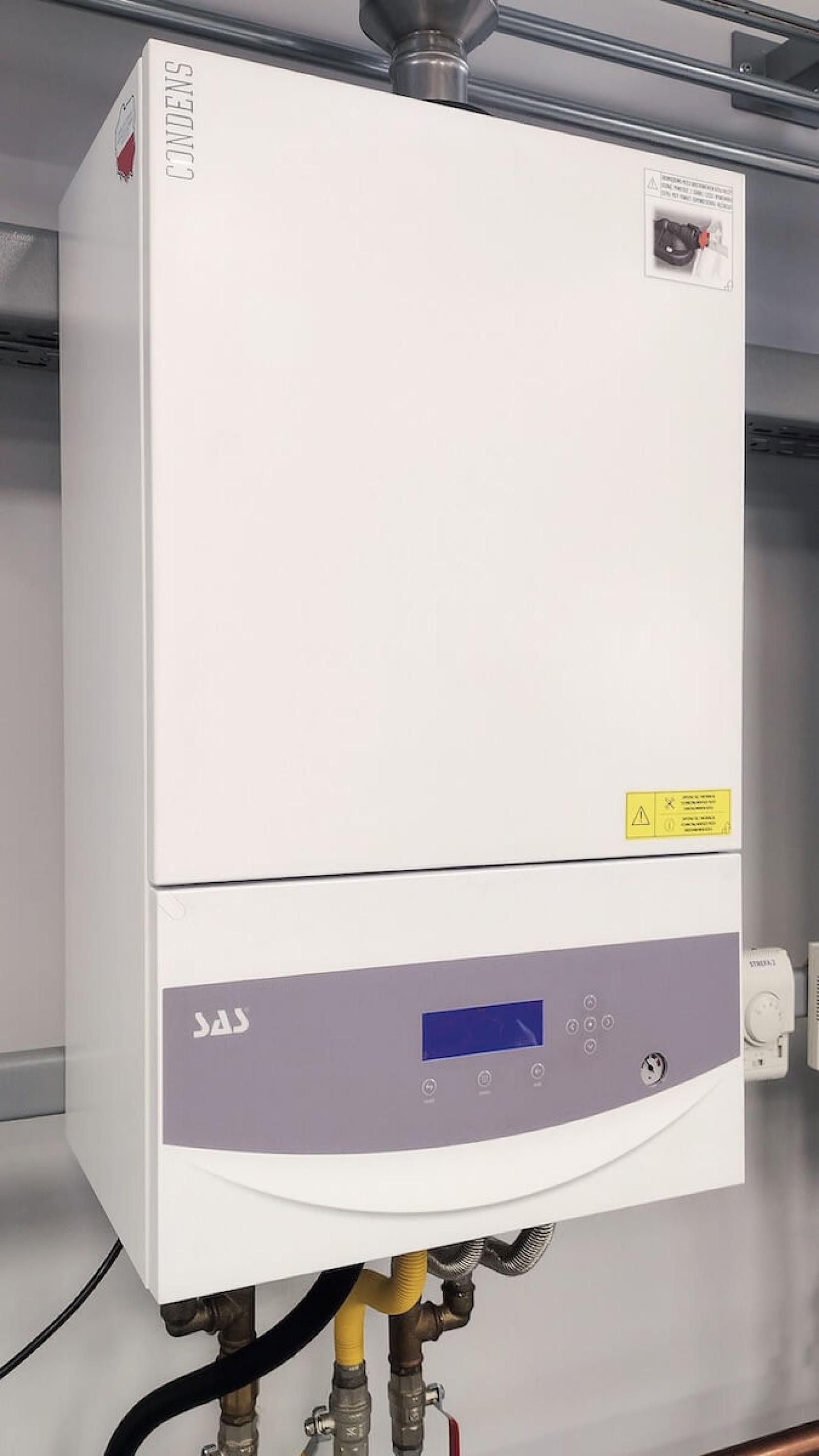

Kotły gazowe fabrycznie ustawione są do spalania gazu ziemnego, ale autoryzowany instalator lub serwisant może przezbroić je na gaz ze zbiornika, fot. SAS

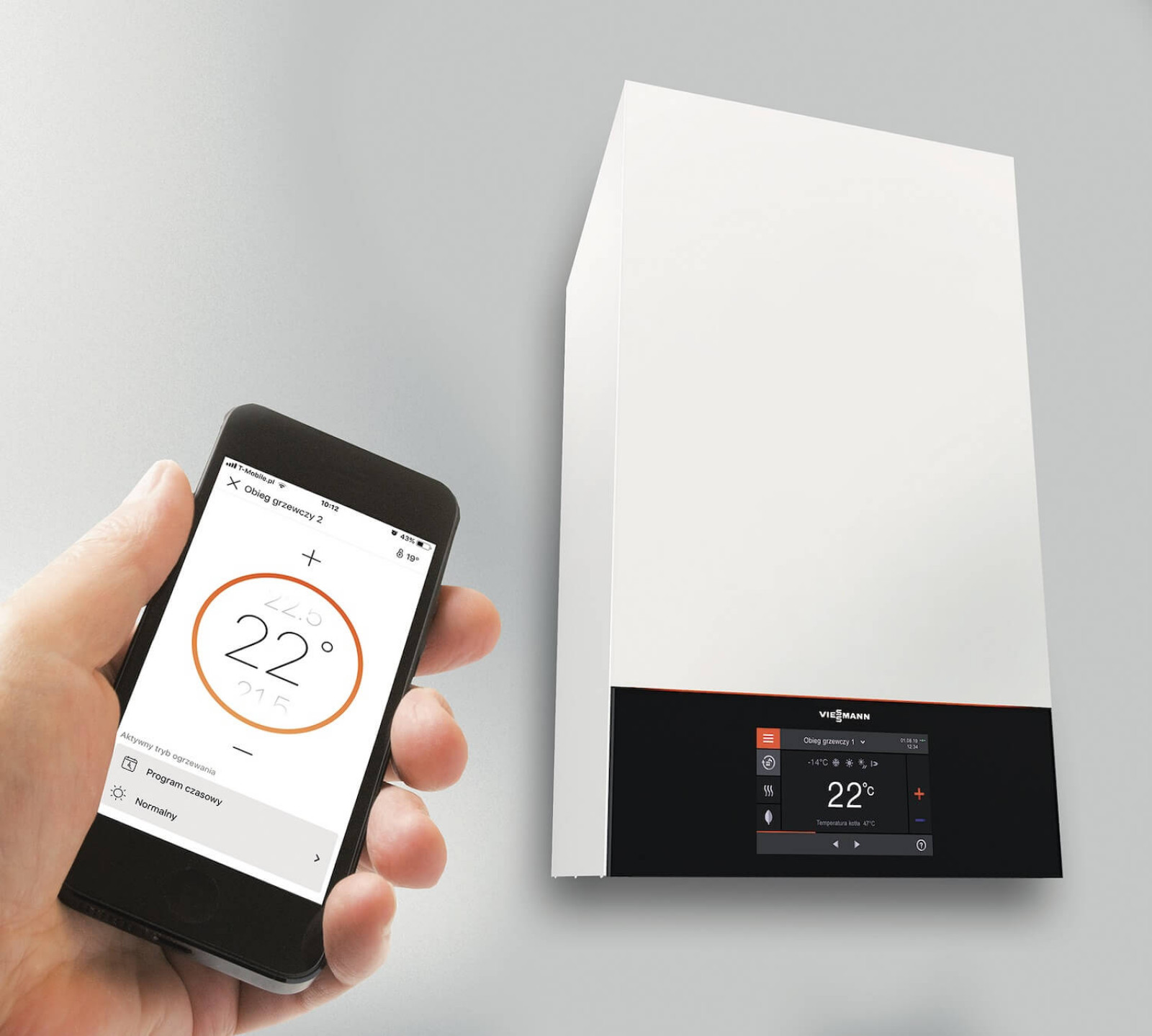

Kocioł gazowy kondensacyjny wyposażony w zintegrowany interfejs, który umożliwia komunikację urządzenia z Internetem. Dzięki temu jego pracą można sterować smartfonem, fot. VIESSMANN
Do automatyki kotła warto dokupić czujniki temperatury - odczytujące temperaturę na zewnątrz oraz wewnątrz budynku i przekazujące te informacje do automatyki kotła. Wówczas ogrzewanie domu będzie najbardziej ekonomiczne. Kocioł będzie obniżał temperaturę wody w obiegu, gdy spadnie zapotrzebowanie na ciepło, i w ten sposób lepiej zostanie wykorzystany efekt kondensacji.
