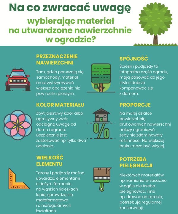

Infografika: Na co zwracać uwagę wybierając materiał na utwardzone nawierzchnie w ogrodzie?
Na co zwrócić uwagę, wybierając nawierzchnię ogrodową?
Na niewielkiej posesji powierzchnię chodników i brukowanych placów należy ograniczyć, żeby nie zdominowały roślinności. Na dodatkowe ścieżki, miejsca parkingowe czy rondo przed budynkiem można sobie pozwolić na większych działkach. Duże tarasy i podjazdy można utwardzić elementami o większym formacie, na wąskich ścieżkach lepiej sprawdzą się mniejsze i takie o nieregularnych kształtach.
Gdy idzie o kolor, najbezpieczniej jest zdecydować się na materiał w maksymalnie dwóch odcieniach.
Zbyt jaskrawy bruk (szczególnie na dużej powierzchni) albo agresywny, wielobarwny wzór odciągną uwagę od budynku i ogrodu, zdominują je - a to nie podjazd ma grać pierwsze skrzypce. Ciemne nawierzchnie optycznie zmniejszają przestrzeń, jasne wydłużają perspektywę.
Przy projektowaniu, architekci krajobrazu ustalają, jak właściciele poruszają się po działce, żeby ścieżki na pewno były tam, gdzie są potrzebne. Nie prowadzą alejek przy płytko korzeniących się drzewach, by nie szkodzić roślinom i żeby ich korzenie nie zniszczyły w przyszłości utwardzonych traktów.
Produkty do wykonania nawierzchni dobierają do ich przeznaczenia i przewidywanych obciążeń. Te, po których poruszają się auta, muszą wytrzymać dużo większe obciążenia niż alejki dla pieszych.
Prace nad projektem powinno poprzedzić rozpoznanie warunków gruntowych. Przy wysokim poziomie wód, warto pomyśleć o odwodnieniu, jednym z pierwszych zadań jest też odprowadzenie wody od rynien, aby deszczówka nie wsiąkała w ziemię przy fundamencie. Zwykle rozprowadzają ją zakopane w ziemi rury perforowane, albo trafia do studni chłonnej. Takie instalacje układa się przed innymi robotami. Podobnie instalację elektryczną, która umożliwi oświetlenie ogrodu.

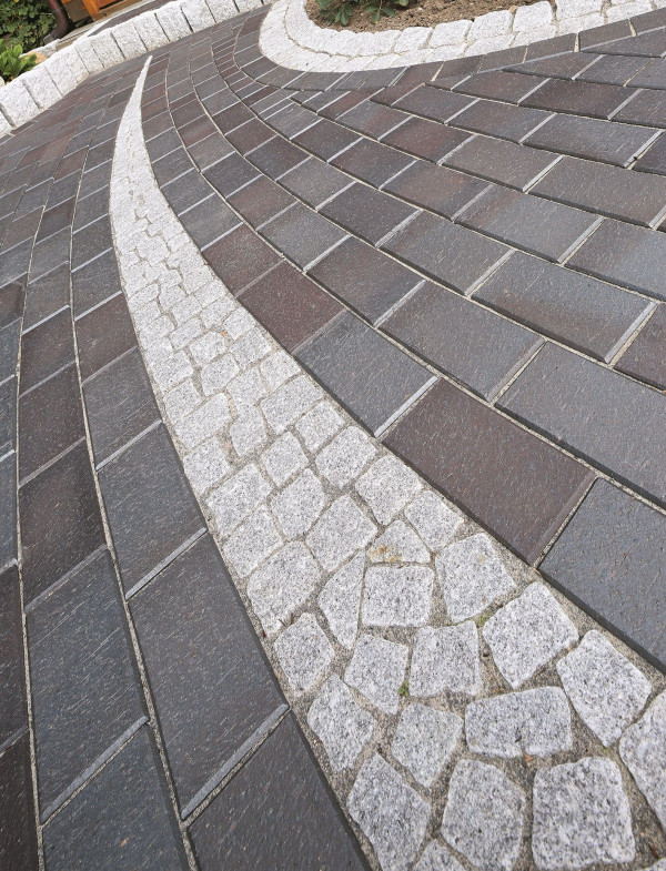

Kostki i płyty kamienne
Kostka kamienna to bardzo trwały materiał o ponadczasowym charakterze. Jest odporna na mróz, ścieranie, promienie UV, wysoką temperaturę, kwasy. Od wersji z betonu jest droższa, nie występuje też w tak wielkim wyborze kształtów i kolorów. Jej boki nie są idealnie równe, a powierzchnia może być łamana albo szlifowana (wtedy jest gładka - po deszczu robi się śliska).
W ogrodach najczęściej układa się szary granit (występuje też w odcieniach zieleni, żółci, czerwieni) oraz używany jako dodatek bazalt (czarny lub ciemnoszary). Można też kupić kostkę ze sjenitu (w kolorze czarnym bądź szarym), serpentynitu (czarnozielony, szarozielony) albo wyłożyć nawierzchnię polnymi otoczakami.
Z kamienia wyrabia się również większe płyty. Na tarasach i ścieżkach dobrze prezentuje się np. piaskowiec. Ma ciepłą barwę, ale nie jest tak trwały jak granit. Naturalnie wyglądają płyty łamane, o nieregularnym kształcie, zwane dzikówką. Jednak trudniej się je układa, nie tworzą też równej, wygodnej nawierzchni.
Kostka kamienna przeznaczona na ścieżki powinna mieć przynajmniej 4 cm grubości, na podjazdy 6 cm (tak jak betonowa).
Kamienna kostka i bruk klinkierowy
Kamienna kostka i bruk klinkierowy - dwa bardzo trwałe materiały połączone na jednej ścieżce. (fot. LHL Klinkier)
Bruk klinkierowy i drewniany
Bruk klinkierowy wytwarza się z gliny i piasku i wypala jak cegłę. To solidny materiał - nienasiąkliwy, odporny na ścieranie, nie blaknie. Producenci oferują go w wielu kolorach - może być ceglasty, żółty, pomarańczowy, brązowy, czarny, antracytowy, a nawet dwukolorowy (cieniowany).
Układa się go liniowo, łokciowo, w jodełkę... Trzeba pamiętać o mieszaniu kostek z kilku palet, bo mogą różnić się odcieniami. Nawierzchnię z klinkieru warto też zaimpregnować.
Bruk klinkierowy to materiał uniwersalny - nada się na taras i chodniki (grubość od 4,5 cm) oraz na podjazdy (od 5,2 cm).

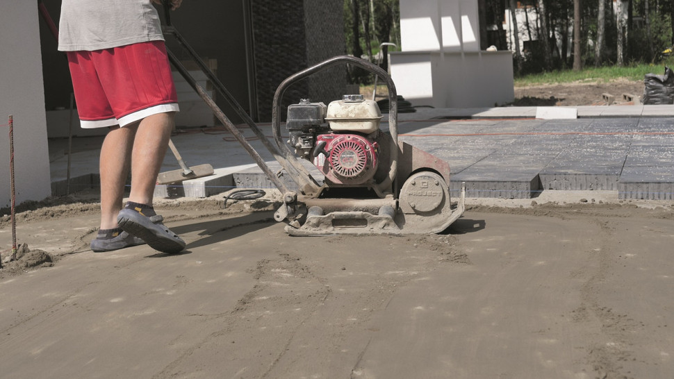

Jak układać bruk?
Zaczynamy od wytyczenia zarysu podjazdu i ścieżek, najlepiej przy pomocy palików i sznurka. Wewnątrz tego obszaru zdejmuje się warstwę humusu, czyli przeprowadza tzw. korytowanie. W zależności od rodzaju podłoża i nawierzchni, na głębokość od 20 do 50 cm (płycej na piasku i pod ścieżki, głębiej na glinie i pod podjazd). Dno wykopu należy zagęścić, uwzględniając kilkustopniowy spadek (od domu!).
Następnie osadza się krawężniki (np. na warstwie gęstego betonu) i układa geowłókninę, która zapobiega mieszaniu się gruntu z podbudową (co pozytywnie wpływa na stabilność nawierzchni). Zamiast krawężników można dać obrzeża z tworzywa, mocowane do podłoża specjalnymi szpilkami i obsypywane ziemią. Tych finalnie nie będzie widać i bruk utworzy jedną płaszczyznę z trawnikiem.
Zagęszczanie warstw podbudowy
Kluczowe dla stabilności bruku jest prawidłowe zagęszczenie warstw podbudowy. (fot. A. Papliński)
Na geowłókninę idzie 10-30 cm warstwa nośna z kruszywa, tłucznia lub grubego piachu (10-20 cm pod ścieżki, 20-30 cm pod podjazd), na nią - po zagęszczeniu - kolejna 10-centymetrowa warstwa piachu. Na tej - znowu po zagęszczeniu i wyrównaniu - układa się bruk. Ułożoną nawierzchnię ubija się wibratorem płytowym z gumową nakładką i zasypuje piaskiem.
Bruku z drewna nie należy układać zbyt ciasno, ponieważ klocki pod wpływem warunków atmosferycznych albo pęcznieją, albo się kurczą.
Trzeba też pamiętać o starannym zagęszczeniu gruntu nad rozmaitymi instalacjami, gdzie często dochodzi do zapadania się chodnika. I o prawidłowym wyprofilowaniu spadku - sprawne odprowadzanie wody zapewni taki, który ma przynajmniej 2%, zawsze od domu!

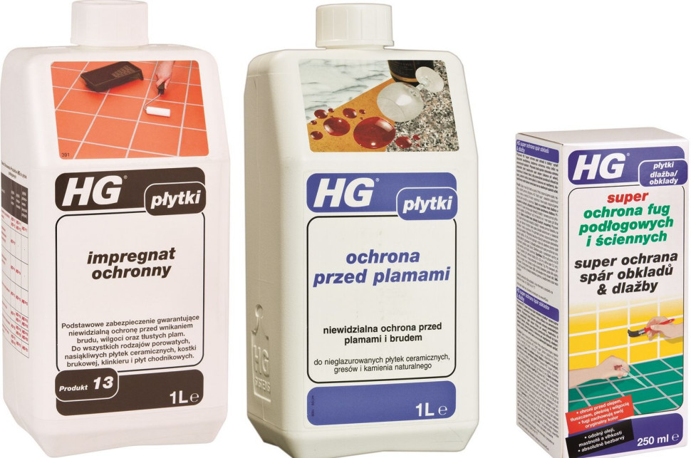

Jak konserwować utwardzone nawierzchnie?
Większość materiałów na ścieżki i podjazdy nie wymaga zbiegów pielęgnacyjnych, co nie znaczy, że nie można poprawić ich wyglądu, czy przedłużyć trwałości. Wyjątkiem jest drewno, które należy konserwować regularnie.
Na rynku znajdziemy rozmaite preparaty do czyszczenia i impregnacji utwardzonych nawierzchni. (fot. HG Polska)
Kostki i płyty z betonu czyści się za pomocą specjalnych preparatów albo myjki ciśnieniowej (ta sprawdza się przy materiale każdego rodzaju). Można je impregnować, natryskowo lub pędzlem. Najlepiej wtedy, gdy jest sucho i niezbyt słonecznie. Specjalne środki ograniczają wchłanianie przez beton wody, co zwiększa jego mrozoodporność, ogranicza możliwość przyjmowania zabrudzeń oraz zapewnia zachowanie intensywnego koloru.
Z kamieni zabezpieczać należy jedynie porowate, np. piaskowiec i wapień. Niezabezpieczone nasiąkają wodą, mogą się przebarwiać, porastać glonami i mchem. Na rynku znajdziemy impregnaty uniwersalne i przeznaczone do konkretnego rodzaju kamienia.
Nie ma wymogu konserwowania bruku klinkierowego, ponieważ jego nasiąkliwość i bez dodatkowych zabiegów jest bardzo niska. Warto go jednak impregnować ze względów estetycznych, żeby zwiększyć nasycenie koloru.
Bruk drewniany bezwzględnie musi być zaimpregnowany przed ułożeniem. Deski tarasowe zabezpiecza się przynajmniej raz w sezonie, jak już wspomnieliśmy najlepiej olejem.
