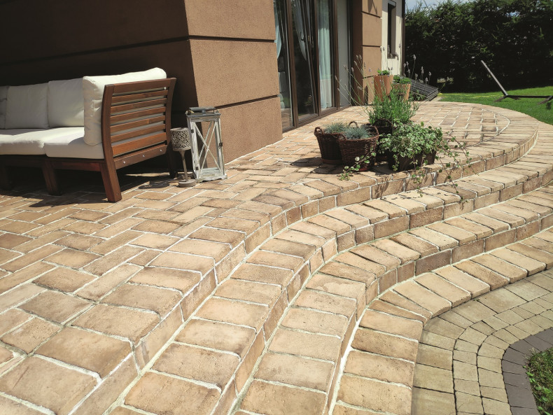

Schody zewnętrzne
Schody zewnętrzne łączą dom z ogrodem. Powinny być nie tylko wygodne, ale i estetyczne. (fot. Elkamino Dom)

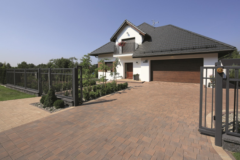

Podjazd do garażu
Nawierzchnie, po których mają poruszać się samochody, muszą być odporne na duże obciążenia. (fot. Polbruk)

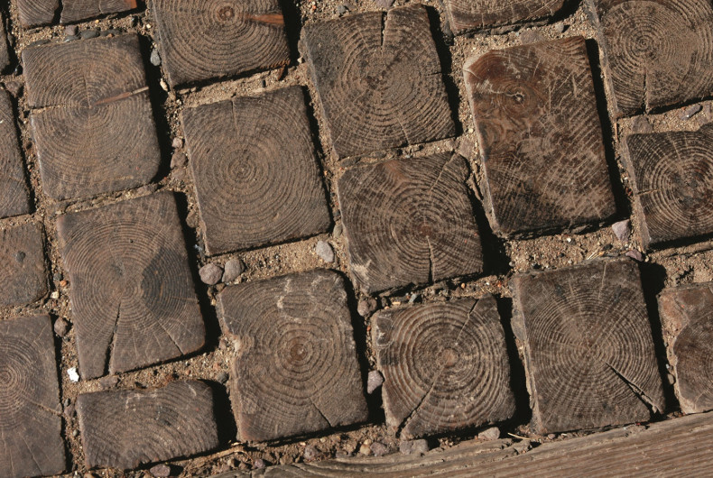

W ogrodzie bądź jego bezpośrednim otoczeniu bardzo ładnie będą prezentowały się elementy drewniane. Bruk dębowy lub sosnowy można kupić w postaci impregnowanych ciśnieniowo niewielkich kostek lub okrąglaków o średnicy od 10 cm wzwyż. Szersze bale szybciej się układa, ale tworzą się też między nimi większe szczeliny, które trzeba później wypełnić piaskiem. Nawierzchnie drewniane nie są tak trwałe jak z kostki czy kamienia, dlatego należy zadbać o ich odwodnienie, wykonując wcześniej drenaż. Drewnianymi albo kompozytowymi deskami często wykłada się też powierzchnię przydomowych tarasów.
Podjazd z kostki brukowej
Warto wybrać wyroby impregnowane fabrycznie, bo po ułożeniu na podbudowie nie chłoną wody, są odporne na zmienne czynniki atmosferyczne, ścieranie, brud. (fot. Kamal)

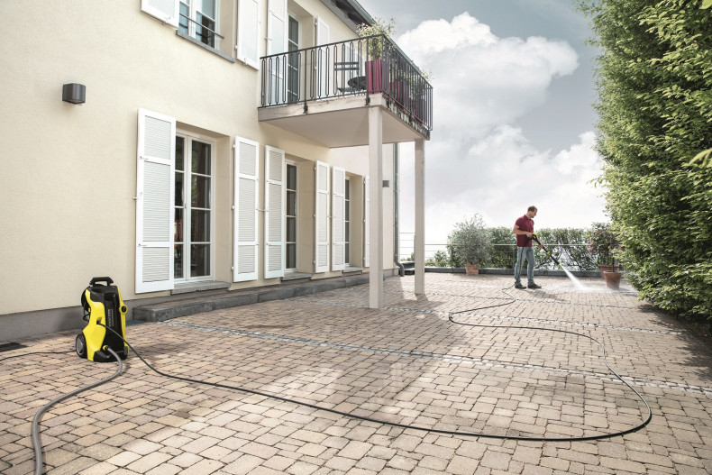

Czyszczenie nawierzchni ogrodowej myjką ciśnieniową
Zanieczyszczenia betonowej kostki najlepiej usunąć za pomocą myjki ciśnieniowej i odpowiednio dobranego preparatu. (fot. Kärcher)
