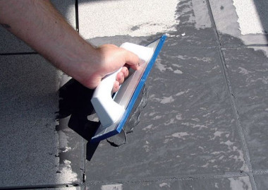

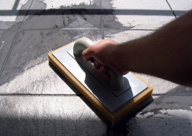

Układanie płytek: nakładanie zaprawy (a) i spoinowanie (b i c):

Spoinowanie
(b) Spoinowanie wykonujemy po 2 dniach od przyklejenia płytek. Masę nanosimy w szczeliny packą lub gumową szpachelką (fot. Kreisel)
Usuwanie nadmiaru masy do spoinowania
(c) Po zmatowieniu masy jej nadmiar usuwamy z powierzchni płytek wilgotną gąbką, ruchami ukośnymi do siatki spoin (fot. Kreisel)
