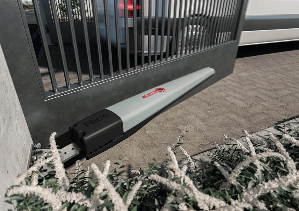

Elektromechaniczny, samohamowny siłownik 24V do bramy wjazdowej
Elektromechaniczny, samohamowny siłownik 24V do bram wjazdowych skrzydłowych o długości skrzydła do 4 m, fot. AVO GROUP
Wersję siłownika dobiera się do rodzaju bramy, zaś jego moc do rozmiaru i ciężaru skrzydeł. Na ogół musi to być 300-600 W, z tym że do bram rozwieranych wyznacza się moc większą o 30% w stosunku do pierwotnych wyliczeń, do bram przesuwnych o 50% (to szczególnie istotne w przypadku pełnego skrzydła). Rezerwa jest potrzebna do prawidłowego działania bramy wjazdowej w niesprzyjających warunkach atmosferycznych, np. podczas wichury, albo kiedy zwiększa się ich obciążenie wskutek intensywnych opadów śniegu, deszczu zamieniającego się w lód. W przypadku bram na prywatnych posesjach, wystarcza mechanizm, który wykonuje 20-30 cykli roboczych otwórz/zamknij na dobę. Przy jego wyborze uwzględnia się także pożądaną szybkość otwierania wrót (najczęściej przyjmuje się około 12 cm/s). Z uwagi na odmienny sposób otwierania się bram, inną automatykę przeznacza się do modeli rozwieranych, inną do przesuwnych.

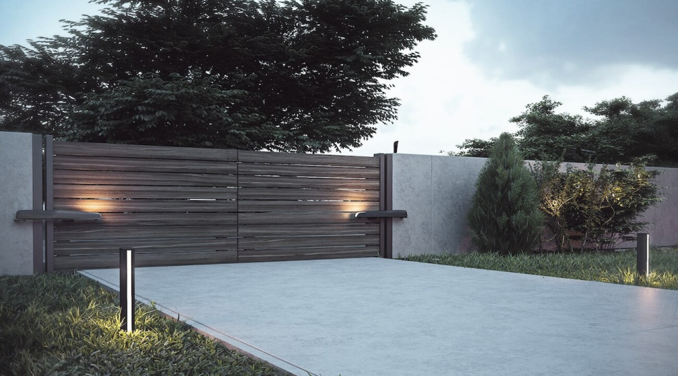

brama wjazdowa dwuskrzydłowa z napędem nice
Rozwierane bramy wjazdowe dwuskrzydłowe również warto wyposażyć w automatykę, fot. NICE

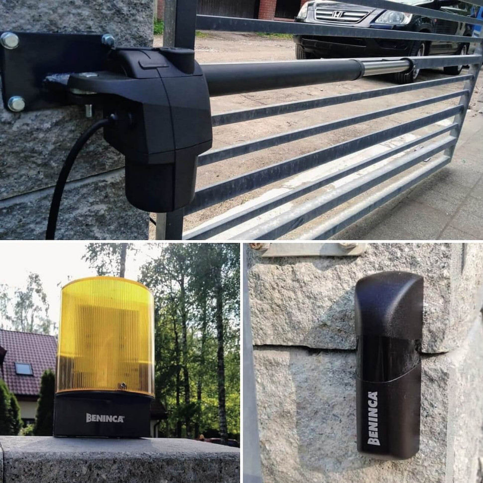

W wyposażeniu każdej bramy mogą się znaleźć fotokomórki i lampa ostrzegawcza. Pierwszy z systemów zawiera nadajnik i odbiorniki promieni podczerwonych. Jeżeli w trakcie ruchu skrzydła w świetle bramy zatrzyma się jakiś obiekt (człowiek, zwierzę, samochód), to wiązka promieni, wysyłanych pomiędzy nadajnikiem i odbiornikiem, zostaje przerwana. To inicjuje zatrzymanie się skrzydła (lub zmianę kierunku jego ruchu). Drugi system bezpieczeństwa to lampa zainstalowana na słupku i pulsująca światłem w kolorze żółtym - sygnalizuje zamiar wjazdu na posesję albo wyjazdu z niej oraz zainicjowany ruch bramy.
Automatyka do bram wjazdowych BENINCA
Automatyka do bram wjazdowych to nie tylko siłowniki, ale też lampa sygnalizująca pracę napędu oraz fotokomórka, zatrzymująca ruch bramy, gdy napotka przeszkodę, fot. BENINCA
Funkcja awaryjnego otwierania to must-have każdego zautomatyzowanego wjazdu na posesję. Ten mechaniczny system umożliwia - podczas awarii sieci elektrycznej, bądź usterki jakiegoś elementu bramy wjazdowej - ręczne jej uruchomienie. Do każdego napędu użytkownicy otrzymują kluczyk, który należy włożyć do zamka w siłowniku i zwolnić blokadę ruchu skrzydła. Natomiast w nowocześniejszych wersjach, zamek szyfrowy obsługuje się klawiaturą i kodem, albo kartą zbliżeniową.
