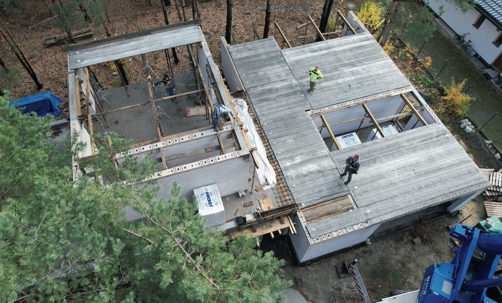

dom z prefabrykatow krótki czas budowy
Dom o ścianach z prefabrykatów żelbetowych i więźbie dachowej o prostej konstrukcji, powstaje dosyć szybko, ale przerwy między poszczególnymi robotami są dosyć długie i to one decydują o czasie realizacji stanu surowego, fot. T. Rybarczyk

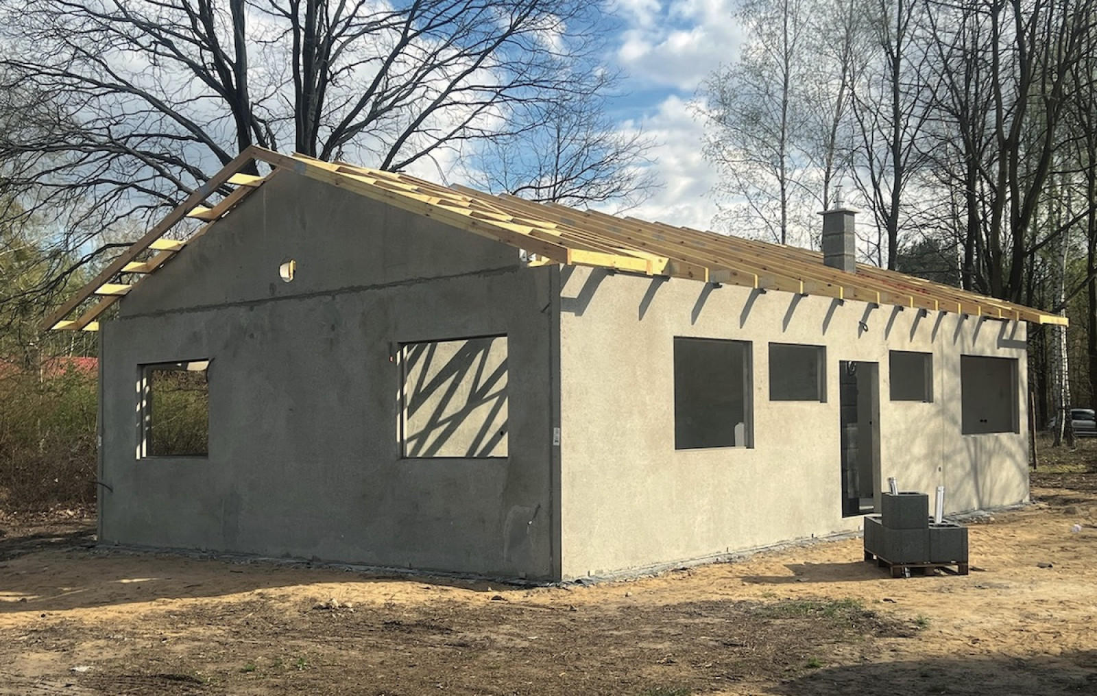

Dom stodoła najszybszy w budowie - postawisz go w 5 miesięcy
Na czas budowy wpływa konstrukcja budynku, zwłaszcza stopień skomplikowania jego architektury. Im mniej ma elementów, tym budowa jest prostsza i szybsza. Od kilku lat dużą popularnością cieszą się domy w stylu nowoczesnej stodoły, czyli budynki parterowe, bez stropu i schodów z żelbetu. Często posadawia się je na płycie fundamentowej. Nośne są tylko ściany zewnętrzne, natomiast wewnątrz znajdują się jedynie ściany działowe. Budynek usztywniają rdzenie i wieńce żelbetowe. Ze względu na prostą więźbę dachową, wykonaną najczęściej z prefabrykowanych wiązarów drewnianych, również pokrycie dachowe układa się szybko. Dach ma tylko dwie prostokątne połacie, dlatego pokrycie można wykonać z arkuszy lub paneli blachodachówki. Dach i strop (jeżeli budynek ma poddasze techniczne) powstają z prefabrykowanych wiązarów. Dlatego budowa domu typu stodoła trwa od 5 do 9 miesięcy. Oprócz uproszczenia konstrukcji można także uprościć inne elementy budynku, np. wykonać ściany zewnętrzne jako jednowarstwowe, bez ocieplenia. W ten sposób eliminuje się dodatkowe koszty oraz czas potrzebny na wykonanie termoizolacji.

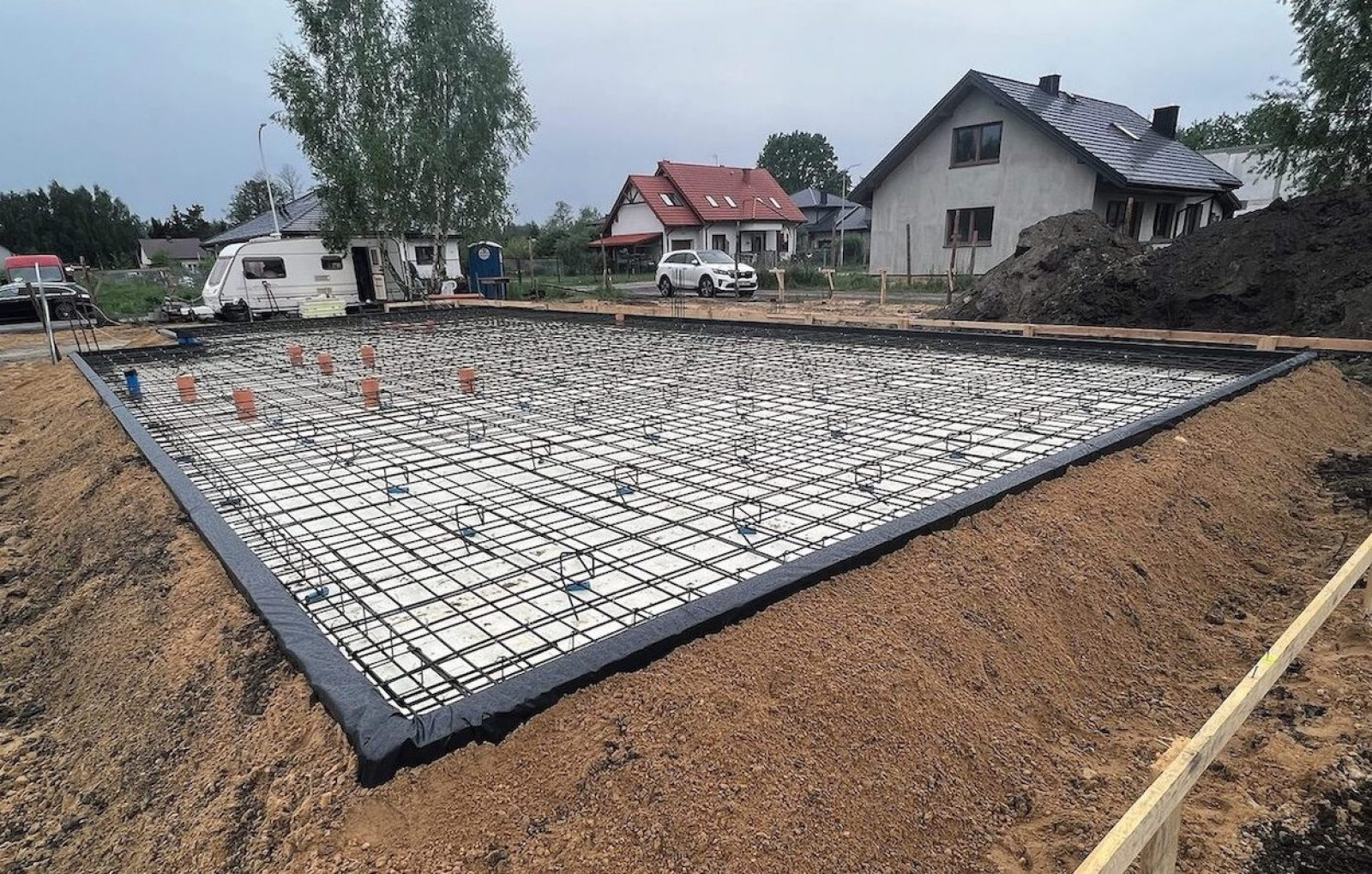

Wykonanie stanu zero obejmuje wszystkie prace ziemne oraz te elementy budynku, które znajdują się poniżej poziomu gruntu, czyli fundamenty i ściany fundamentowe. W przypadku domów jednorodzinnych etap ten realizuje się najczęściej na dwa sposoby: wykonując posadowienie na żelbetowych ławach fundamentowych albo na żelbetowej płycie fundamentowej. Jeśli porówna się oba rozwiązania pod względem czasu realizacji, szybciej wykonuje się płytę fundamentową - zazwyczaj w ciągu około 7 dni. Tyle mniej więcej potrzeba na roboty ziemne, ocieplenie płyty, wykonanie instalacji wodno-kanalizacyjnej pod płytą, ułożenie zbrojenia i hydroizolacji, a następnie wylanie i zagęszczenie mieszanki betonowej.
ile czasu trwa zrobienie fundamentów
Płytę fundamentową oraz roboty towarzyszące wykonuje się zazwyczaj w ciągu jednego tygodnia, fot. T. Rybarczyk
W przypadku ław fundamentowych konieczne są bardziej skomplikowane wykopy, wykonanie szalunków ziemnych pod ławy, ułożenie zbrojenia oraz mieszanki betonowej. Choć same te prace również przebiegają dość sprawnie, trzeba jeszcze wznieść ściany fundamentowe. Najczęściej wykonuje się je z bloczków betonowych, a ich murowanie zajmuje dodatkowy czas. Niezbędne są także hydroizolacja i ocieplenie ścian fundamentowych, a następnie zasypanie przestrzeni między nimi piaskiem z mechanicznym zagęszczeniem. Końcowym etapem tych robót jest ułożenie instalacji wodno-kanalizacyjnej pod podłogą oraz wylanie warstwy chudego betonu. Te prace zajmują zazwyczaj od 2 do 3 tygodni.
Z porównania obu rozwiązań wynika więc, że posadowienie budynku na płycie trwa nieco krócej niż na ławach - różnica może wynosić od tygodnia do dwóch.

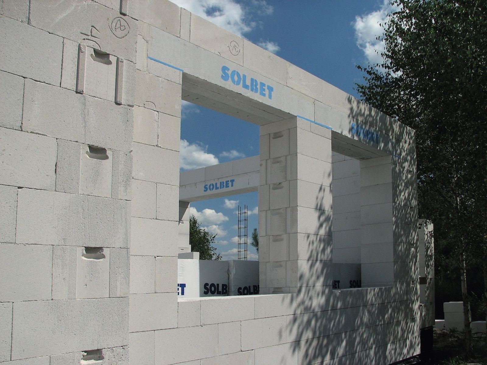

Ściany domu można wykonać na wiele sposobów. Najpopularniejsza jest technologia tradycyjna, oparta na elementach murowych. Mogą to być różne materiały drobnowymiarowe, takie jak autoklawizowany beton komórkowy, pustaki ceramiczne, bloczki wapienno-piaskowe (silikatowe) i inne. Możliwe jest również zastosowanie prefabrykatów do budowy domu, np. żelbetowych lub drewnianych. Murowanie budynku w technologii tradycyjnej trwa dłużej niż montaż z prefabrykatów, jednak jedną kondygnację można wykonać w ciągu tygodnia. Oczywiście czas budowy zależy od stopnia skomplikowania bryły. Przy bardziej rozbudowanej architekturze czas realizacji będzie dłuższy. Może się też okazać, że konieczne są dodatkowe wzmocnienia z elementów żelbetowych, co wydłuża prace w porównaniu z prostymi konstrukcjami murowymi.
ile czasu trwa murowanie ścian domu
Wykonanie ścian nieskomplikowanego budynku zajmuje od jednego do dwóch tygodni, fot. SOLBET
Technologia tradycyjna i prefabrykacja różnią się przede wszystkim tym, że prefabrykaty trzeba odpowiednio wcześnie przygotować. Etap ich produkcji musi rozpocząć się znacznie wcześniej niż sam montaż. Zastosowanie takich elementów należy przewidzieć już na etapie projektowania budynku. W projekcie trzeba też od razu uwzględnić przebieg wszystkich instalacji, aby elementy wykonane w fabryce były odpowiednio dopasowane do konstrukcji budynku i planowanych rozwiązań instalacyjnych. Pomimo tego że proces produkcji prefabrykatów jest krótki, to jednak trzeba do tego doliczyć czas na przygotowanie projektowe prefebrykatów oraz zaplanowanie ich produkcji, wszystkie te kwestie należy uwzględnić w harmonogramie budowy. Może się bowiem okazać, że choć montaż prefabrykatów na budowie trwa zaledwie kilka dni, to czas oczekiwania na ich wykonanie wyniesie kilka miesięcy, co w praktyce nie przyspieszy znacząco całej inwestycji.

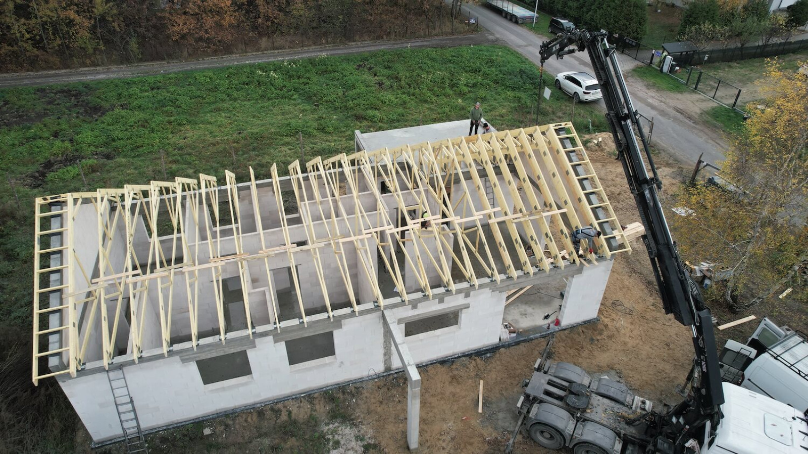

Konstrukcję dachu można wykonać na kilka sposobów – tradycyjnie, z drewnianej więźby montowanej na budowie, albo z prefabrykowanych wiązarów. Wybór konkretnego rozwiązania jest ściśle związany z geometrią dachu oraz sposobem zagospodarowania poddasza. Nie zawsze zastosowanie prefabrykatów jest możliwe.
czas budowy dachu wiązary
Prefabrykowane wiązary dachowe montuje się na budowie w ciągu jednego dnia, ale ich produkcję trzeba zaplanować dużo wcześniej, fot. T. Rybarczyk
Prefabrykowane wiązary dachowe najczęściej stosuje się na prostych konstrukcjach, np. dachach dwuspadowych albo nad kondygnacją o pełnej wysokości. Dotyczy to przede wszystkim budynków jednokondygnacyjnych typu stodoła oraz domów z pełną kondygnacją piętra, nad którą zaplanowano poddasze nieużytkowe. Tradycyjna więźba dachowa jest natomiast rozwiązaniem uniwersalnym i sprawdza się praktycznie w każdym budynku, zwłaszcza z poddaszem użytkowym, gdzie konstrukcja musi być dopasowana do funkcji wnętrza. Wykonanie tradycyjnej więźby dachowej zajmuje od 1 do 3 tygodni - zależnie od stopnia skomplikowania konstrukcji. Montaż prefabrykowanych wiązarów trwa natomiast zwykle 1 lub 2 dni. Podobnie jak prefabrykaty ścienne i stropowe, również prefabrykaty dachowe najlepiej uwzględnić już na etapie projektowania. Można też się na nie zdecydować podczas budowy, ale trzeba uwzględnić czas na ich zaprojektowanie, wyprodukowanie oraz ustalić termin montażu.

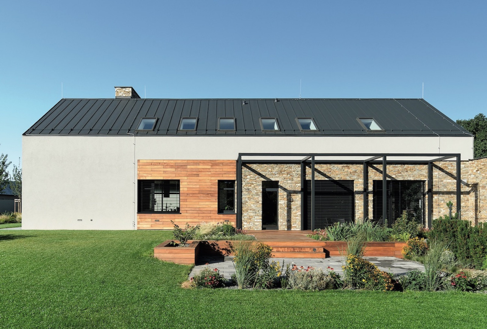

Czas wykonania pokrycia dachowego zależy przede wszystkim od geometrii dachu. Przy wyborze materiału bierze się pod uwagę stopień skomplikowania połaci, kąty nachylenia oraz racjonalność zastosowania danego rodzaju pokrycia. Nie ma materiałów, które radykalnie skróciłyby ten etap prac. Oczywiście niektóre rozwiązania są szybsze w montażu niż inne - np. ułożenie dachówki trwa zwykle dłużej niż pokrycie dachu dużymi arkuszami blachy lub panelami blachodachówki. Samo wykonanie pokrycia wraz z obróbkami blacharskimi zajmuje dekarzom zwykle od tygodnia do nawet trzech tygodni, w zależności od stopnia skomplikowania dachu i wybranego materiału.
ile czasu pokrycie dachowe
Ułożenie paneli dachowych na rąbek zajmuje mniej czasu niż montaż dachówek, fot. BLACHY PRUSZYŃSKI
