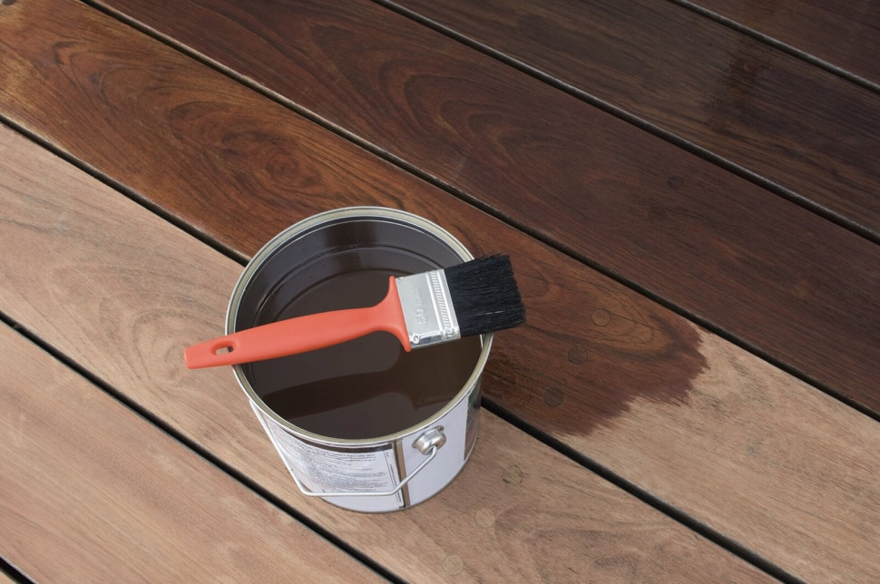

Czym pomalować taras drewniany?
Deski tarasowe impregnowane odnawia się co kilka lat, czyszcząc je i nakładając kolejną warstwę impregnatu. Natomiast deski na taras olejowane wymagają powtórnego pokrycia olejem przynajmniej raz do roku. Zabieg ten nie tylko zabezpiecza drewniany taras przed niekorzystnym działaniem czynników atmosferycznych i „odpycha” wodę, ale także wydobywa z drewna głębię, wysyca kolor i podkreśla rysunek słojów sprawiając, że drewniany taras o wiele ładniej wygląda. Olejowanie drewnianego tarasu najlepiej wykonywać wiosną, ale optymalną ochronę uzyskamy jeśli przeprowadzimy je także jesienią.
czym malować taras drewniany
Drewniany taras należy przynajmniej raz do roku olejować. Zapewnia mu to ładny wygląd i ochronę przed czynnikami niszczącymi (fot. JAF POLSKA)
Jak myć i czym impregnować drewno na tarasie?
Jak zabezpieczyć taras drewniany? Prace konserwacyjne należy zacząć od umycia drewnianego tarasu ciepłą wodą z dodatkiem specjalnych środków pielęgnacyjnych. Nie używajmy do mycia drewnianego tarasu silnych detergentów, ponieważ matowieją od nich deski. Drewnianych tarasów nie należy czyścić myjkami ciśnieniowymi, ponieważ silny strumień wody może wypłukać z drewna naturalne barwniki. W sezonie letnim warto odkurzyć czy
zamieść powierzchnię tarasu co kilka dni. Do usuwania trudnych zabrudzeń na drewnianym tarasie warto kupić specjalny środek pielęgnacyjny. Są też w sprzedaż odszarzacze, jeśli nasze deski zrobiły się matowe i sine.
Czym pomalować drewnianą podłogę na tarasie? Do równomiernego rozprowadzenia oleju na deskach tarasowych znakomicie nadaje się szeroki pędzel z grubym włosem. Do drewnianych tarasów stosujemy preparaty, które tworzą powłokę hydrofobową, która odpycha cząsteczki wody. Do impregnacji tarasu z drewna można użyć oleju lnianego, tzw. pokostu, albo któregoś z olejów, zawierających wnikające w drewno woski. Do zabezpieczenia desek na tarasie z drzew iglastych dobrze jest stosować oleje z biocydami, które stanowią dobre zabezpieczenie przed grzybami i sinizną. Warto zwrócić uwagę na to, aby olej do tarasu drewnianego zawierał filtr UV, chroniący drewno przed patynowaniem. Zabiegi olejowania tarasu z drewna zaleca się przeprowadzać, gdy temperatura powietrza nie przekracza 25°C, a wilgotność 60%.
