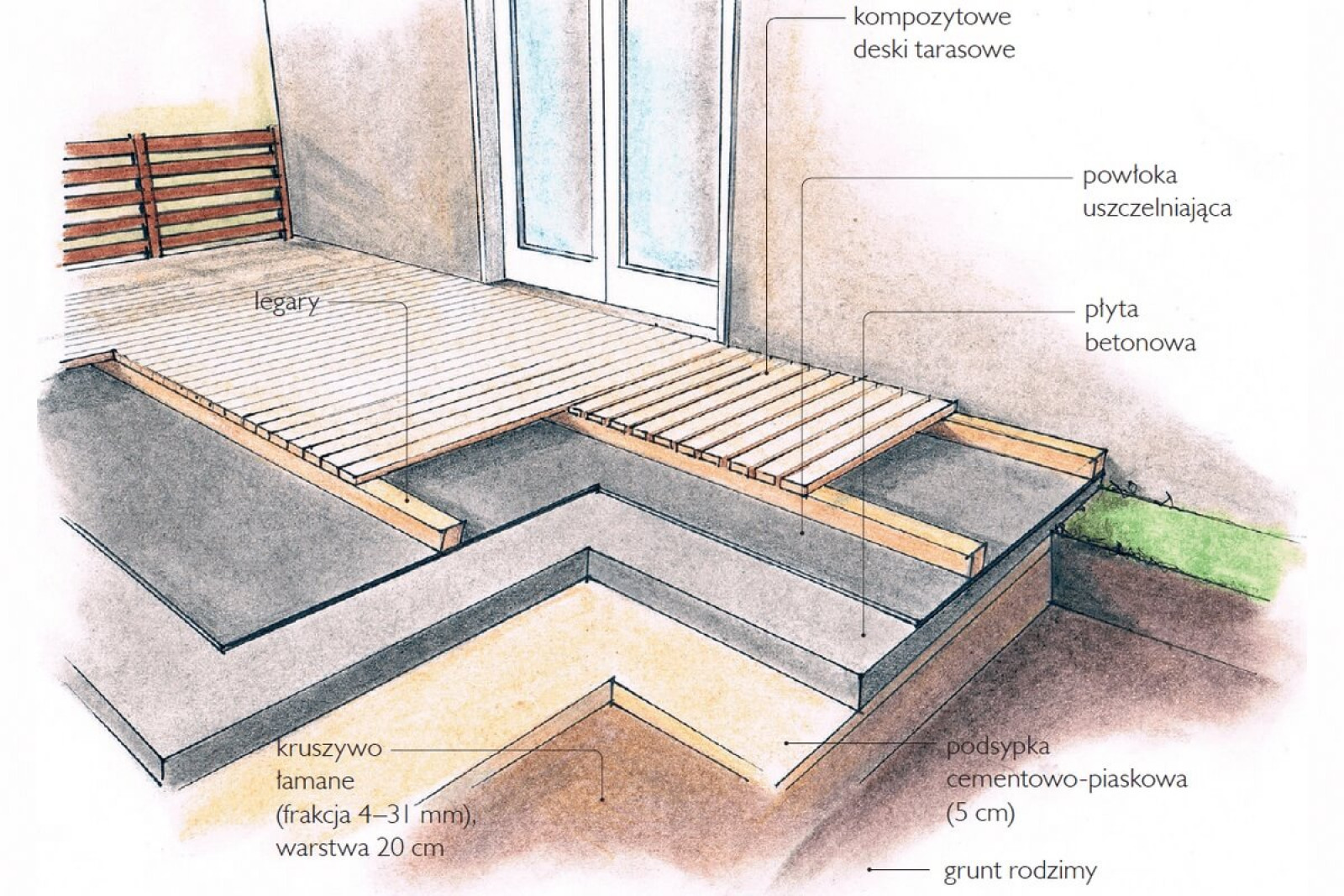

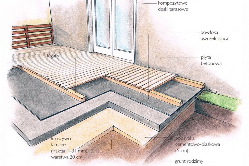

Jak zrobić taras z deski kompozytowej?
Deski z kompozytu można zamontować samodzielnie, jeśli kupi się kompletny system - ze wszystkimi niezbędnymi do tego elementami. Najpierw jednak należy zapoznać się z instrukcją i postępować zgodnie z nią. Każdy zestaw zawiera deski (pełne lub komorowe), legary (drewniane, kompozytowe lub aluminiowe), spinki i klipsy do łączenia, listwy wykończeniowe oraz zaślepki na czoło deski.
Przeznaczone pod deski kompozytowe podłoże musi być stabilne i równe. Może być to płyta betonowa lub teren wyłożony kostką betonową. Do wykonania konstrukcji można też wykorzystać słupki po zniszczonym drewnianym tarasie. Trzeba tylko przytwierdzić do nich legary, a do nich nawierzchnię z kompozytu.
Pierwszym krokiem wykonania tarasu kompozytowego jest przymocowanie do nawierzchni - za pomocą wkrętów - legarów. Najczęściej legary rozstawia się co ok. 30 cm, ale parametry zawsze muszą być zgodne z instrukcją producenta. Następnie na wspornikach umieszcza się klipsy montażowe, a w nie wpina profile. W systemach tarasów kompozytowych nie przewierca się desek wkrętami (na posadzce ich nie widać). Stosuje się spinki i zatrzaski, które umieszcza się pod deskami. Ostatni etap to zamontowanie elementów wykończeniowych - listew i zaślepek, które służą do wykończenia tarasu kompozytowego.
Deski kompozytowe można ciąć i szlifować narzędziami do obróbki drewna, np. ostrymi piłami z drobnymi zębami. Do montażu desek WPC stosowane są zwykle legary kompozytowe i drewniane - najlepiej impregnowane ciśnieniowo. Warto jednak rozważyć skorzystanie z najtrwalszego wariantu, czyli systemowych legarów aluminiowych.
Koszty wykonania tarasu z kompozytu
żwir do budowy tarasu - 10 t × 65 zł/t = 650 zł;
beton klasy C12/15 - 2 m³ × 280 zł/m³ = 560 zł;
legary i elementy montażowe - 1000 zł;
kompozytowe deski tarasowe - 20 m² × 250 zł/m² = 5000 zł
Łącznie koszt tarasu z kompozytu 20 m2: ok. 7210 zł
