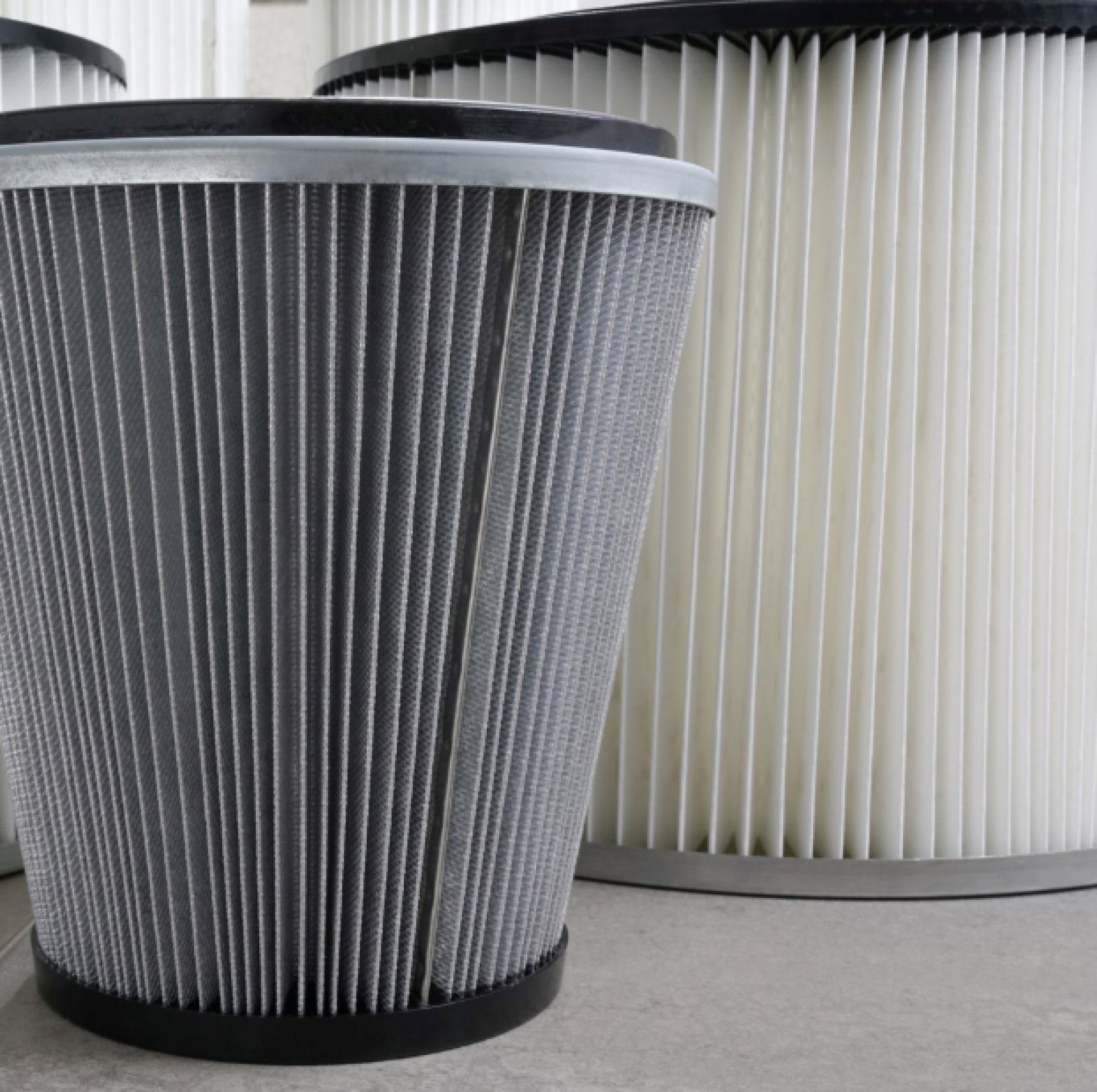

Odkurzacz centralny, czyli serce systemu, to urządzenie które tak naprawdę decyduje o skuteczności działania całej instalacji, pod warunkiem, że została ona wykonana prawidłowo. Urządzenia różnych producentów różnią się głównie metodą filtracji, która jest wykorzystywana do separacji zanieczyszczeń i oczyszczania powietrza wydmuchiwanego na zewnątrz domu.
Filtry aeroVac

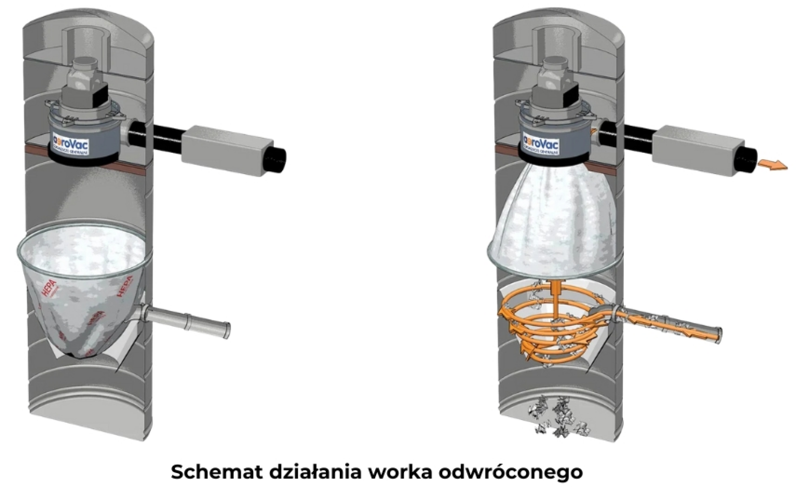

Najtańsze i z tego powodu bardzo często wybierane przez klientów, są odkurzacze wyposażone w tzw. samoczyszczące worki odwrócone, które w czasie pracy są podrywane przez zasysane przez silnik powietrze, odwracając się na lewą stronę i w takiej pozycji pracują, jak worek w odkurzaczu przenośnym.
Po wyłączeniu silnika jednostki centralnej pod wpływem grawitacji worek opada nad zbiornik na śmieci - teoretycznie oczyszczają się z zanieczyszczeń, które zostały wyłapane podczas pracy odkurzacza. (stąd ich nazwa). Niestety w praktyce worki te opadają powoli, gdyż powoli zatrzymuje się silnik odkurzacza, więc i przepływ powietrza zmniejsza się stopniowo, w efekcie worki te oczyszczają się tylko z ciężkich frakcji, a drobny pył wymaga ręcznego otrzepania.
Schemat działania worka odwróconego

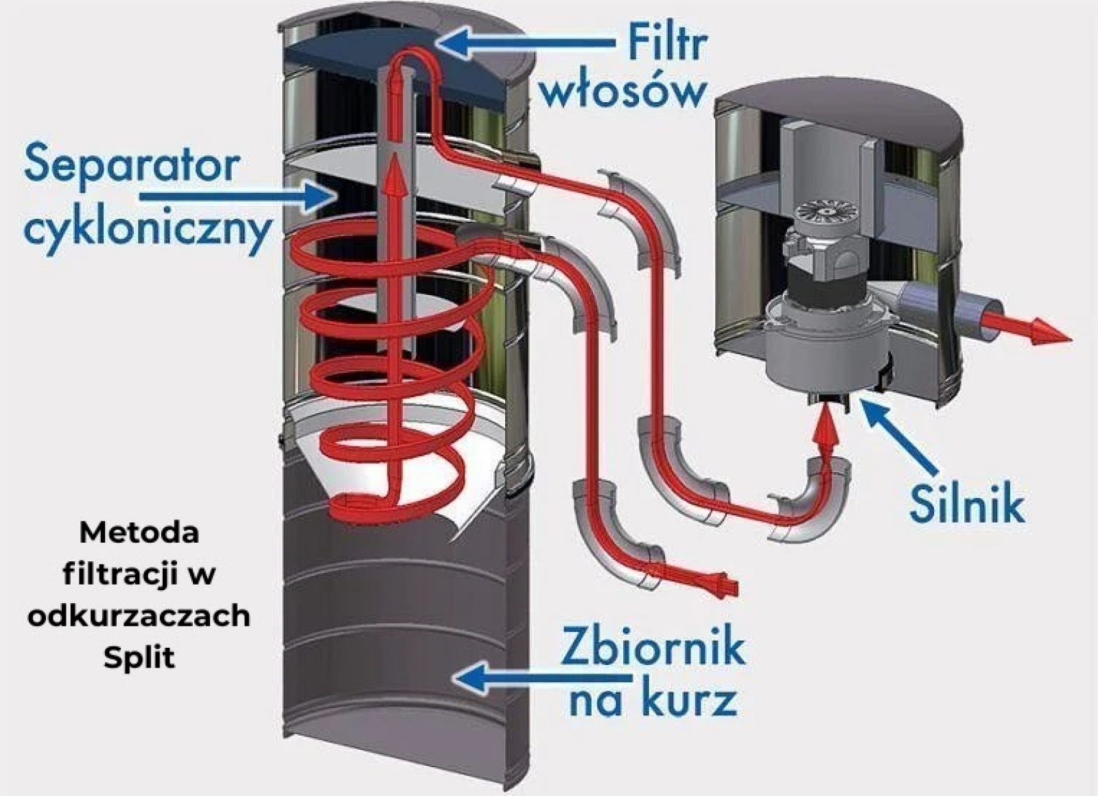

Jeszcze wygodniejsze w obsłudze są jednostki z filtrem cyklonicznym, w których silnik jest umieszczony w osobnej obudowie niż separator powietrza, jak odkurzacz Split, co pozwoliło na wygospodarowanie dodatkowego filtra włosów tak trudnych w separacji. Separacja cykloniczna w urządzeniach Split jest dużo skuteczniejsza, gdyż ich gabaryty pozwoliły na mechaniczne oddzielenie strumieni powietrza już oczyszczonego od tego. które poddawane jest właśnie działaniom sił odśrodkowych.
Przekrój odkurzacza Split
