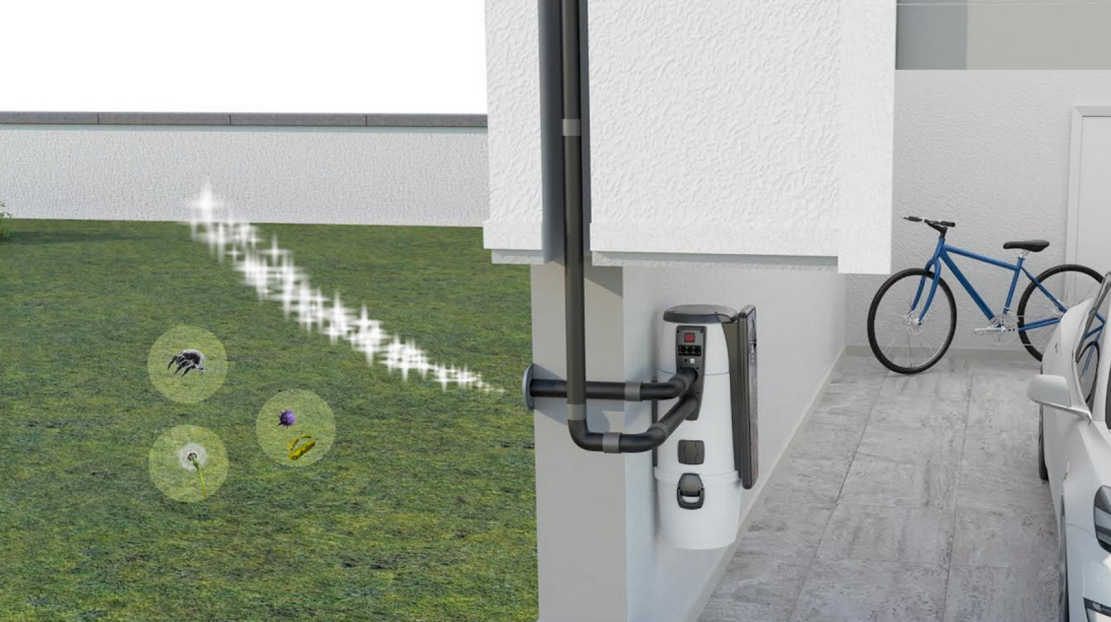

1. Nie oszczędzaj na jakości jednostki centralnej
Przy ograniczonym budżecie łatwo wpaść w pułapkę kupowania dodatkowych akcesoriów kosztem lepszej jednostki centralnej. To błąd, ponieważ właśnie od niej zależą najważniejsze parametry całego systemu: siła ssania czyli wytwarzane podciśnienie, kultura pracy, trwałość oraz komfort eksploatacji. Akcesoria można dokupić później, natomiast słabszej jednostki nie da się „nadrobić” dodatkami.
W praktyce lepiej postawić na urządzenie dopasowane do wielkości domu, długości instalacji i liczby punktów ssących niż inwestować w gadżety, z których korzysta się sporadycznie. Dobrze dobrana jednostka centralna ma większe znaczenie niż rozbudowany zestaw końcówek.

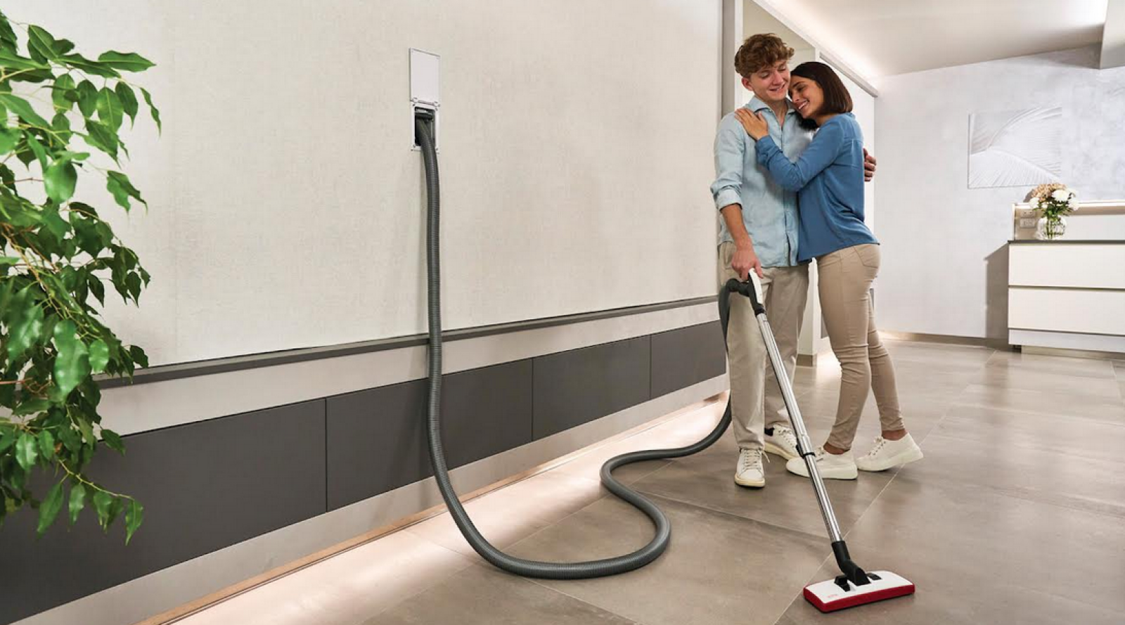

2. Zoptymalizuj liczbę gniazd ssawnych
Zbyt mała lub zbyt duża liczba gniazd to jeden z najczęstszych błędów projektowych. Należy pamiętać, że im dłuższy wąż, tym większe opory przepływu zasysanego powietrza oraz mniejsza wygoda użytkowania. Natomiast wąż krótszy, to wyższe koszty montażu instalacji centralnego odkurzania i większa liczba gniazd ssawnych, za to mniejsze opory przepływu powietrza w instalacji. W przypadku odkurzacza centralnego to właśnie wygoda użytkowania jest jedną z głównych przewag nad tradycyjnym odkurzaczem przenośnym.
Lepszym rozwiązaniem jest takie rozplanowanie gniazd, aby jedno stanowisko obsługiwało możliwie duży fragment domu bez nadmiernego przeciągania
węża. Dlatego należy liczbę gniazd dostosowywać do długości węża, warto uwzględnić przy tym odkurzanie sufitów, rogów sufitu czy zasłon. W tym celu można przeprowadzić prosty test, mierząc zasięg węża (np. sznurek o długości węża) od potencjalnych lokalizacji gniazd.
Przy czym najczęściej stosowana długość to 9 m, natomiast w aeroVac, zakupisz węże w aż 5 długościach: 7,5 9, 10,5, 12 i 15-metrowe.  9-metrowy wąż z powodzeniem obsłuży 60-70 m², więc np. w domu piętrowym ok. 100-120 m² wystarczą 2, maksymalnie 3  gniazda i szufelka w kuchni oraz w przedpokoju/holu będą najlepszym rozwiązaniem.
