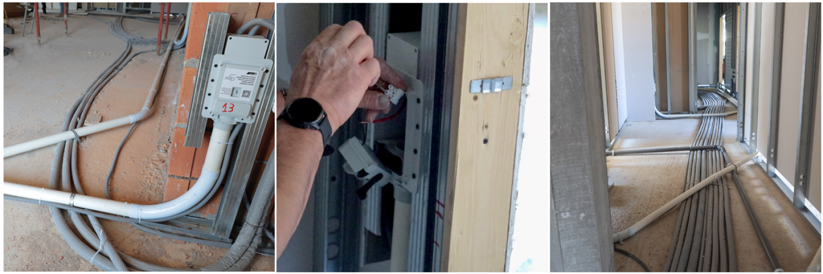

Na etapie stanu surowego budynku należy rozprowadzić instalację, która wykonywana jest z rur PVC o średnicy ok. 50 mm, która najczęściej jest stosowana w domach. Łączy ona lokalizację gniazd ssawnych z jednostką centralną przeważnie umiejscowioną w piwnicy, kotłowni, garażu lub pomieszczeniu gospodarczym.
Inaczej instalacja będzie wyglądała dla domu małego i parterowego, a inaczej dla dużej rezydencji. W domu niewielkim będzie to przeważnie instalacja, która połączy po kolei dwa, trzy gniazda ssawne plus odgałęzienie do automatycznej szufelki. Ponieważ instalacja jest krótka i bardzo prosta, praktycznie nie można popełnić przy jej wykonaniu żadnego błędu.
W przypadku projektowania lokalizacji sieci przewodów dla instalacji rozległej np. w budynku wielokondygnacyjnym, poszczególne piętra łączy się jednym przewodem pionowym, tzw. pionem, a rozkład przewodów poziomych na każdej z kondygnacji jest już prowadzony indywidualnie. Dobrym zwyczajem jest jednak poprowadzenie kilku pionów instalacyjnych, co niestety jest bardziej pracochłonne, gdyż często wymaga wykonania bruzd w ścianach, aby ukryć w nich przewody pionowe, ale zazwyczaj skutkuje mniejszymi oporami instalacji mierzonymi dla najbardziej odległych gniazd ssawnych.

Należy pamiętać, że każde z gniazd oraz każda automatyczna szufelka musi być połączona z jednostką centralną niskonapięciową instalacją sterującą czyli musi być doprowadzony prąd o napięciu 12 lub 24 V, tzw. bezpieczny. W każdym gnieździe ssawnym znajdują się styki elektryczne, które po włożeniu rury ssawnej pozwalają na włączanie i wyłączanie jednostki centralnej.
W tym celu wzdłuż rur układa się niskonapięciowy przewód elektryczny, łącząc gniazda z jednostką. Są dwa sposoby łączenia gniazd i szufelek z odkurzaczem: kabel układa się od gniazda do gniazda lub każde gniazdo łączy z jednostką osobnym kablem. Przewód ten do rur najczęściej mocuje się taśmami lub opaskami. W przypadku, gdy z jakichś powodów instalacja sterująca nie działa, jest uszkodzona lub jest wykonana niepoprawnie, możemy wykorzystać pneumatyczne lub radiowe metody włączania jednostki centralnej.
