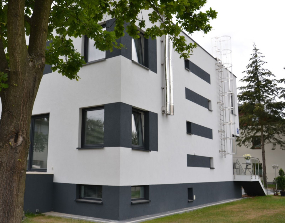

Na zdjęciu otwierającym: Warstwę konstrukcyjną ścian zewnętrznych wykonano z bloczków silikatowych.
