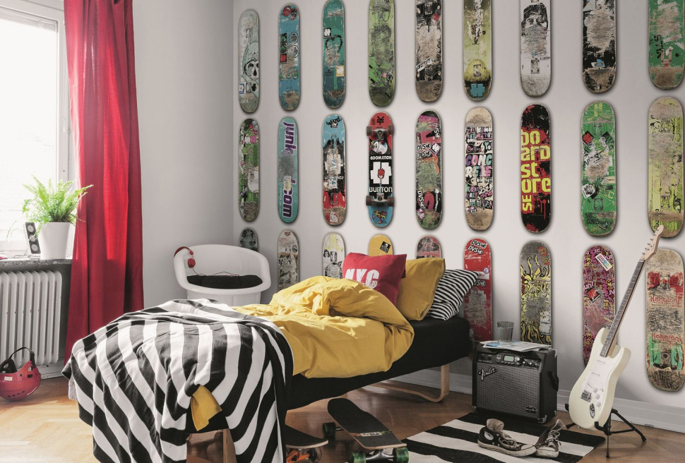

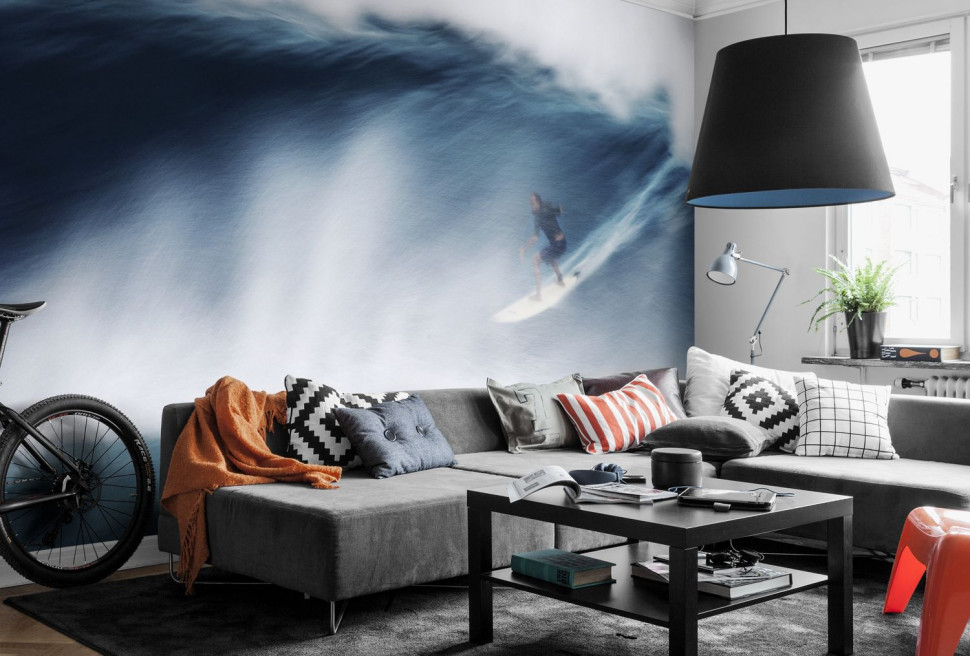

2. Sposób wykańczania ścian - fototapety
Choć tego typu dekoracje były modne w latach 90. obecnie wracają do łask. Najczęściej przedstawiają atrakcyjny pejzaż albo efektowną architekturę. Modne są również geometryczne, abstrakcyjne desenie lub modele z fakturą imitującą skórę bądź tkaninę. Oprócz gotowych wzorów, możemy zlecić wykonanie tapety z naszego zdjęcia. Przed złożeniem zamówienia należy dokładnie wymierzyć ścianę i podać w sklepie jej wymiary. Po upływie ok. 2 tygodni otrzymamy tapetę na konkretną powierzchnię.
Największy wybór tego typu dekoracji znajdziemy w sklepach internetowych, w których oferowane są narzędzia pozwalające dobrać wzór (odpowiednio go wykadrować) do kształtu i wymiaru ściany.
Fototapety są wytrzymałe i trwałe. Na ogół drukowane w technologii cyfrowej na podkładzie flizelinowo-celulozowym. Są oporna na mycie i płowienie pod wpływem słońca. Przykleja się je, aplikując klej tylko na ścianę.
Przed przystąpieniem do tapetowania, bryty trzeba pociąć na kawałki według kolejności zaznaczonej na odwrocie i ułożyć obok siebie, sprawdzając wzór. Następnie na ścianę wałkiem lub pędzlem nanosi się cienką warstwę kleju i przykłada pierwszy pas tapety. Aby elementy utworzyły całość, ważne jest, aby pilnować, gdzie jest dół, a gdzie góra brytu. Nadmiar kleju usuwa się szpachelką do tapetowania. W taki sam sposób przykleja się kolejne pasy. Białe krawędzie odcina się ostrym nożykiem.
Nowo położona fototapeta może zawierać pęcherze, które zwykle znikają po jej wyschnięciu, czyli po 24 godzinach. W tym czasie pokój należy wietrzyć, temperatura powinna wynosić minimum 18°C.
Fototapety można przyklejać na dowolny tynk i płyty gipsowo-kartonowe, kosztują ok.150 zł/m2.
Fototapety mogą być efektowną dekoracją pokoju nastolatka lub salonu. (fot. JVD)

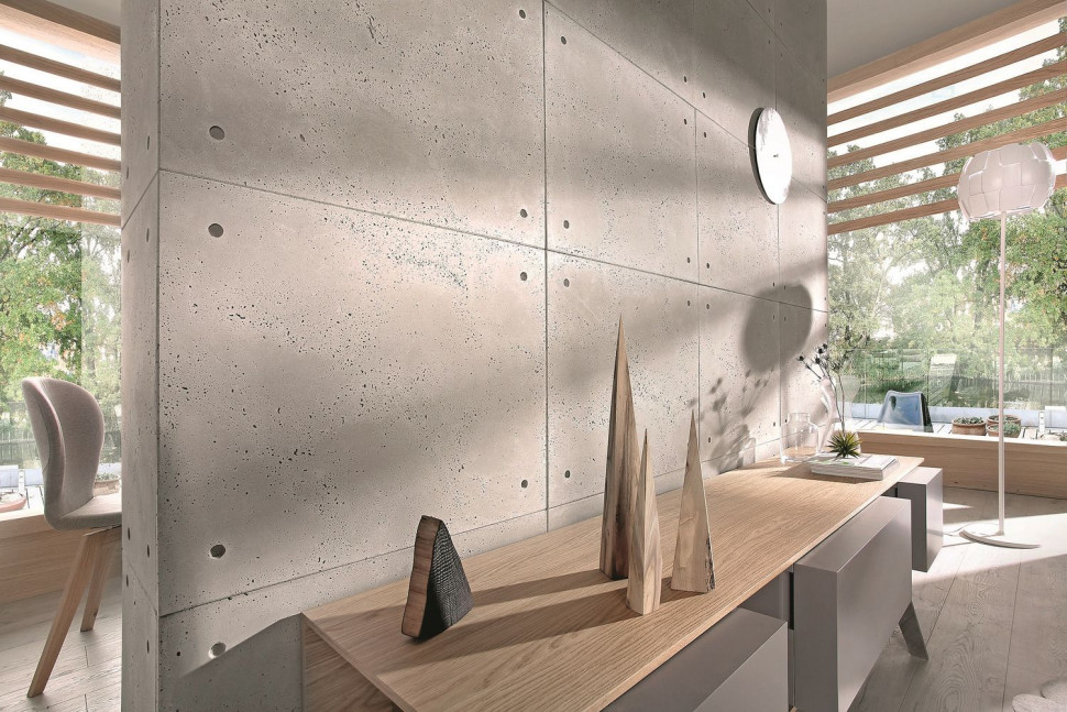

3. Sposób wykańczania ścian - efekt betonu
Beton na przegrodach jest popularny od kilku lat. Nawiązuje do modnego loftowego stylu, cenionego szczególnie przez młodych ludzi. Można go uzyskać w różny sposób. Szybko i sprawnie wykończymy ściany, używając gotowych płyt z betonu architektonicznego, np. o wymiarach 100 x 50 cm, grubość ok. 2 cm. Płyty mocuje się na specjalny klej. Przed przystąpieniem do prac należy usunąć luźne części tynku i zagruntować powierzchnię ściany. Na płyty nakłada się klej i dociska do ściany. Dodatkowo przytwierdza się je za pomocą kołków montażowych i wąsów z blachy perforowanej, zatopionych w każdym elemencie.
Płyty dostępne są w kilku wielkościach z gładką lub porowatą powierzchnią, z otworami lub bez, w kształcie kwadratu, prostokąta lub puzzla. Można je przyklejać na dowolne suche i stabilne podłoże.
Imitację betonu można również uzyskać, stosując specjalne masy. Po nałożeniu jej na ścianę trzeba odczekać min. 12 h, żeby wyschła i następnie powierzchnię zabezpieczyć specjalną, bezbarwną farbą, która pozwoli na mycie i szorowanie ściany bez obawy o jej uszkodzenie czy pojawienie się plam.
Jeśli zależy nam na efekcie metalowego szalunku, wystarczy zrobić linie podziałów imitujące płyty, potem wykonać delikatne, symetryczne wgłębienia. Innym ciekawym wzorem jest tzw. deskowanie. Utworzymy je poprzez nieznaczne nacięcie powierzchni tynku, tuż po jego nałożeniu, które będzie imitować zarys deski. Można też użyć gumowego stempla, który pozostawi na powierzchni wzory przypominające słoje.
Płyty z betonu architektonicznego kosztują ok. 165 zł/m2, masa imitująca beton ok. 20 zł/kg (wystarcza na 1 m2 powierzchni ściany).
Ściana wykończona masą imitującą beton. (fot. po lewej: Elkamino, po prawej: Lakma)

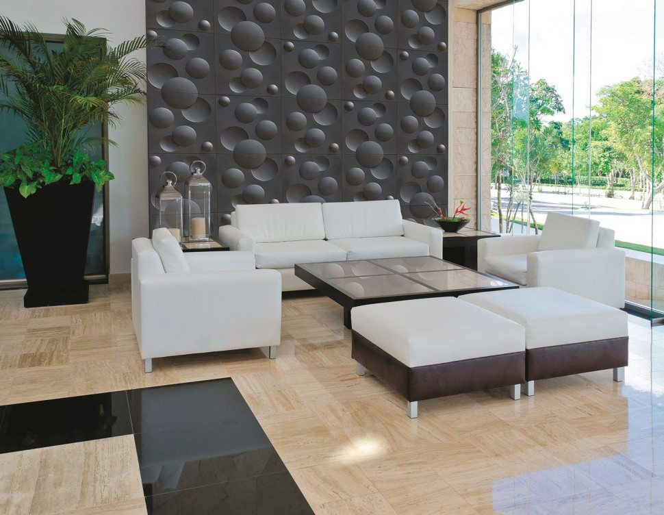

4. Sposób wykańczania ścian - trójwymiarowe płyty gipsowe
Tego rodzaju dekoracje są obecnie bardzo modne. Pozwalają w szybki sposób uzyskać efekt trójwymiarowości. Dostępne są w wielu wzorach, najczęściej geometrycznych, np. koła w formacie 60 x 60 cm i grubości 4,5 cm. Na ogół płyty są białe i przeznaczone do pomalowania farbami do wnętrz, ale można też kupić płyty kolorowe, których już się nie maluje. Podłoże pod płyty powinno być wyrównane, suche, dobrze oczyszczone i odpylone, bez resztek tapet, farb, tynku. W celu zmniejszenia chłonności i wzmocnienia podłoża, ścianę trzeba zagruntować i pozostawić do całkowitego wyschnięcia.
Przed montażem dobrze jest wstępnie rozplanować usytuowanie płyt. Poziom pierwszej warstwy wyznaczamy, korzystając z poziomnicy i przykręcając do ściany łatę, na której będą opierały się przyklejane elementy. Należy je przyczepić na klej gipsowy, nanoszony na płytę grzebieniem na całą powierzchnię lub punktowo (min. 8 placków). Następnie przyciskamy ją do ściany, lekko poruszając, w celu równomiernego rozprowadzenia kleju. Kolejne mocuje się z zachowaniem spoin szerokości 3 mm - stosuje się krzyżyki dystansowe.
Po związaniu kleju i usunięciu krzyżyków, spoiny wypełnia się gipsem szpachlowym. Formaty elementów skrajnych docinamy piłą do gipsu albo drewna i wyrównujemy krawędzie papierem ściernym. Powierzchnię płyt przed malowaniem powinno się zagruntować i pozostawić do wyschnięcia przez ok. 10 godzin. Można je wykończyć dowolną farbą dekoracyjną do wnętrz, przy użyciu pędzla, wałka lub agregatu malarskiego.
Płyty gipsowe białe, przeznaczone do malowania, kosztują ok. 130 zł/m2, kolorowe ok. 200 zł/m2.

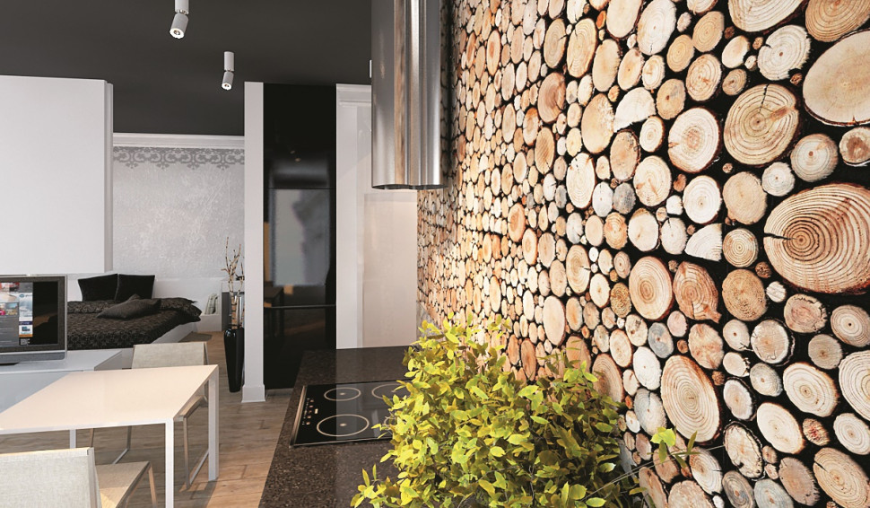

5. Sposób wykańczania ścian - okładziny drewniane
Obecnie oferowane okładziny drewniane w niczym nie przypominają modnej dawniej boazerii. Wykonane są z zaimpregnowanego drewna, a każdy trójwymiarowy panel ma niepowtarzalny wzór i oryginalną fakturę. Dostępne w kilku wzorach i wielkościach, np. 34,5 cm x 34,5 cm, grubość 1,5 cm. Przytwierdza się je do ściany na klej montażowy. Mogą być stosowane i w pionie, i w poziomie, we wnętrzach o niskiej wilgotności.
Przed przystąpieniem do prac, ścianę trzeba oczyścić z kurzu i nierówności. Klej nakłada się punktowo lub pasmami na każdą płytę i mocno dociska do ściany, ewentualnie dobija gumowym młotkiem. Należy unikać kontaktu kleju ze skórą, a pomieszczenie wietrzyć przez 24 h, do czasu utwardzenia się kleju.
Drewniane panele dekoracyjne kosztują ok.150 zł/m2.
Drewniane panele dekoracyjne mogą mieć na przykład wzór przeciętych pni drewna
Drewniane panele dekoracyjne mogą mieć na przykład wzór przeciętych pni drewna. (fot. Stegu)
Drewniane panele dekoracyjne dodadzą wnętrzu ciepła i przytulności. (fot. Stegu)

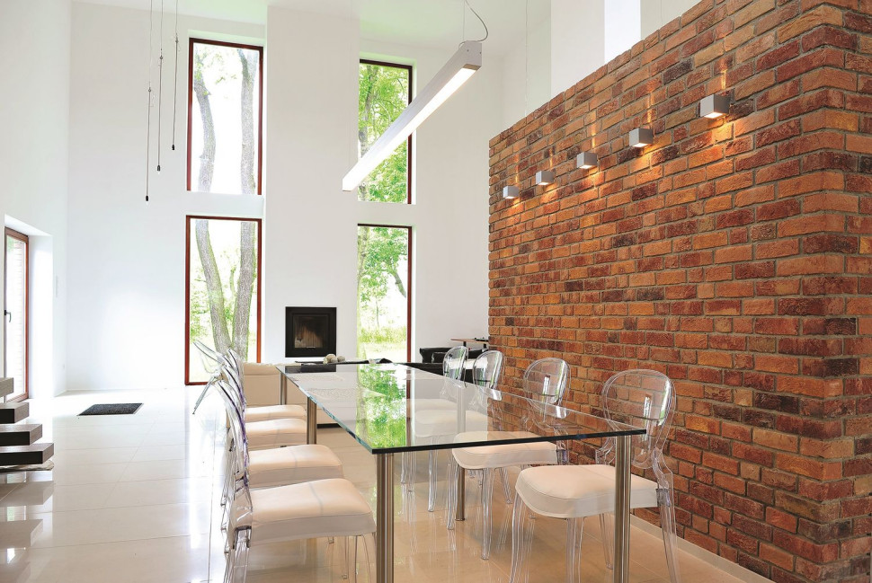

6. Sposób wykańczania ścian - efekt cegły
Cegły - choć popularne od wieków - na ogół stosowane są jako budulec do stawiania ścian. Od kilku lat chętnie wykorzystywane są też do dekoracji wnętrz. W remontowanych, murowanych z cegieł domach właściciele bardzo często decydują się na usunięcie tynku i odsłonięcie ceglanego muru. W nowych budynkach najszybciej podobny efekt uzyskamy, przyklejając do istniejącej ściany płytki, powstające przez odcięcie lica od oryginalnej, ręcznie formowanej cegły ceramicznej.
Mają tylko 2 cm grubości, są znacznie lżejsze od cegieł i łatwo je układać, ponadto zabierają mniej przestrzeni we wnętrzu. Mogą być również stosowane na elewacje. Oferowane są w kilkudziesięciu kolorach i formatach. Płytki przyczepia się do ściany na elastyczny klej. Po rozrobieniu odpowiednią ilością wody, nanosi się go za pomocą grzebienia na tylną stronę płytek i na ścianę. Należy pamiętać o mieszaniu płytek z różnych opakowań. W rogach przykleja się przeznaczone do tego płytki narożne, lub standardowe - naprzemiennie, w taki sposób, aby zachodziły na siebie.
Po ostrożnym usunięciu nadmiaru kleju spoiny wypełnia się zaprawą o półsuchej konsystencji (uważając, by nie zabrudzić płytek). Przed wyschnięciem fug, trzeba dokładnie wyszczotkować ścianę z nadmiaru piasku i resztek zaprawy miękką szczotką.
Ceglane płytki ręcznie formowane kosztują ok. 200 zł/m2.
