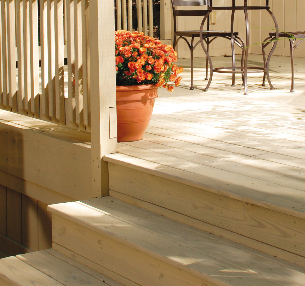

Drewniany taras
Na tarasie sam impregnat nie wystarczy - ostatnim etapem konserwacji może być nałożenie oleju. (fot. Benjamin Moore)

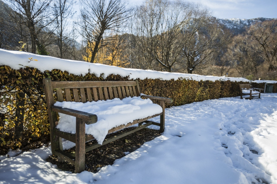

Drewniana ławka w ogrodzie pokryta śniegiem
Drewno w ogrodzie narażone jest na ekstremalne warunki pogodowe: mróz, śnieg, deszcz, ostre słońce i wysoką temperaturę. (fot. Bondex)
