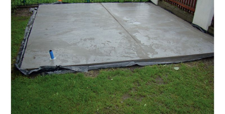

  • betonowa płyta fundamentowa (grub. 15-20 cm) - gdy altana ma ciężką konstrukcję, np. ze słupami z cegieł lub ciężkimi dachówkami. Aby zabezpieczyć konstrukcję przed działaniem wody, fundament powinien sięgać przynajmniej 10 cm ponad poziom terenu.
Podstawa altany - betonowa płyta
Podstawa altany - betonowa płyta (fot. Woodpol)

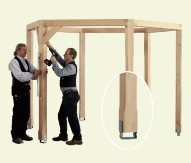

Stawianie lekkiej altany ażurowej
Lekkie altany ażurowe, których głównym elementem konstrukcyjnym są drewniane słupy, mogą być mocowane do gruntu za pomocą elementów ze stali nierdzewnej, które wbija się w podłoże (fot. Kubik)

Teraz można rozpocząć przymocowywanie do fundamentu belek podwalinowych oraz stanowiących konstrukcję nośną podłogi, układanych równolegle do wejścia. Na tym etapie najważniejsze jest, aby belki były idealnie wypoziomowane (trzeba użyć poziomnicy) i ułożone pod kątem prostym (trzeba porównać przekątne, używając np. linki).
Przymocowywanie do fundamentu belek podwalinowych oraz stanowiących konstrukcję nośną podłogi, układanych równolegle do wejścia
Przymocowywanie do fundamentu belek podwalinowych oraz stanowiących konstrukcję nośną podłogi, układanych równolegle do wejścia (fot. Woodpol)

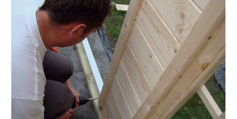

Budowa altany ogrodowej - krok 4

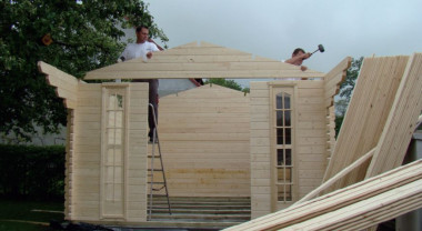

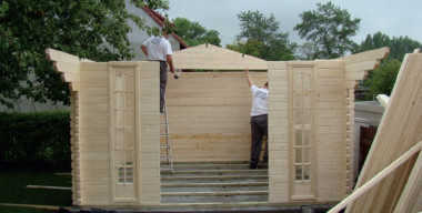

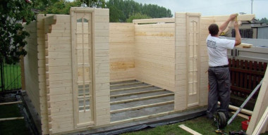

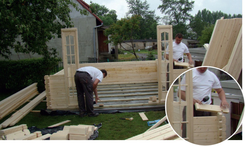

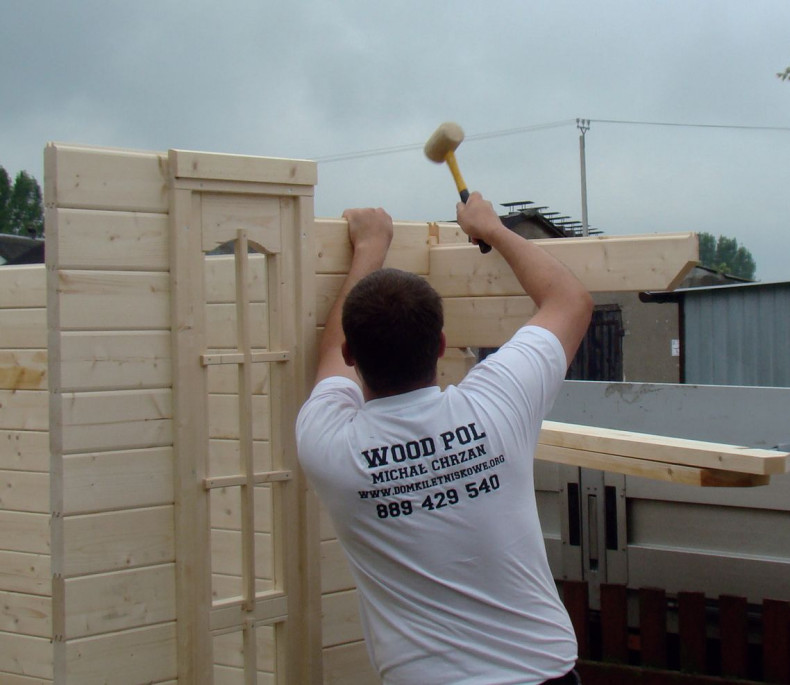

Na belkach wznosi się ściany altany ze specjalnie wyprofilowanych desek. Po ułożeniu pierwszej warstwy, sprawdza się zachowanie kątów prostych między ścianami. Poszczególne elementy ściany układa się jeden na drugim i łagodnie dobija gumowym młotkiem przy użyciu deski montażowej.
Montaż lżejszej altany o ażurowej konstrukcji - stawianie ścian
Montaż lżejszej altany o ażurowej konstrukcji - łączenie ścian
(fot. Woodpol)

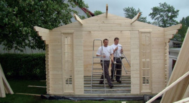

Budowa altany ogrodowej - krok 5
Następnie po kolei montuje się:
  • okna (dostępne w komplecie z ramą) - specjalny wpust w ramie umożliwia łatwe i jednocześnie dokładne osadzenie okien w otworze na nie przeznaczonym;

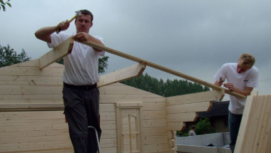

  • trójkątne zwieńczenie ścian szczytowych i krokwi dachowych.
Zamontowane okna wraz z ramą (fot. po lewej), montaż zwieńczenia tylnego ścian szczytowych (fot. po prawej) (fot. Woodpol)
Montaż zwieńczenia przedniego ścian szczytowych (fot. po lewej), przymocowane krokwie dachowe (fot. po prawej) (fot. Woodpol)

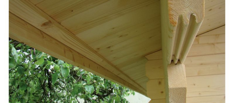

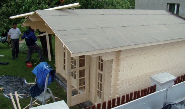

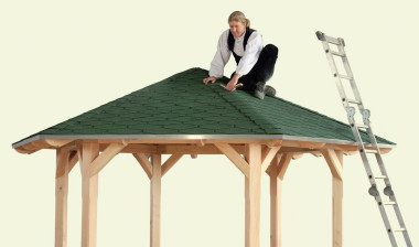

Budowa altany ogrodowej - krok 6

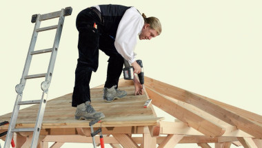

Teraz czas na dach. Dach altany może mieć różny kształt. Najprościej wykonuje się dach płaski, ale wykończony nie wygląda tak efektownie, jak na przykład dach dwuspadowy czy sześciospadowy (gdy podstawą altany jest sześciokąt foremny). W tym przypadku będzie to dach dwuspadowy z desek z listwami okapowymi.
Mocowanie desek do krokwi (fot. po lewej: Kubik, fot. po prawej: Woodpol)
Układanie pokrycia na deskowaniu (fot. po lewej: Kubik, fot. po prawej: Woodpol)
Listwy okapowe przymocowane do desek pokryciowych
Listwy okapowe przymocowane do desek pokryciowych (fot. Woodpol)

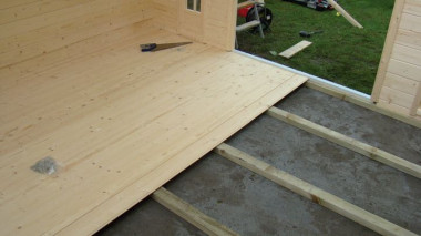

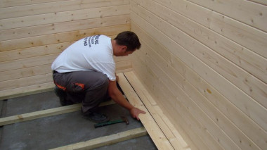

Kolejne etapy montażu prezentowanej altany to osadzenie drzwi i ułożenie podłogi. W tym przypadku podłogę utworzą drewniane deski podłogowe przybijane gwoździami.
W przypadku, gdy zamiast wylania betonowych fundamentów, wykonano betonowe stopy fundamentowe, podłogę mogą utworzyć: kamień naturalny, betonowe płyty, kostka betonowa.
Montaż skręconej uprzednio futryny
Montaż skręconej uprzednio futryny (fot. Woodpol)
Układanie listew przypodłogowych (fot. Woodpol)
Na powierzchnię, którą ma zająć któraś z tych nawierzchni, trzeba wykonać odpowiednią podbudowę. W tym celu należy usunąć ok. 20 cm warstwę gruntu rodzimego, a następnie wyrównać ją piaskiem i zagęścić. Na takim podłożu układa się warstwę separacyjno-filtracyjną z geowłókniny. Następnie geowłókninę obsypuje się mieszanką piasku z cementem, całość ubija, przykrywa warstwą kruszywa łamanego i ponownie dokładnie ubija. Na tak przygotowanym podłożu można układać wymienione wyżej nawierzchnie.

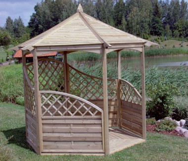

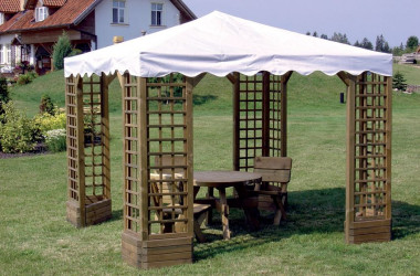

Pawilony ogrodowe
Równie ciekawym akcentem ogrodu mogą być pawilony ogrodowe. Chronią przed słońcem, ale ze względu na otwartą konstrukcję nie zabezpieczają przed deszczem i wiatrem. Ich głównym elementem konstrukcyjnym są kratownice drewniane, na którym wspiera się lekkie zadaszenie. Stawia się je jako konstrukcje wolno stojące nieprzytwierdzone na stałe do podłoża.
Pawilon ogrodowy
Pawilon ogrodowy (fot. Silvpol)

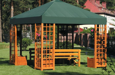

Pawilon ogrodowy
Pawilon ogrodowy (fot. Euromatex)
