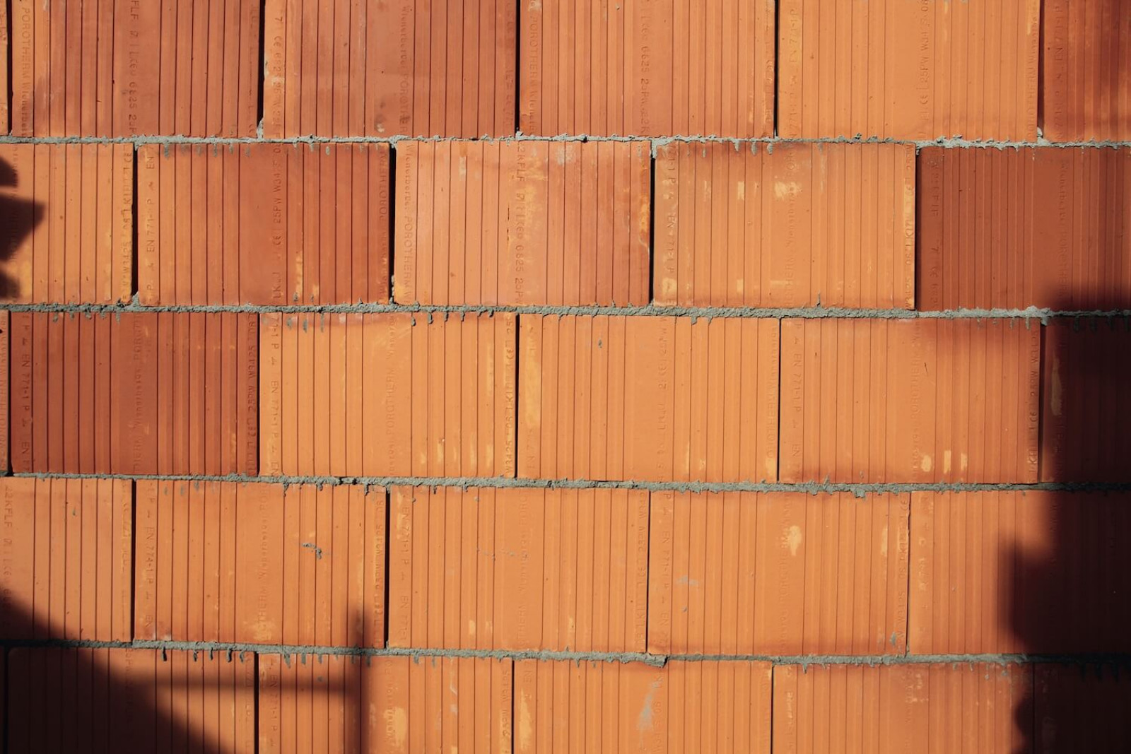

Prawidłowe przewiązanie warstw muru - pustaki ceramiczne w kolejnej warstwie przesunięte o połowę dïugości, fot. J. WERNER

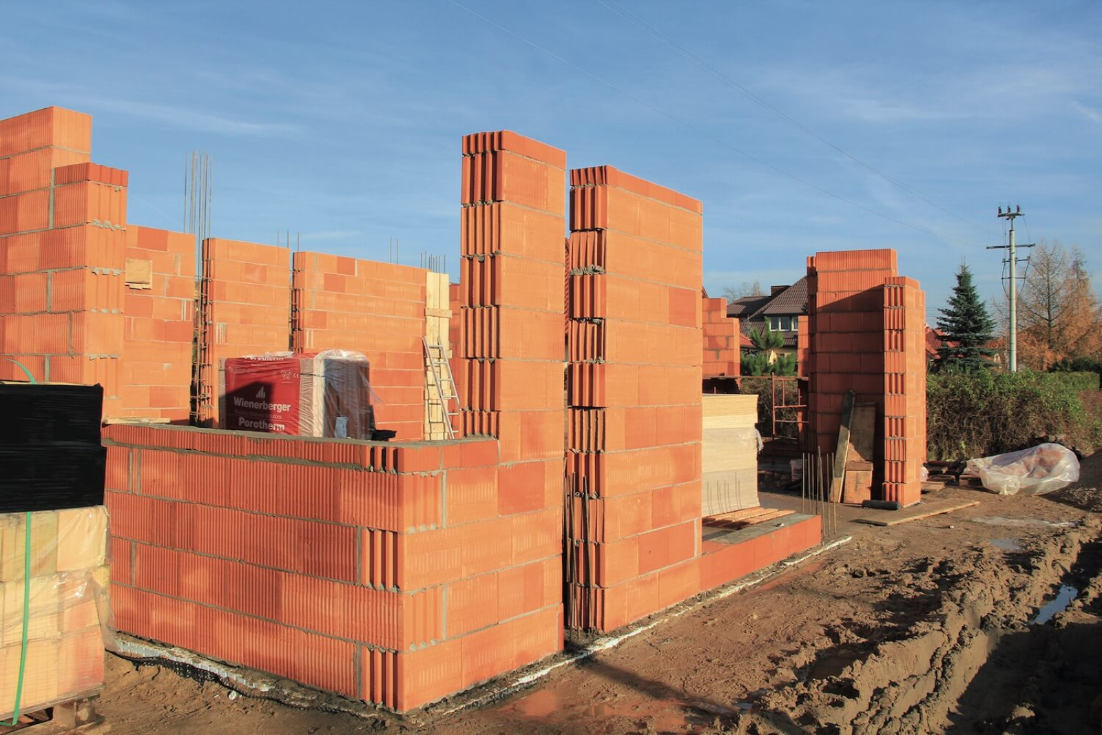

Inwestor ma zatem wybór - może postawić ścianę jedno-, dwu- lub trójwarstwową. W jednowarstwowej jeden materiał odpowiada za wytrzymałość i izolacyjność. Dlatego stawia się je wyłącznie z materiałów najcieplejszych. Za to szybciej. Obeznana z technologią ekipa powinna jednak pracować bardzo starannie, bo budynku nie otuli żadna dodatkowa izolacja. Problemem mogą być mostki termiczne, które powstają tam, gdzie materiał ścienny jest zastępowany betonem (w nadprożach, wieńcu stropowym). Unika się ich, stosując elementy systemowe, np. docieplane kształtki wieńcowe, prefabrykowane nadproża.
Ściany dwuwarstwowe są w Polsce najpopularniejsze. Jak już napisaliśmy, tworzy je mur i przymocowane do niego od zewnątrz ocieplenie. Warstwa nośna jest cieńsza niż w ścianie jednowarstwowej, zaś ocieplenie szczelnie otula budynek. Budulec na warstwę nośną można dobrać dowolnie, bo za przenikalność cieplną przegrody i tak odpowiada głównie termoizolacja. Ten sposób wznoszenia murów wybacza najwięcej błędów wykonawczych.

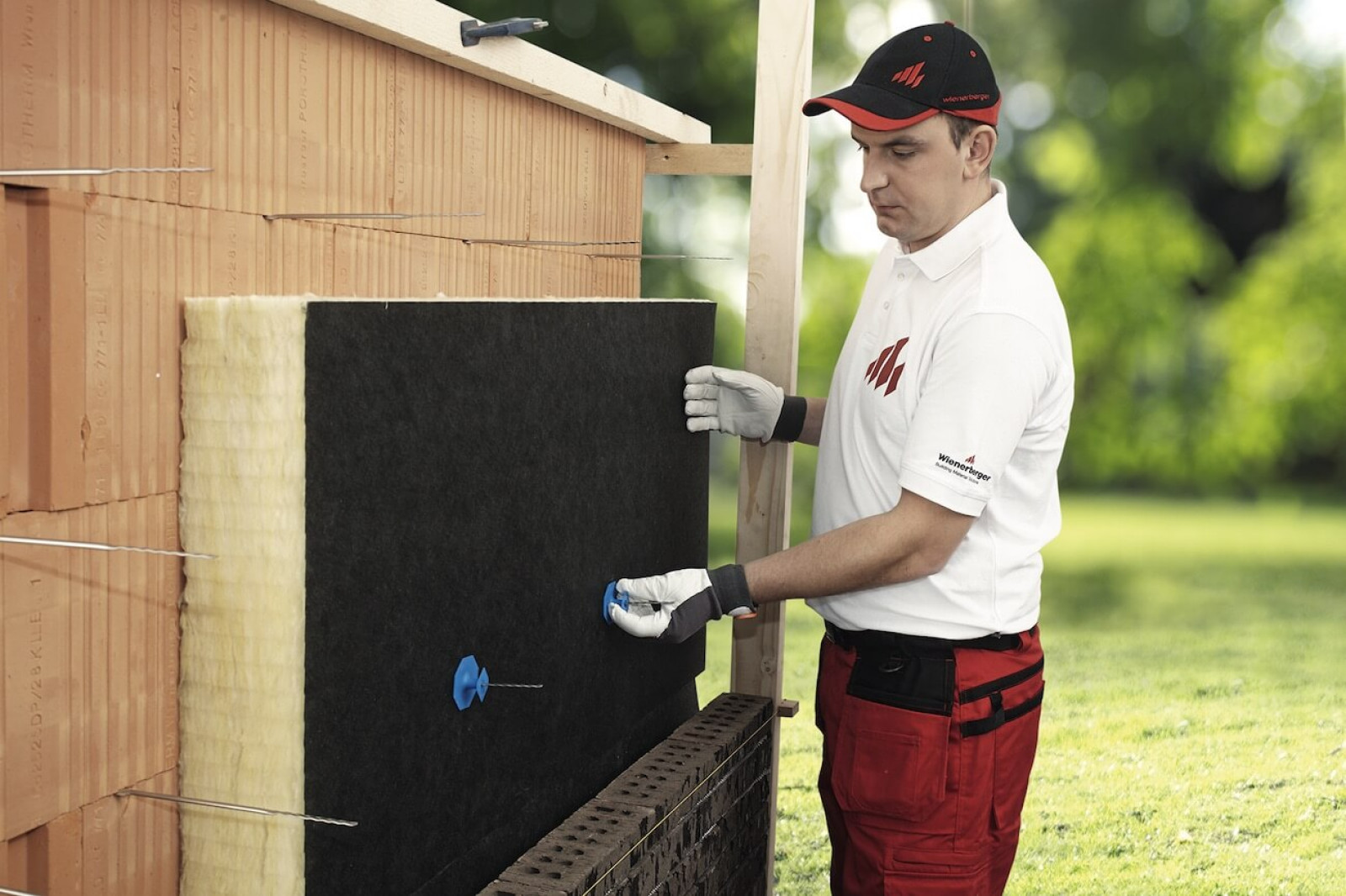

Ściana trójwarstwowa składa się z warstwy konstrukcyjnej, ocieplenia i ścianki elewacyjnej. Takie rozwiązanie zapewnia wysoką ciepłochronność i komfort akustyczny. Warstwę nośną wykonuje się z dowolnego materiału, elewację z cegły klinkierowej lub silikatowej. To jednak wariant drogi i najtrudniejszy wykonawczo.

Ściana trójwarstwowa z ceramiki poryzowanej, z ociepleniem z wełny i ścianką osłonową z cegły klinkierowej, fot. WIENERBERGER

W przegrodach warstwowych pustaki z ceramiki można łączyć zaprawą cementowo-wapienną na grube spoiny (ok. 1 cm). Ich boczne ścianki są zwykle ukształtowane na pióro i wpust, więc muruje się je bez wypełniania spoin pionowych. Te wypełnia się tylko w narożach ścian i tam, gdzie wmurowuje się pustaki docięte.
Murowanie na tradycyjną zaprawę pozwala zniwelować drobne niedokładności wymiarowe pustaków ceramicznych. Są one wytwarzane w procesie, którego częścią jest suszenie i wypalanie, więc odchyłki wynoszą do kilku milimetrów. Przy tradycyjnej zaprawie łatwiej też skorygować błędy w niedokładnym wypoziomowaniu kolejnych warstw muru.
W jednowarstwowych ścianach grube spoiny tworzyłyby mostki cieplne, więc trzeba zastosować klejową zaprawę cienkowarstwową. Ta powinna mieć grubość 2-3 mm, czyli mniej, niż wynosi dopuszczalne odchylenie wymiarów pustaka ceramicznego. Zatem pustaki należy szlifować, co jest dość uciążliwe.

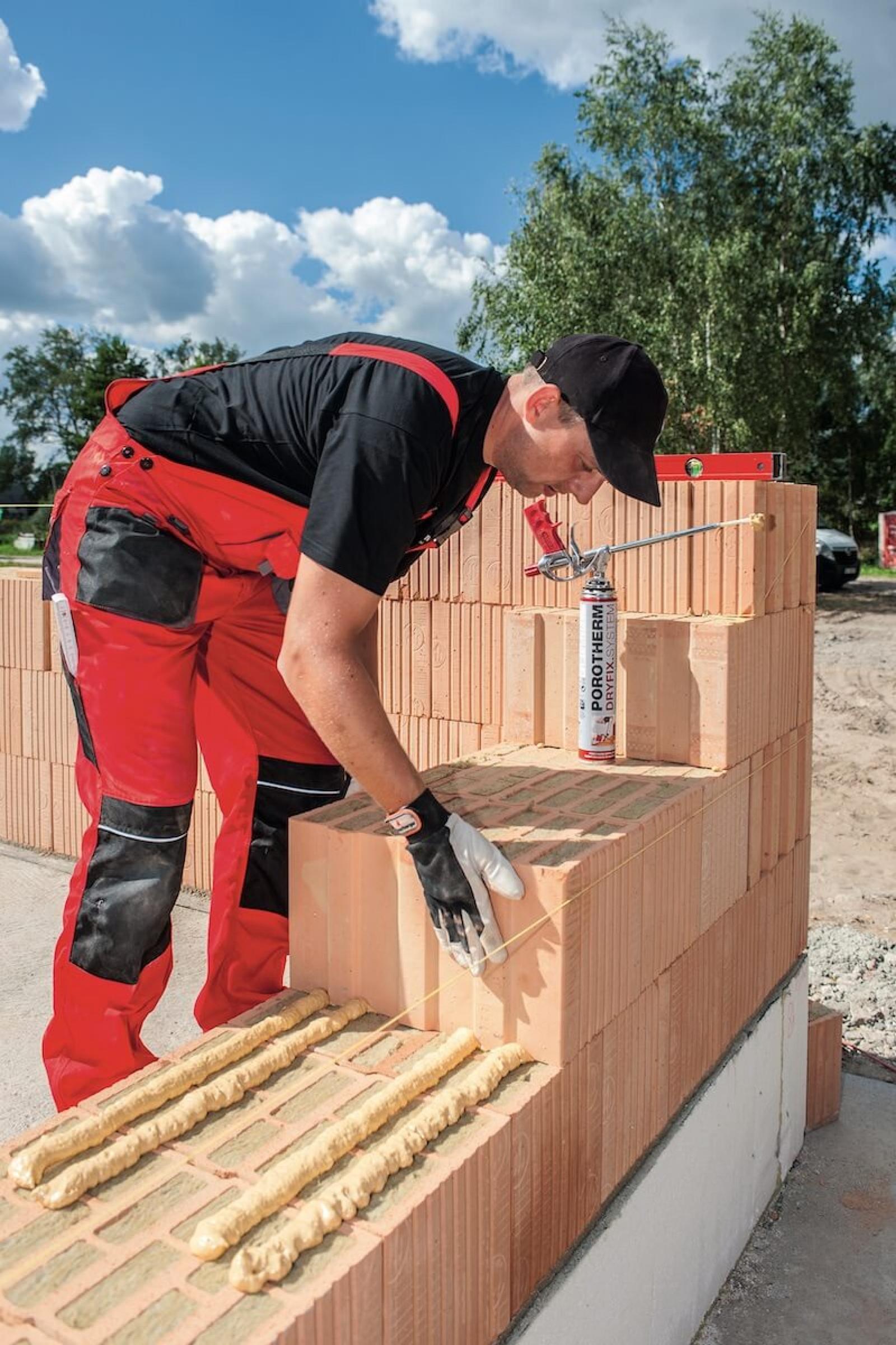

Dlatego coraz popularniejszy jest nowy sposób łączenia ceramiki. Wyszlifowane w fabryce pustaki ceramiczne są murowane na piankę (klej poliuretanowy). Całkowicie pozbawiona wody piana jest aplikowana z puszki. Spoina pozioma ma w tej wersji tylko 1 mm grubości, boczne ścianki pustaków łączy się na pióro i wpust.
Niestety, szlifowanie powierzchni poziomych pustaków ceramicznych podnosi ich cenę. Ale takie murowanie pustaków na pianę ma dwie główne zalety:
  • jest czyste (nie potrzeba wody, betoniarki),
  • jest szybkie - sprawna ekipa stawia ściany w tej technologii dwa razy prędzej, niż tradycyjne.
Pierwszą warstwę pustaków ceramicznych zawsze jednak układa się na zaprawie tradycyjnej. Także przy murowaniu na pianę i klej. Trzeba ją idealnie wypoziomować, bo wyżej skorygowanie błędów jest trudne. Bardzo ważne jest też właściwe przewiązanie warstw muru, czyli przesunięcie pustaków w kolejnej warstwie najlepiej o połowę ich długości.

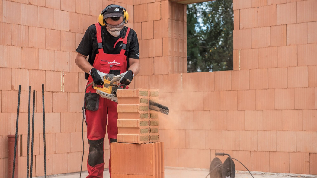

Pustaki ceramiczne poryzowane docina się np. ręczną piłą elektryczną (brzeszczotową). Buduje się z nich ściany zewnętrzne i wewnętrzne, nośne i działowe. Nie należy z nich wznosić ścian piwnic, narażonych na zawilgocenie, a tym bardziej bezpośrednie działanie wody.

Budowanie po nowemu – pustaki ceramiczne klejone pianą z puszki, fot. WIENERBERGER
Czy warto murować ściany z pustaków Porotherm na pianoklej?
Jeśli chcemy wybudować zdrowy dom w ekspresowym tempie, nawet w zimie, warto wybrać ceramikę poryzowaną na cienką spoinę, np. na pozbawiony wody pianoklej. Dlaczego? Z kilku powodów. Zimą nie można murować na mokre zaprawy ze względu na niskie temperatury. Bloczki zawierające sporą ilość wody plus mokra zaprawa to niemal murowane problemy z grzybami i pleśniami po zamieszkaniu. Dlatego cienkowarstwowe zaprawy na bazie poliuretanu, połączone z suchą, wypalaną ceramiką to idealne połącznie na ściany zewnętrzne.
Taka zaprawa jest dodawana do pustaków w odpowiedniej ilości i zawarta w cenie zakupu pustaków - wyjaśnia Mirosław Rzeszutko, Head of Product Management WIENERBERGER. Pustaki (w marce Porotherm wszystkie oznaczone „Dryfix”) są fabrycznie szlifowane z dokładnością +/-0,3 mm, by pianoklej przylegał idealnie. Zaprawa nie wymaga mieszania czy przygotowywania, co ułatwia pracę i pozwala dwukrotnie przyspieszyć proces budowy w stosunku do zaprawy zwykłej. Ściana wysycha błyskawicznie, będzie więc gotowa znacznie szybciej niż murowana na zaprawę mokrą, a już po 24 godzinach osiągnie pełną wytrzymałość. Dzięki temu, inwestor nie tylko skróci czas budowy, ale przede wszystkim oszczędzi energię - ściany domu wymurowanego w technologii mokrej mogą wysychać nawet do 4 lat, a więc pobierać zwiększoną ilość energii przez cały ten czas.
