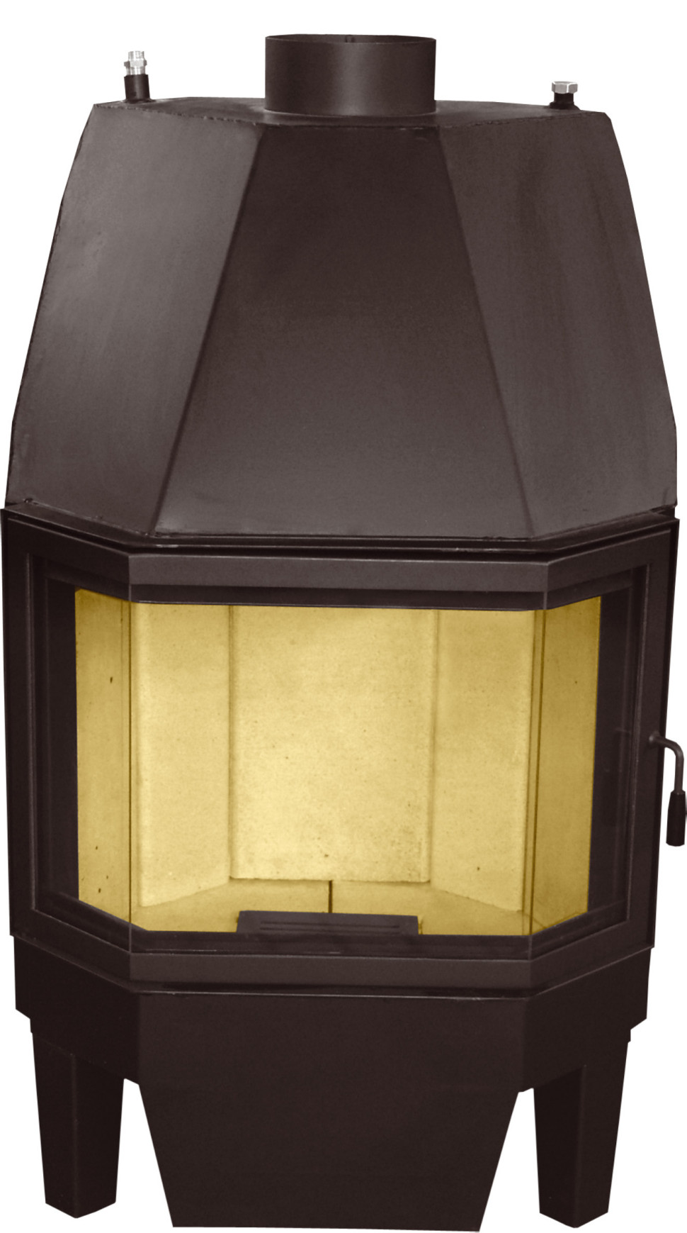

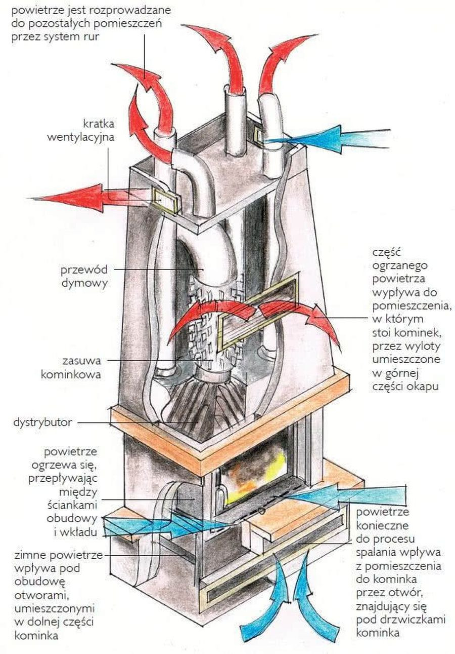

Kominki z DGP
W tego typu kominkach, powietrze z pomieszczenia trafia przez otwór u dołu obudowy wkładu, a potem ogrzewa się, przepływając między ściankami obudowy a wkładem kominkowym. Następnie część wypływa przez wyloty do pomieszczenia, w którym stoi, a reszta rozprowadzana jest specjalnymi kanałami do innych części domu. W ten sposób można ogrzać jednocześnie kilka wnętrz.
Instalację wykonuje się najczęściej z izolowanych przewodów aluminiowych o średnicy od 100 do 160 mm. Umieszcza się je pod podwieszanymi sufitami, w piwnicy lub na nieużytkowym poddaszu. Jeżeli jest ono nieogrzewane, należy pomyśleć o zwiększeniu grubości izolacji kanałów, aby uniknąć strat ciepła. Wyloty ciepłego powietrza najlepiej umieścić w ścianach i sufitach, a na ich końcu zainstalować odpowiednio kratki i anemostaty.
Ciepło może być dystrybuowane z kominka do kolejnych pomieszczeń w sposób grawitacyjny lub wymuszony. W tym pierwszym wariancie powietrze przenosi się na drodze samoczynnej cyrkulacji. Ze względu na małe ciśnienie i opory przepływu w kanałach, jest on mało efektywny – ciepłe powietrze można przesyłać tylko do pomieszczeń znajdujących się w obrębie komina. W najlepszym przypadku wystarczy to do ogrzania pomieszczenia z kominkiem oraz 2–3 przylegających do niego wnętrz. System grawitacyjny sprawdzi się więc tylko w mniejszych, wąskich domach.
Rozprowadzenie powietrza w większych, rozłożystych budynkach wymaga zamontowania dmuchawy, która wspomoże przetłaczanie ciepła przez znacznie dłuższe kanały. Poprawnie dobrany pod kątem wydajności wentylator umieszcza się zwykle w głównym kanale nawiewnym, powyżej kominka, np. na strychu. Aby zapewnić właściwą cyrkulację powietrza w domu, niezbędne będzie pozostawienie szczelin pod drzwiami odgradzającymi wszystkie ogrzewane pomieszczenia. Decyzję o zakupie kominka z dystrybucją gorącego powietrza najlepiej podjąć jeszcze na etapie projektowania domu, kiedy najłatwiej będzie rozplanować instalację i wyloty powietrza.
Dobrze wykonany system DGP jest bardzo wydajny i pozwala uniezależnić się od innych źródeł energii. Jego wadą jest to, że wraz z powietrzem rurami przenosi się kurz. Można co prawda zainstalować filtry, ale zwiększają one opory przepływu powietrza.
Wkład kominkowy z systemem DGP
