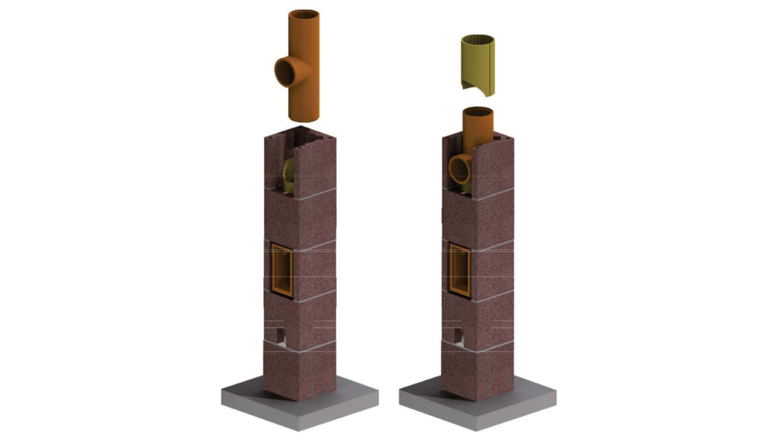

1. Przygotowanie do montażu
Przed przystąpieniem do montażu należy dokładnie zapoznać się z instrukcją producenta oraz obowiązującymi normami i przepisami prawa budowlanego. Istotne jest również precyzyjne ustalenie wysokości przyłączenia rury spalinowej urządzenia grzewczego do trójnika, zgodnie z zaleceniami producenta tego urządzenia.
2. Montaż podstawy komina
Montaż rozpoczyna się od ustawienia pierwszego pustaka kominowego na stabilnym i wypoziomowanym fundamencie. Należy bezwzględnie upewnić się, że pustak został prawidłowo wypoziomowany, co zagwarantuje właściwe ustawienie całego komina.
3. Instalacja elementu odprowadzania skroplin
Na pierwszym pustaku instaluje się element odprowadzania skroplin, który umożliwia skuteczne odprowadzenie kondensatu powstającego w trakcie eksploatacji komina. Element ten należy zamontować zgodnie z instrukcją, dbając o szczelność połączenia.
4. Montaż rur ceramicznych
Kolejne rury ceramiczne osadza się na specjalnej zaprawie ogniotrwałej, co zapewnia szczelność i stabilność połączeń. Każdą rurę należy dokładnie umieścić w kielichu poprzedniej, usuwając wszelki nadmiar zaprawy.
5. Izolacja termiczna
W przestrzeń między rurą ceramiczną a pustakiem kominowym należy umieścić izolację z wełny mineralnej, która zapewnia optymalną izolację termiczną i akustyczną komina. Izolację należy precyzyjnie dopasować do kształtu i średnicy rury oraz pustaka.
6. Montaż pustaków kominowych
Następne pustaki kominowe montuje się przy użyciu zaprawy cementowej, zapewniając ich stabilne i pionowe ustawienie. Należy systematycznie kontrolować pionowość komina za pomocą poziomicy.
7. Instalacja drzwiczek rewizyjnych
W odpowiednio wyznaczonym miejscu instaluje się drzwiczki rewizyjne, które umożliwiają dostęp do wnętrza komina w celu jego czyszczenia i przeprowadzenia kontroli. Drzwiczki należy zamontować zgodnie z instrukcją, zapewniając ich szczelność i łatwość dostępu.
8. Zakończenie komina
Na szczycie komina montuje się betonową czapę kominową oraz osłonę wykonaną ze stali kwasoodpornej, które skutecznie chronią komin przed działaniem czynników atmosferycznych. W sytuacji, gdy wysokość komina ponad powierzchnię połaci dachowej przekracza 1,5 m, konieczne jest usztywnienie konstrukcji poprzez montaż prętów zbrojeniowych w otworach pustaków obudowy, przy użyciu zaprawy cementowej. Pręty te muszą być zakotwione na długości co najmniej 1,0 m poniżej połaci dachowej i sięgać do samego zakończenia komina.
