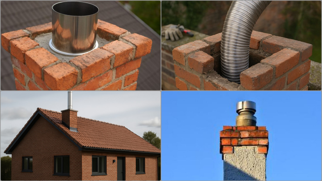

Tradycyjny komin ceglany był projektowany pod urządzenia na węgiel lub drewno, gdzie spaliny miały wysoką temperaturę. Przy nowoczesnych kotłach gazowych sytuacja jest odwrotna: spaliny są chłodne, a para wodna z domieszką związków chemicznych skrapla się w przewodzie.
W efekcie powstaje kwaśny kondensat, który wsiąka w cegłę i zaprawę, prowadząc do ich kruszenia, rozszczelniania i zawilgocenia komina.
Do tego stare kominy często mają nieregularny przekrój i zbyt dużą średnicę w stosunku do potrzeb kotła gazowego. Spaliny wychładzają się wtedy jeszcze szybciej, ciąg jest słabszy, a ryzyko cofania spalin rośnie. Wkład kominowy rozwiązuje te problemy, bo tworzy szczelny i odporny na kondensat kanał o średnicy dopasowanej do pieca.
Najlepsze rozwiązanie: stalowy wkład kominowy
Przy nowoczesnych kotłach gazowych standardem jest wkład stalowy kwasoodporny. Wprowadza się go do istniejącego kanału ceglanego i to on przejmuje funkcję właściwego przewodu spalinowego. Stal dobrej jakości jest odporna na kwaśne skropliny, nie chłonie wilgoci i nie degraduje się pod wpływem kondensatu.
Ogromną zaletą stalowego wkładu jest też gładka powierzchnia, która poprawia ciąg i ogranicza osadzanie się zanieczyszczeń. Dzięki temu komin pracuje stabilnie, a piec ma zapewnione warunki zgodne z projektem producenta, również wtedy, gdy kocioł pracuje w nadciśnieniu – co w przypadku wielu nowoczesnych urządzeń jest kluczowe.

Najbezpieczniejszym wyborem do komina ceglanego jest wkład stalowy kwasoodporny o średnicy dopasowanej do mocy i zaleceń producenta pieca. Kluczowe jest, by przewód był możliwie prosty, bez zbędnych kolan, i miał zapewniony odpływ kondensatu.
Całość musi być szczelna, bo tylko wtedy komin będzie pracował stabilnie i nie pojawi się ryzyko zawilgocenia ścian czy cofania spalin.
