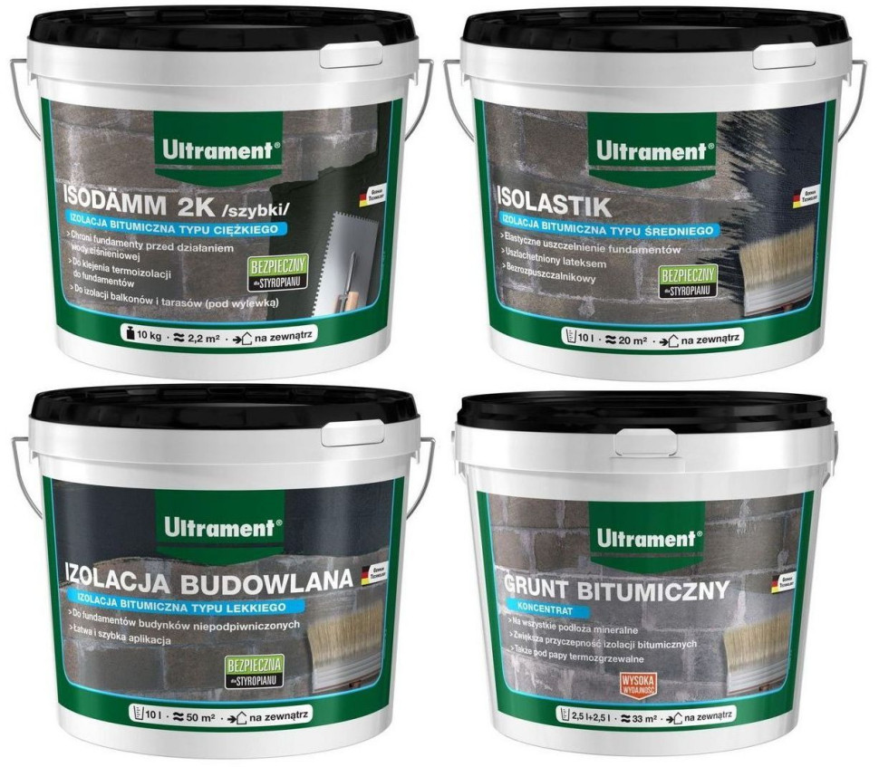

Linia izolacji bitumicznych marki Ultrament
Linia izolacji bitumicznych marki Ultrament, w tym - Grunt bitumiczny zwiększający przyczepność izolacji bitumicznych do podłoży mineralnych. To skoncentrowany, wodorozcieńczalny środek gruntujący, przeznaczony pod wszystkie niezawierające rozpuszczalników powłoki bitumiczne. Opakowanie 5 l kosztuje ok. 50 zł.
Linia izolacji bitumicznych marki Ultrament do skutecznej hydroizolacji fundamentów
Izolacja budowlana typu lekkiego
Izolacja budowlana typu lekkiego to czarna, cienkowarstwowa powłoka bitumiczna przeznaczona do przeciwwilgociowego zabezpieczania części budynków i budowli stykających się z gruntem.
Dzięki odpowiedniej recepturze, produkt wykazuje wysoką odporność na działanie agresywnych mediów występujących w glebie (kwas humusowy, kwas węglowy, siarczany) oraz na promieniowanie UV. Środek dostępny jest w opakowaniach 5 i 10 l. Sugerowana cena półkowa to odpowiednio - ok. 75 zł oraz ok. 96 zł.
Izolacja budowlana typu średniego
Isolastik to bazująca na bitumie, uszlachetniona lateksem, izolacja bitumiczna typu średniego, przeznaczona do zabezpieczania powierzchni znajdujących się poniżej powierzchni gruntu, jak i wykonywania hydroizolacji poziomych na tarasach i balkonach oraz wewnątrz pomieszczeń.
Środek jest odporny na działanie czynników atmosferycznych oraz agresywne substancje występujące w glebie. Opakowanie 5 l kosztuje ok. 75 zł, 10 l - ok. 169 zł, a 30 l - ok. 399 zł.
Izolacja budowlana typu ciężkiego
Isodämm 2K /szybki/ to dwukomponentowa, bezrozpuszczalnikowa izolacja bitumiczna typu ciężkiego, chroniąca fundamenty przed działaniem wody wywierającej i niewywierającej ciśnienia.
Dzięki nowoczesnej recepturze wzmocnionej włóknami, zabezpiecza części budowli stykające się z gruntem, jak i znajdujące poniżej jego powierzchni.
Dodatkowo, wysoka elastyczność pozwala na mostkowanie pęknięć i rys do nawet 2 mm. Produkt dostępny jest w opakowaniach 10 i 28 kg za sugerowaną cenę - ok. 168 i ok. 378 zł.
