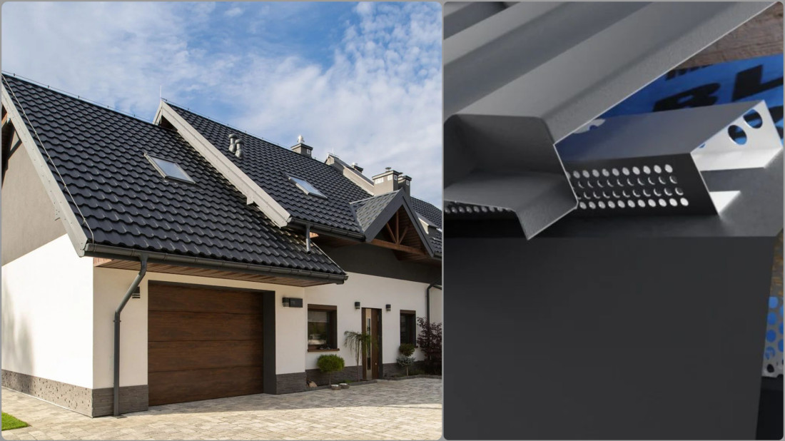

Rozwiązania dla blachodachówek panelowych Blachy Pruszyński
W przypadku blachodachówek panelowych Blachy Pruszyński przy rynnie należy zastosować startową łatę okapową wentylacyjną. Pierwszy rząd paneli nie może przylegać do czoła łaty, ponieważ ograniczałoby to napływ powietrza pod pokrycie.
W modelach FIORD i TIGRA PLUS panel powinien być wysunięty poza okap o minimum 20 mm. Przy połączeniu połaci należy pozostawić między blachodachówkami przestrzeń o szerokości co najmniej 60 mm.
W kalenicy prostej i skośnej wymagane jest zastosowanie kalenicowej taśmy wentylacyjnej VENTSOL 230. Nie należy stosować w tym miejscu taśm kalenicowych z włókniną, które mogłyby ograniczać drożność wylotu.
Podane rozwiązania dotyczą określonego systemu pokrycia. W przypadku innych modeli i produktów sposób montażu należy każdorazowo sprawdzić w aktualnej instrukcji producenta.
