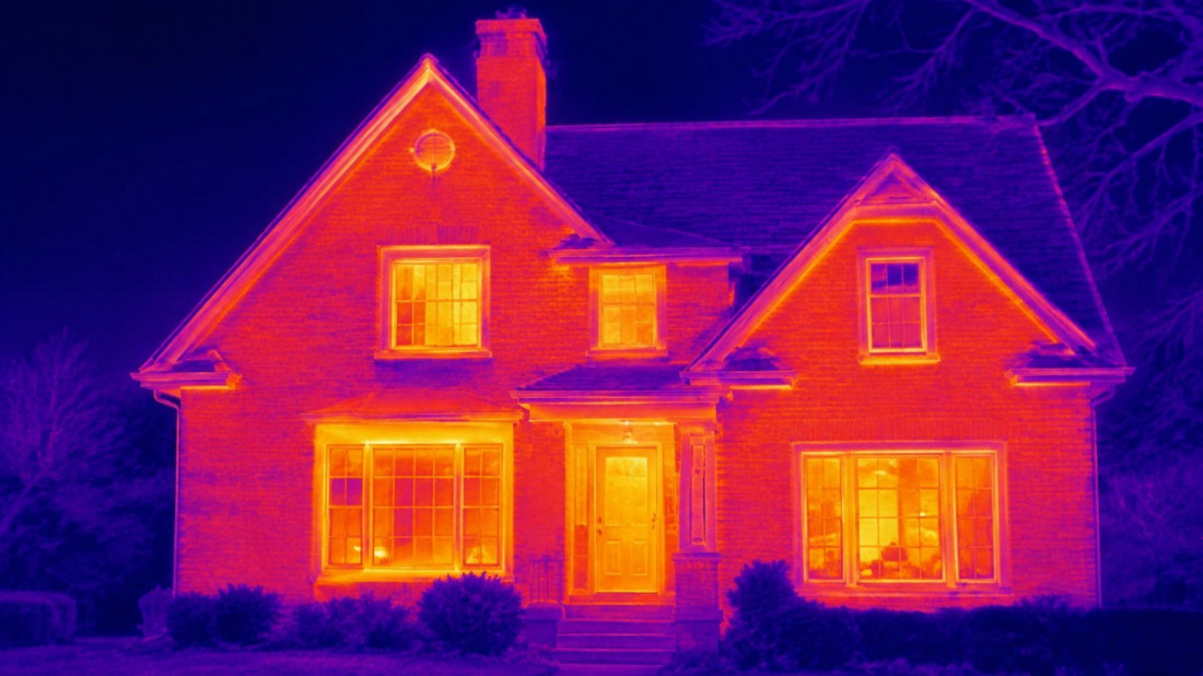

Kiedy warto wykonać audyt energetyczny lub termowizję?
Audyt energetyczny jest szczególnie pomocny wtedy, gdy właściciel planuje większą termomodernizację i chce ustalić kolejność prac. Pozwala spojrzeć na budynek jako na całość, zamiast modernizować pojedyncze elementy bez wiedzy o ich rzeczywistym wpływie na zużycie energii.
Badanie termowizyjne może z kolei pomóc znaleźć miejsca, w których rozkład temperatur wskazuje na nieciągłość izolacji, mostki termiczne albo inne anomalie cieplne. Sam obraz z kamery wymaga jednak prawidłowej interpretacji. Na wynik wpływają między innymi warunki atmosferyczne, różnica temperatur między wnętrzem i otoczeniem, promieniowanie słoneczne oraz właściwości badanych powierzchni.
Termowizja ma największą wartość wtedy, gdy nie służy jedynie do wykonania efektownych zdjęć, lecz jest elementem szerszej diagnostyki. Jeżeli problem dotyczy wilgoci, może być potrzebne również sprawdzenie materiałów i źródła zawilgocenia. Jeżeli podejrzenie dotyczy szczelności powietrznej, właściwe może być uzupełnienie diagnostyki o inne badania.
