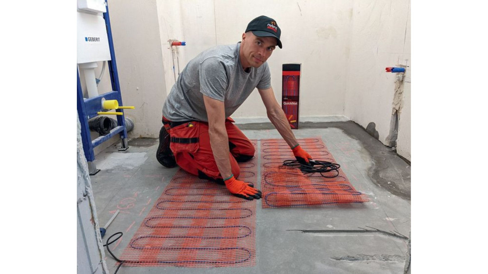

Ogrzewanie podłogowe występuje w dwóch wersjach - elektrycznej i wodnej. W wariancie elektrycznym przewody ukryte w podłodze nagrzewają się pod wpływem przepływającego prądu. To rozwiązanie jest stosunkowo proste: do jego działania wystarczy element grzejny (przewody, maty lub folie grzewcze), podłączenie do instalacji elektrycznej oraz termostat.
Podłogówka w wersji elektrycznej ma naj- częściej postać przewodów grzewczych zamo- cowanych do specjalnej siatki. Mniej popular- ne są maty i folie grzewcze.
Podłogówka w wersji elektrycznej ma najczęściej postać przewodów grzewczych zamocowanych do specjalnej siatki. Mniej popularne są maty i folie grzewcze, fot. RAYCHEM
Elektryczną podłogówkę można zainstalować zarówno w nowo budowanym domu, jak i podczas remontu - nawet w budynkach, gdzie jedynym źródłem ciepła są grzejniki. Ponieważ ten system działa całkowicie niezależnie od istniejącej instalacji grzewczej i kotła, jego montaż nie wymaga ingerencji w dotychczasowe rozwiązania - konieczne jest jedynie zdjęcie posadzki (ewentualnie ułożenie nowej na już istniejącej).
