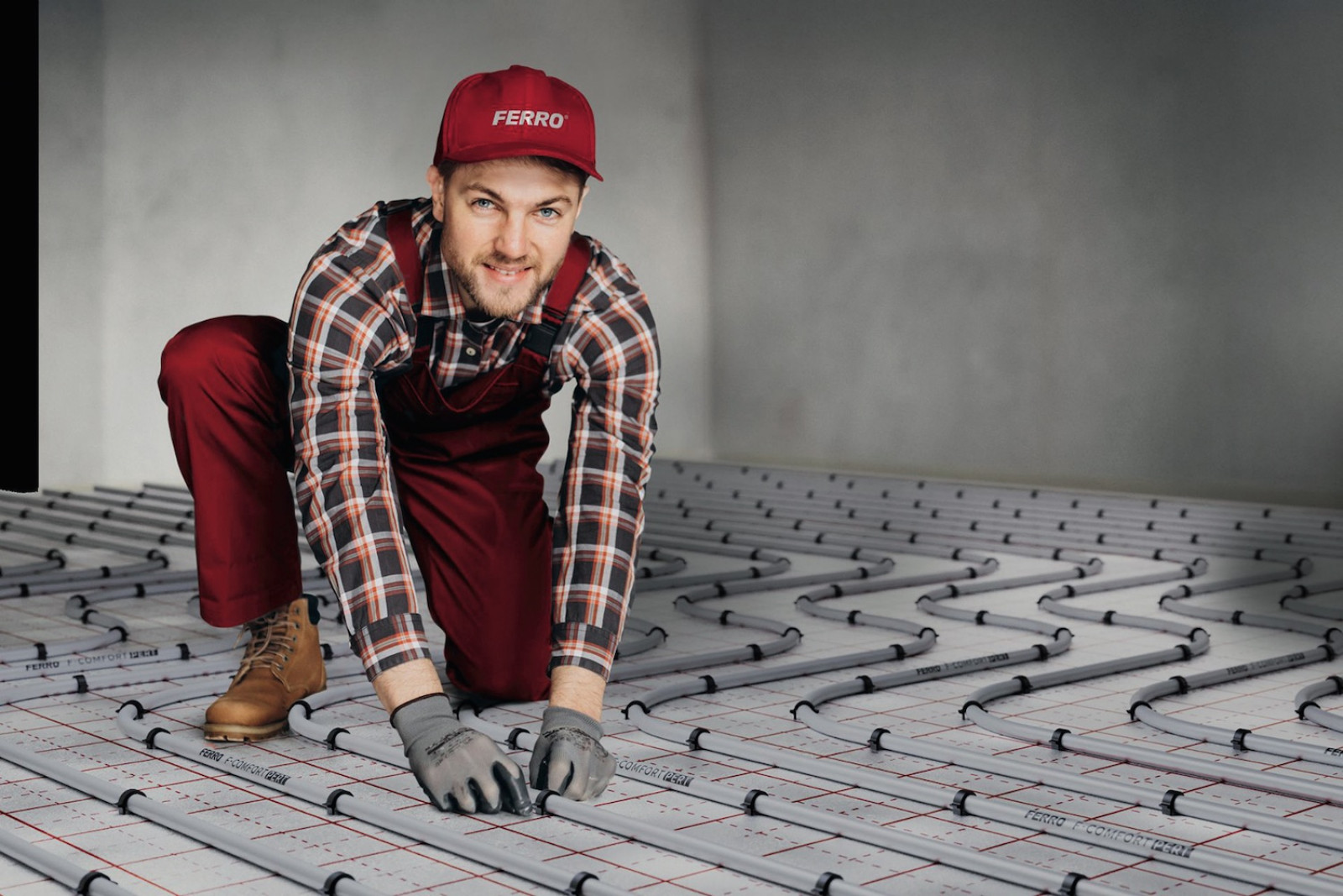

Do wodnej podłogówki zwykle wykorzystuje się rury wielowarstwowe, które cechują się nie tylko dużą elastycznością, ale też odpornością na ciśnienie i temperaturę do 90°C, fot. FERRO

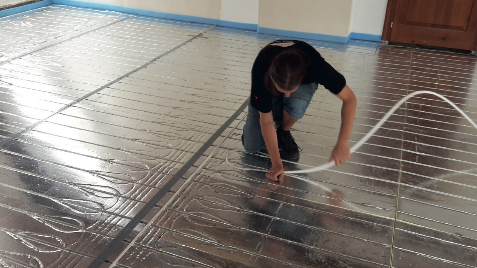

Izolacyjne płyty z wyfrezowanymi fabrycznie rowkami na rury ułatwiają wykonanie wodnego ogrzewania podłogowego w istniejących budynku, fot. RWC
W innym, mniej popularnym wariancie montażu, rurki układa się na płytach z wyfrezowanymi rowkami i przykrywa płytami gipsowo-włóknowymi lub cementowo-włóknowymi. Są one cienkie, ale bardzo wytrzymałe, dlatego nadają się praktycznie pod każdą posadzkę. Zaletą takiego systemu jest mniejsza grubość podłogi czy stropu oraz szybkość wykonania. Nie trzeba prowadzić też mokrych prac i czekać na związanie oraz wyschnięcie jastrychu.
