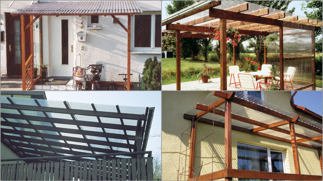

Płyty profilowe Guttagliss PVC są lekkim i łatwym w obróbce materiałem, wykorzystywanym między innymi do wykonywania zadaszeń tarasów, balkonów, pergoli, altan, budynków gospodarczych oraz niewielkich szklarni. Mogą być również stosowane jako okładziny ścian, pasy doświetlające oraz osłony chroniące przed wiatrem i wzrokiem.
